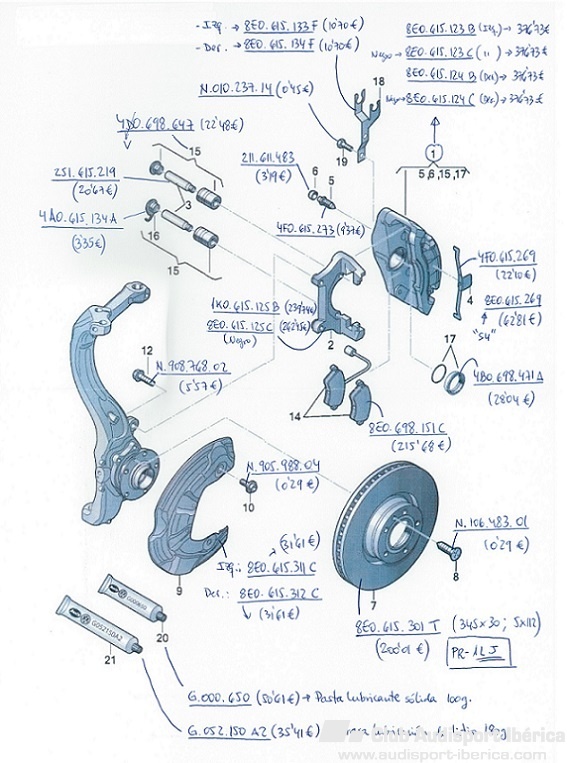

Peixet Publicado 31 de Marzo del 2016 Denunciar Publicado 31 de Marzo del 2016 Por si alguien necesita todas las referencias y precios (a fecha de 2015) de los frenos del S4, los dejo aquí: Estos son los delanteros: Responder

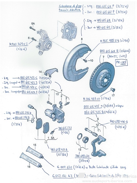

Peixet Publicado 31 de Marzo del 2016 Denunciar Publicado 31 de Marzo del 2016 Y estos los traseros: Responder

Peixet Publicado 1 de Abril del 2016 Denunciar Publicado 1 de Abril del 2016 Modelo de coche: S4 (B6 y B7) Motorización y caballos: 4.2 344 CV Discos delanteros: 345X30 mm / Ref. discos: 8E0.615.301 T / Ref. pastillas.: 8E0.698.151 C Discos traseros: 300X22 mm (son ventilados) / Ref. discos: 8E0.615.601 R / Ref. pastillas.: 4B3.698.451 A Responder
