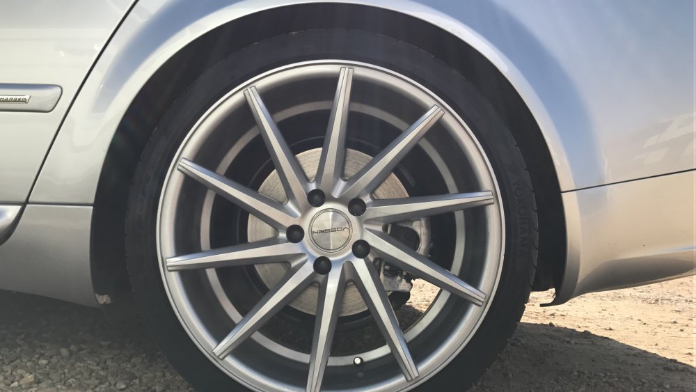

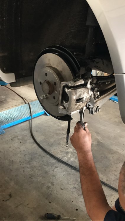

Josepa4tgn Publicado 9 de Septiembre del 2017 Denunciar Publicado 9 de Septiembre del 2017 Buenas. Pues uno mas que se ha animado a cambiar cositas... Audi a4 b6 1.9 tdi Delante 288 Detras 245 He puesto delante frenada completa a4 b7 2.0 tdi portapinzas pinzas pastillas y discos ( los diskos pesan mucho menos que los que llevava yo de 288) y todo perfecto Detras he puesto de 245 a 300 de frenada de a4 s4 . Soporte pinzas pinzas pastillas y discos y el freno de mano he tenido que darle recorrido ya que debajo el coche hace como una S ( llega de sobras). Gracias a este post todo perfecto Responder
