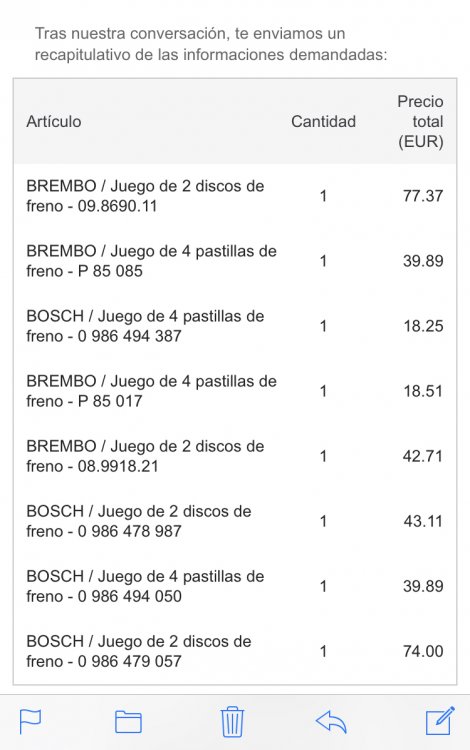

fjavier2.0 Publicado 31 de Marzo del 2019 Denunciar Publicado 31 de Marzo del 2019 (editado) En 31/3/2016 a las 20:02, Carlisu84 dijo: Empiezo Modelo de coche: B7 Motorización y caballos: 2.0TDI 140cv Tamaño Discos Delanteros en mm: 288mm Tamaño Discos Traseros en mm: 245mm Hola Carlisu84 tebgo que cambiar los disco delantero porqué me han dicho que los tebgo desformándo, e mirado en oscaro por en concer me salen carísimos y me gustan los brembo. No se que tengo que tener en cuenta al comprar unos disco no de serie, influye en la frenada y la durabilidad que sean perforados o rayados. Los 312 delanteros quedan exclusivamente para el 2.0 tdi 170cv. Esto lo he copiado de este post, significa?? Necesito ayuda gracias adjubto foto de los que oscato me recomiendo le dije al bueno Editado 31 de Marzo del 2019 por fjavier2.0 Responder

Serjio Publicado 4 de Mayo del 2019 Denunciar Publicado 4 de Mayo del 2019 En 31/3/2019 a las 22:32, fjavier2.0 dijo: Hola Carlisu84 tebgo que cambiar los disco delantero porqué me han dicho que los tebgo desformándo, e mirado en oscaro por en concer me salen carísimos y me gustan los brembo. No se que tengo que tener en cuenta al comprar unos disco no de serie, influye en la frenada y la durabilidad que sean perforados o rayados. Los 312 delanteros quedan exclusivamente para el 2.0 tdi 170cv. Esto lo he copiado de este post, significa?? Necesito ayuda gracias adjubto foto de los que oscato me recomiendo le dije al bueno Yo brembo no compraría, no son de gran calidad. Responder
