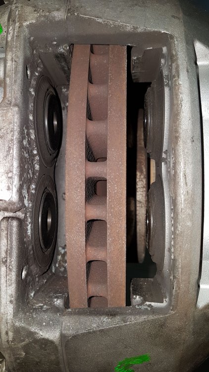

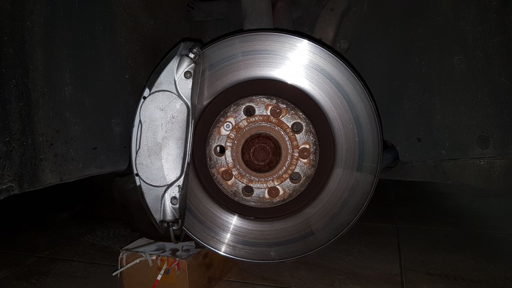

Kuprito Publicado 21 de Diciembre del 2019 Denunciar Publicado 21 de Diciembre del 2019 (editado) Buenas, Hace mucho que no posteo pero bueno, ya estoy de vuelta. Tengo un A4 B7 2.0TFSI quattro al que le quería mejorar la frenada. Mi idea inicial (hace ya años) era ponerle todo del S4 tanto eje delantero como el trasero, pero después de investigar y ver precios (los adaptadores de pinza para discos de 345mm valen lo que unas pinzas enteras) me fui a lo que es la opción más racional, no por poco prestacional, sino por barata. Los Audis Q5 de ciertos años montan discos de 320x30 (otro offset diferente al A4) pero con pinzas de 4pistones Brembo. El swap es directo, van al pelo. No hay que tocar absolutamente nada más que latiguillos y pinzas. Son pinzas que podeis encontrar por unos 300e las dos. Pinzas de aluminio que no pesan, de Brembo y con sus 4 pistones. Si ya quereis iros a discos de 345 con pinzas de 4P teneis las pinzas del Q5 3.0TFSI que sob las mismas pero con el soporte mas largo. Estas pinzas son muy dificiles de conseguir usadas a buen precio, raro es verlas por menos de 400e siendo la misma pinza que la de los 320 solo cambiando el desplazamiento del soporte. Pues bien yo puse la configuración de 320mm con Brembo y hace poco encontre un buen trato de las pinzas de 345mm y ya las tngo en casa. Lo que mola de este swap es que.ni siquiera en la itv se van a dar cuenta pues pone Audi y es todo estetica oem, no hay chapuzas cantosas y te vas ya a unos frenos importantes. Son pinzas muy ligeras, con pastillas de más superficie que la original y al ser fijas, cambiar las pastillas es 1minuto literal. Saludos!! Editado 26 de Diciembre del 2019 por Carlisu84 Responder

Jose MS Publicado 5 de Abril del 2020 Denunciar Publicado 5 de Abril del 2020 En 21/12/2019 a las 16:11, Kuprito dijo: Buenas, Hace mucho que no posteo pero bueno, ya estoy de vuelta. Tengo un A4 B7 2.0TFSI quattro al que le quería mejorar la frenada. Mi idea inicial (hace ya años) era ponerle todo del S4 tanto eje delantero como el trasero, pero después de investigar y ver precios (los adaptadores de pinza para discos de 345mm valen lo que unas pinzas enteras) me fui a lo que es la opción más racional, no por poco prestacional, sino por barata. Los Audis Q5 de ciertos años montan discos de 320x30 (otro offset diferente al A4) pero con pinzas de 4pistones Brembo. El swap es directo, van al pelo. No hay que tocar absolutamente nada más que latiguillos y pinzas. Son pinzas que podeis encontrar por unos 300e las dos. Pinzas de aluminio que no pesan, de Brembo y con sus 4 pistones. Si ya quereis iros a discos de 345 con pinzas de 4P teneis las pinzas del Q5 3.0TFSI que sob las mismas pero con el soporte mas largo. Estas pinzas son muy dificiles de conseguir usadas a buen precio, raro es verlas por menos de 400e siendo la misma pinza que la de los 320 solo cambiando el desplazamiento del soporte. Pues bien yo puse la configuración de 320mm con Brembo y hace poco encontre un buen trato de las pinzas de 345mm y ya las tngo en casa. Lo que mola de este swap es que.ni siquiera en la itv se van a dar cuenta pues pone Audi y es todo estetica oem, no hay chapuzas cantosas y te vas ya a unos frenos importantes. Son pinzas muy ligeras, con pastillas de más superficie que la original y al ser fijas, cambiar las pastillas es 1minuto literal. Saludos!! Hola buenos días, ¿Te acuerdas de la referencia de las pinzas para discos de 345x30mm? Tengo vistas dos y en sendos anuncios, no detallan para que diámetro de disco son...en lo que si me he podido fijar, es que el código o lo que sea, BCZ, que aparece en las tuyas (en la foto donde se ve la pinza por detrás) es el mismo que veo en las las de los anuncios.... Aprovecho para preguntarte otra cosa: ¿Tuviste que cambiar bomba de freno y servofreno? Muchas gracias Un saludo Responder
