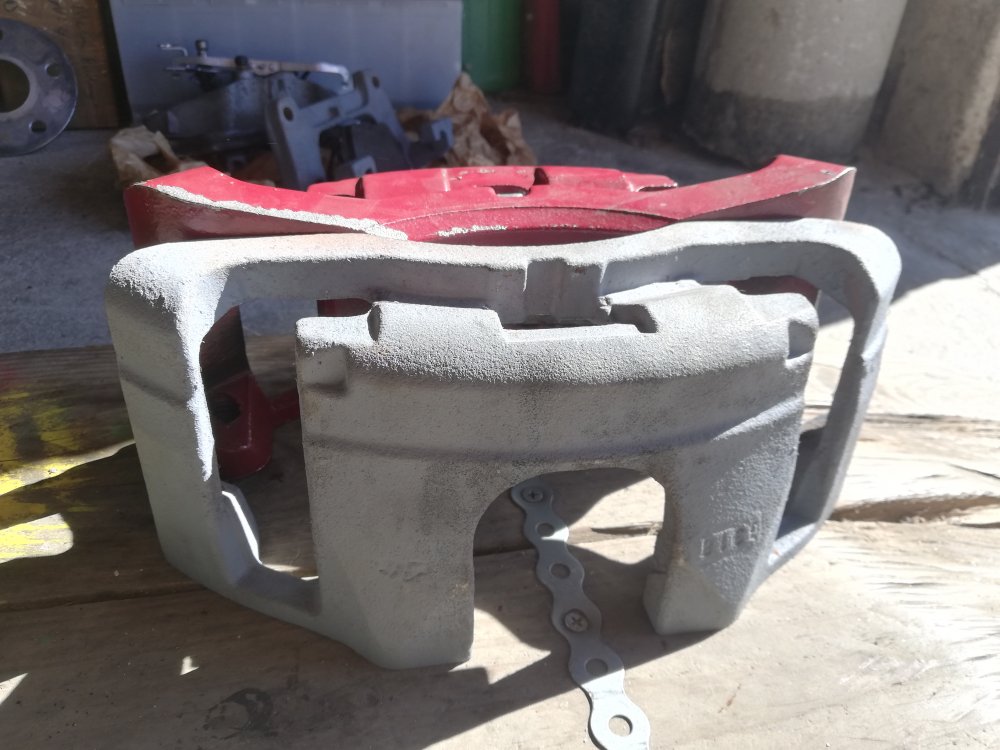

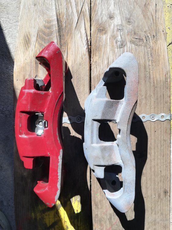

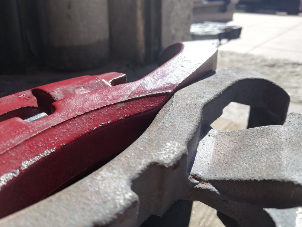

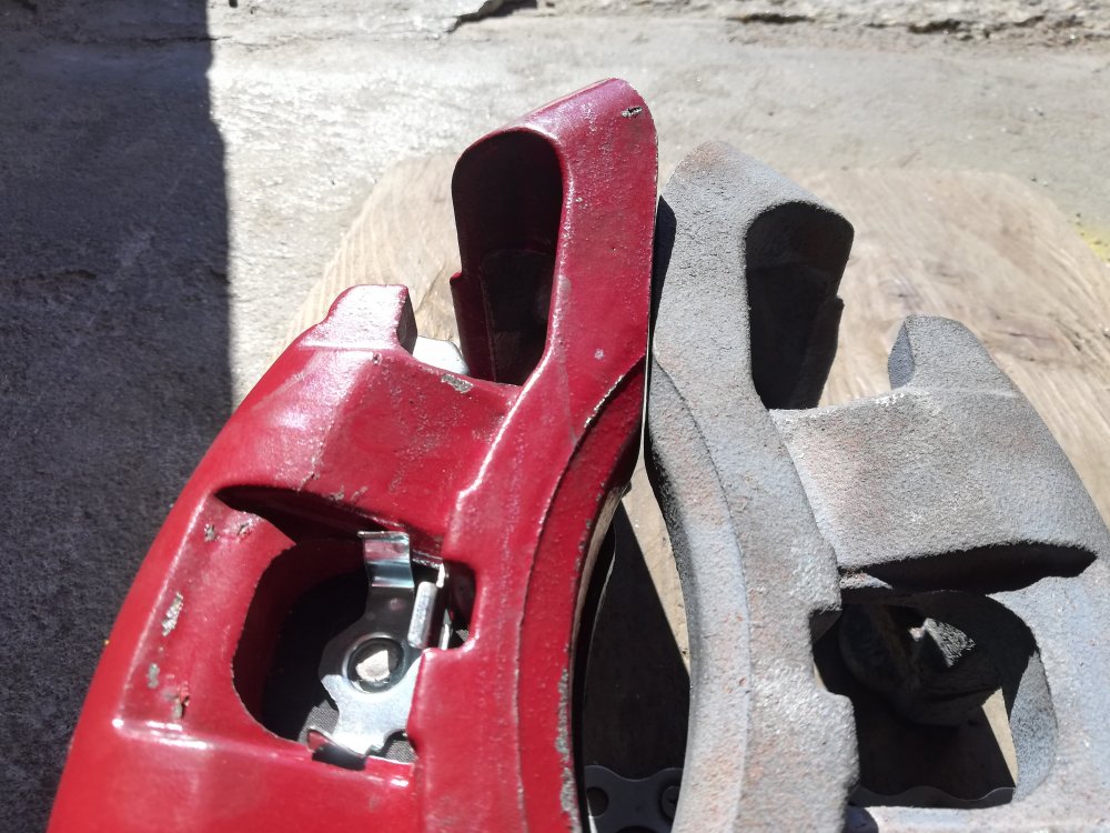

Carlisu84 Publicado 17 de Junio del 2020 Denunciar Publicado 17 de Junio del 2020 Diferencias entre pinzas 320mm de A6 Rojas y de A4 grises Responder

MykaVAG Publicado 1 de Octubre del 2020 Denunciar Publicado 1 de Octubre del 2020 En 17/6/2020 a las 12:11, Carlisu84 dijo: Diferencias entre pinzas 320mm de A6 Rojas y de A4 grises Hola a todos, Carlisu84 esta demostrando perfectamente en las fotos de arriba lo que me a ocurrido. Lo dejo aquí explicando por si alguien intenta hacer lo mismo y que tenga en cuenta. Vamos por los pasos, en primer lugar vamos a poner un nombre a la cosa que sobresale en la pinza roja (fotos arriba de Carlisu84) yo le voy a llamar "EL LABIO" si a alguien se ocurre algo mejor cambiamos el nombre. Ok, un pequeño error es que las dos pinzas de las fotos pueden proceder de un A4 no obstante de un a6, las compre de un A4 B7 3,2 gasolina, y la pinza tiene famoso labio!, bueno, y que? pinza como pinza no? ni me fije en esto, ni me importa. Las pinto, las instalo, purgar otra historia, al fin solo queda montar las ruedas y disfrutar, yyyyyyy UPS aquí pasa algo! la llanta toca en la pinza! exactamente en el labio y no puedo ponerla! Las llantas tengo de 18 pulgadas pero eso no me ayudo en nada es el ET que no tengo ni mínima idea cuanto es ni cuanto debe ser, para poder montar finalmente tenia 2 caminos o quitar todo o poner espaciadores! opte por el segundo, montando las pletinas de 6mm entre la pinza y llanta queda nada si digo 2mm miento la mitad. y bien, pero dentro de nada habrá que pasar ITV y los espaciadores se ven! y no lose si es legal llevarlas. Que sencillo era! solo fijarme para que la pinza no tenga el LABIO. Su pongo que muchos montaron los frenos delanteros y no tenían ningún problema pero para eso hay que saber cuanto ET debe tener una llanta para montar distinto tipo de pinza con y sin labio. Espero que os sirva la información. Saludos Responder

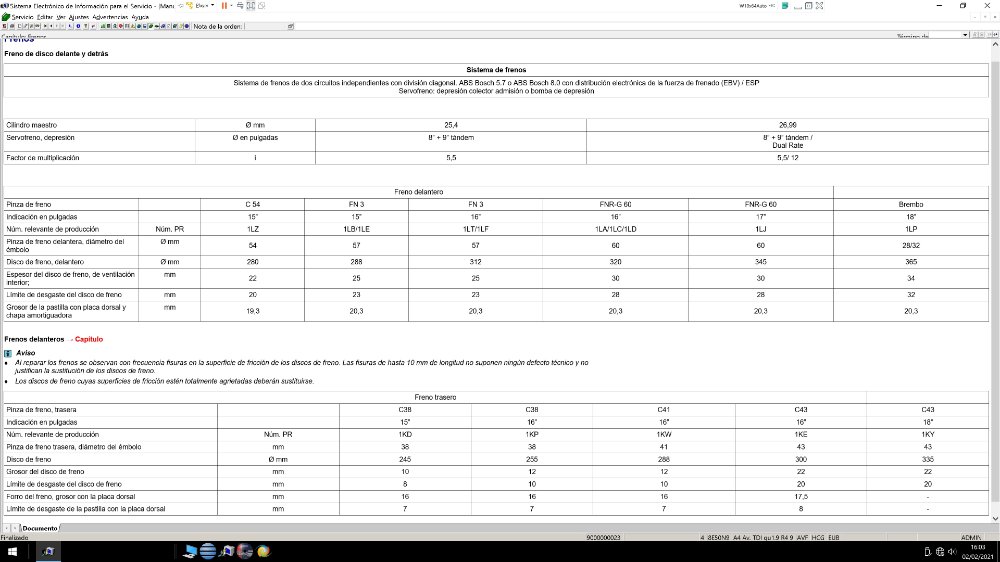

Vis3nt Publicado 2 de Febrero del 2021 Denunciar Publicado 2 de Febrero del 2021 Información del ELSAWIN donde incluye el tamaño de llanta segun diámetro de disco. Para completar este estupendo post gracias @capamc es mi guía del freno! El sistema de frenos de modelos hasta 2012 (tal vez mas) son los mismos que los del 2000 en muchos casos, AUDI es consevadora con lo que funciona. Responder

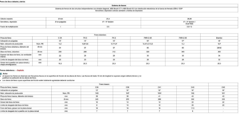

Vis3nt Publicado 2 de Febrero del 2021 Denunciar Publicado 2 de Febrero del 2021 (editado) A ver si este se ve algo mejor. Editado 2 de Febrero del 2021 por Vis3nt Responder
Carlisu84 Publicado 3 de Febrero del 2021 Denunciar Publicado 3 de Febrero del 2021 gran aporte compi. habia un hilo de otro compañero que tambien habia realizado un esquema similar pero no recuerdo ni el post ni quien fue Responder
