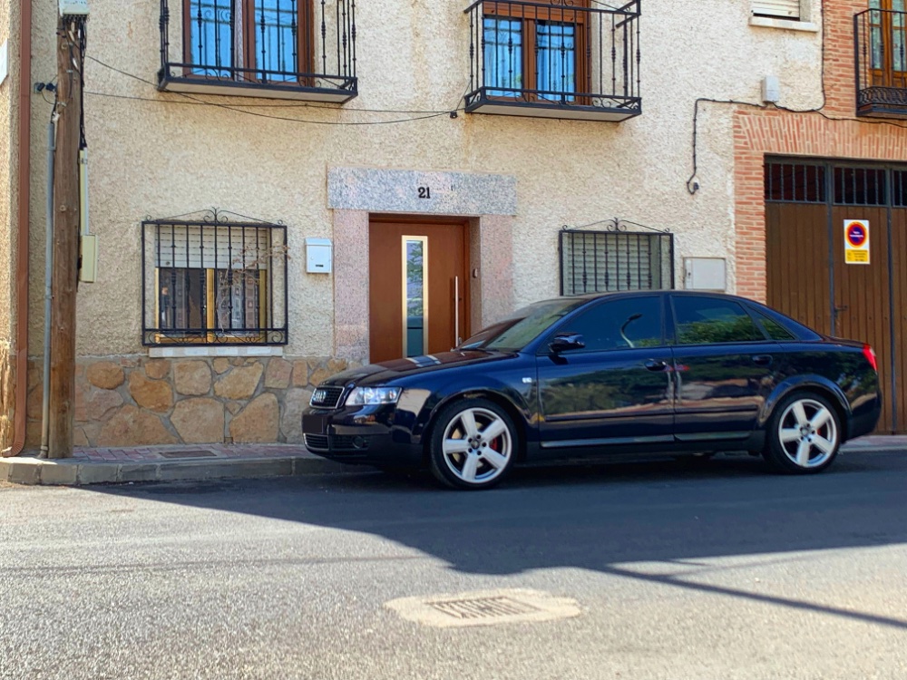

AzagraMac Publicado 22 de Julio del 2022 Denunciar Publicado 22 de Julio del 2022 Pues ya tengo los nuevos frenos montados, ha sido una odisea, porque a quien se le ocurre soldar los discos de freno al buje me ha tocado poner bujes nuevos delante y tornillería nueva también, estaban completamente pasados. Discos frenos delanteros: https://m.autodoc.es/brembo/1657370 Discos frenos traeros: https://m.autodoc.es/brembo/1656616 Pastillas delanteras: https://m.autodoc.es/optimal/13832286 Pastillas traseras: https://m.autodoc.es/optimal/13832084 Portapinzas traseros https://m.autodoc.es/trw/2183461 Responder
