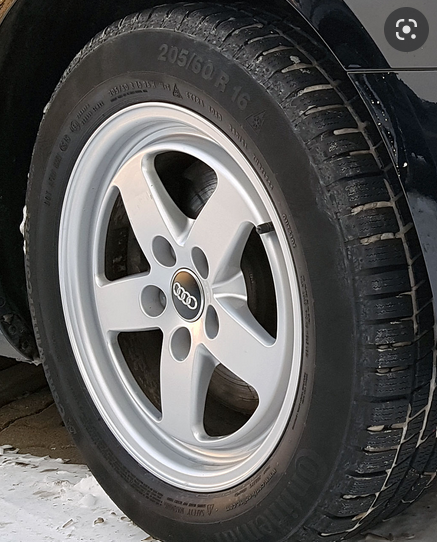

BlitzKrieg Publicado 23 de Octubre del 2022 Denunciar Publicado 23 de Octubre del 2022 Hola, buenos dias. Estaba pensando en cambiar en un futuro los frenos de mi A4. Después de leer todo, creo que la opcion que mas me gusta es la de discos de 345 y pinzas 4 pistones del Q5, para eso he encontrado la plantilla adjunta en pdf, es para ver si entran en tu llanta. Como era de esperar en mi llanta no entran ni de casualidad, tengo una 15'', estaba pensando en comprar llantas nuevas tambien, por lo que esto no sería un problema. En 17'' (donde casi seguro entran esas pinzas/discos de 345) aun no he visto nada que me encante (llantas originales Audi, de otros fabricantes si hay cosas que me gustan pero son mas caras), en 16'' si he encontrado esta llanta que me gusta: Pero no se si me entrará este conjunto de frenos en ella. La pregunta es ¿alguien tiene la llanta de la imagen y podría decirme si los frenos de 345 entrarían? Un saludo y gracias. Wheel_Template.pdf Responder
MaileS Publicado 24 de Octubre del 2022 Denunciar Publicado 24 de Octubre del 2022 En 23/10/2022 a las 12:51, BlitzKrieg dijo: Hola, buenos dias. Estaba pensando en cambiar en un futuro los frenos de mi A4. Después de leer todo, creo que la opcion que mas me gusta es la de discos de 345 y pinzas 4 pistones del Q5, para eso he encontrado la plantilla adjunta en pdf, es para ver si entran en tu llanta. Como era de esperar en mi llanta no entran ni de casualidad, tengo una 15'', estaba pensando en comprar llantas nuevas tambien, por lo que esto no sería un problema. En 17'' (donde casi seguro entran esas pinzas/discos de 345) aun no he visto nada que me encante (llantas originales Audi, de otros fabricantes si hay cosas que me gustan pero son mas caras), en 16'' si he encontrado esta llanta que me gusta: Pero no se si me entrará este conjunto de frenos en ella. La pregunta es ¿alguien tiene la llanta de la imagen y podría decirme si los frenos de 345 entrarían? Un saludo y gracias. Wheel_Template.pdf 61.18 kB · 0 descargas Estoy interesado tambien en montar la frenada del Q5, yo dudo que tenga problemas de espacio ya que voy con llanta 19. Y las de invierno con neumatico de contacto son 17. Se sabe algo mas sobre el tema de la frenada de Q5? Responder

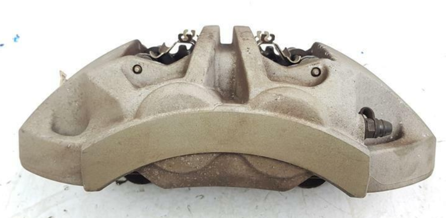

BlitzKrieg Publicado 24 de Octubre del 2022 Denunciar Publicado 24 de Octubre del 2022 hace 3 horas, MaileS dijo: Estoy interesado tambien en montar la frenada del Q5, yo dudo que tenga problemas de espacio ya que voy con llanta 19. Y las de invierno con neumatico de contacto son 17. Se sabe algo mas sobre el tema de la frenada de Q5? Pues yo, a parte de lo que he leido aqui, poco mas puedo decirte. Por lo que he visto hay al menos 3 tipos de pinza de freno del Q5 que sean brembo de 4 pistones, las que comenta anteriormente Kuprito en la página 6 del post, que pueden ser para disco de 320x30 o de 345 (creo que tambien x30 o 32, no estoy seguro) y estas otras de las que dejo la foto: De estas no tengo mucha informacion, a parte que son monobloque, pero no se que discos llevan, ni diámetro ni espesor, en oscaro (lo uso de referencia) veo que hay discos de 318, 338, 350... con espesores de 30 o 35mm. Viendo todo esto...yo tengo aun mas dudas porque sigo sin saber que puedo montar en que llantas y sobre todo, que diametros y espesores tiene cada cosa. Las referencias de cada pinza se pueden sacar buscando por internet sin mucha dificultad, pero con elsawin seria mas facil, la verdad. A parte de esto, yo tendria que tocar tambien la frenada trasera para no desequilibrar el coche y por supuesto, me gustaria saber diametros de los pistones para calcular las presiones, no vaya a ser que pise el pedal y lo hunda... A ver si alguien nos puede ayudar. Responder
MaileS Publicado 24 de Octubre del 2022 Denunciar Publicado 24 de Octubre del 2022 hace 30 minutos, BlitzKrieg dijo: Pues yo, a parte de lo que he leido aqui, poco mas puedo decirte. Por lo que he visto hay al menos 3 tipos de pinza de freno del Q5 que sean brembo de 4 pistones, las que comenta anteriormente Kuprito en la página 6 del post, que pueden ser para disco de 320x30 o de 345 (creo que tambien x30 o 32, no estoy seguro) y estas otras de las que dejo la foto: De estas no tengo mucha informacion, a parte que son monobloque, pero no se que discos llevan, ni diámetro ni espesor, en oscaro (lo uso de referencia) veo que hay discos de 318, 338, 350... con espesores de 30 o 35mm. Viendo todo esto...yo tengo aun mas dudas porque sigo sin saber que puedo montar en que llantas y sobre todo, que diametros y espesores tiene cada cosa. Las referencias de cada pinza se pueden sacar buscando por internet sin mucha dificultad, pero con elsawin seria mas facil, la verdad. A parte de esto, yo tendria que tocar tambien la frenada trasera para no desequilibrar el coche y por supuesto, me gustaria saber diametros de los pistones para calcular las presiones, no vaya a ser que pise el pedal y lo hunda... A ver si alguien nos puede ayudar. Por lo que entiendo yo del post es que en mi caso que tengo el 2.0 TFSI Avant Quattro de 200cv con la frenada del Q5 seria practicamente plug and play. Sin ningun contratiempo, pero la pregunta es. De que modelo de q5 tengo que buscar una frenada? Responder
