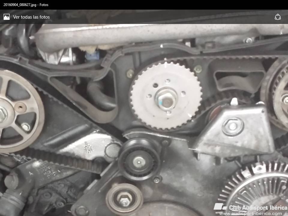

JIGonzalez Publicado 5 de Septiembre del 2016 Autor Denunciar Publicado 5 de Septiembre del 2016 (editado) Una duda que tengo con el bloqueo de la bomba de inyección. Según todos los manuales la bomba se bloquea con un pasador de 6 mm, en mi bomba me encuentro que el taladro para el bloqueo en la polea es de unos 8 mm, y el del cuerpo de la bomba es de 6 mm. por lo tanto con un pasador de 8mm no se bloquea porque no entra en el cuerpo de la bomba y con un pasador de 6 mm si se bloquea pero evidentemente con juego que en el exterior de la polea es de casi 10 mm. En la foto se puede apreciar que este taladro es de un diámetro igual al de los tornillos. Da la sensación que el pasador debiera ser se 8mm y en el extremo de 6 mm. Alguien se ha encontrado con esta situación ???. Editado 5 de Septiembre del 2016 por JIGonzalez Responder
a34323 Publicado 5 de Septiembre del 2016 Denunciar Publicado 5 de Septiembre del 2016 Haz señal con tipos. Yo también use broca del 6 y también se movía algo pero marcas y listo Responder
