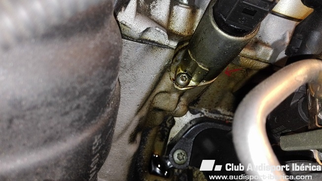

Pumuky69 Publicado 29 de Marzo del 2016 Autor Denunciar Publicado 29 de Marzo del 2016 Buenas a todos y gracias por vuestras respuestas, la varilla y el tapon del aceite estan bien secos. Esta mañana he estado observando cual es la parte mas alta de la que pudiese provenir esa perdida y he visto que lo maas humedecido que esta, son unas especies de vanvulas o sensores (no se que mision tienen esas piezas) que hay en la parte alta de de cada lado del bloque, las dos son iguales y estan humedecidas por la base, no se si llevara juntas toricas, pero imagino que si, ya que en el asiento no se ve ningun tipo de junta, acabo de hacer fotos y voy a ver si consigo subirlaas para ver si alguien las identifica. Responder

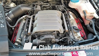

Pumuky69 Publicado 29 de Marzo del 2016 Autor Denunciar Publicado 29 de Marzo del 2016 Vista general sin las protecciones e plastico Responder
Pumuky69 Publicado 29 de Marzo del 2016 Autor Denunciar Publicado 29 de Marzo del 2016 Detalle base valvula Responder
