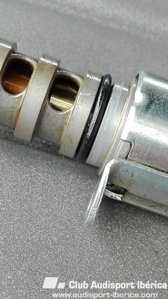

gonchito Publicado 29 de Marzo del 2016 Denunciar Publicado 29 de Marzo del 2016 IMG_20160329_083125.jpg Detalle base valvula A ver si lo veo claro, eso está poniéndote delante del motor, digamos en la parte de atrás, a la derecha , no??? creo que veo más fuga de las juntas de las tapas de balancines.....que va fugando y se va acumulando, a ver si puedes poner esa misma foto pero no de tan cerca, sino un poco alejada para ver mejor la ubicacion Responder
chimaco Publicado 29 de Marzo del 2016 Denunciar Publicado 29 de Marzo del 2016 Aunque no se aprecia muy bien, yo diría que la fuga puede venir de 2 sitios: - en el primer nivel: tapa de balancines como dice gonchito - en el siguiente nivel por debajo: marco que sujeta los árboles de levas a la culata (Audi lo llama esqueleto portasombreretes) Si es el primero la reparación es fácil y barata. Si es el segundo es mucho más complicada y lleva bastante mano de obra. Fíjate bien por donde rezuma el aceite para saber cuál es el origen. Responder

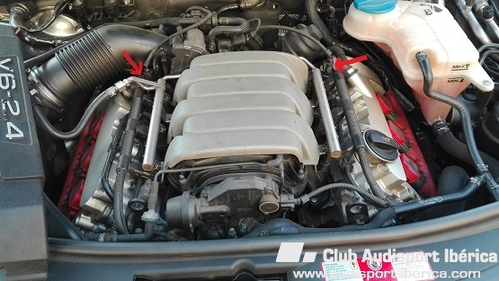

Pumuky69 Publicado 29 de Marzo del 2016 Autor Denunciar Publicado 29 de Marzo del 2016 Ahora si, estas son las piezas a las que me refiero, casi convencido de que por la base de las dos es por donde pierde aceite. Responder
Jesus 13 Publicado 29 de Marzo del 2016 Denunciar Publicado 29 de Marzo del 2016 Para verlo más claro deberías darle un buen limpiado y luego ir revisándolo muy de vez en cuando y lo verás más claro,porque si lleva tiempo perdiendo con la velocidad del coche y el aire de los ventiladores el aceite se va esparciendo y es un poco confuso ver de dónde proviene la fuga. Un saludo Responder
gonchito Publicado 30 de Marzo del 2016 Denunciar Publicado 30 de Marzo del 2016 (editado) IMG_20160329_083055.jpg Ahora si, estas son las piezas a las que me refiero, casi convencido de que por la base de las dos es por donde pierde aceite. Bueno, pues lo que imaginaba y te decía......suelen tener perdida de las jusntas de las tapas de balancines, hacer poco se las cambié yo, valen muy poco dinero unos 25 euros cada junta, y de mano de obra no tiene mas que una hora y media aprox. por lo que vi en la foto primera me dá la sensacion de que pierde de ahi, porque si fuera de la sobre culata a penas se vé las perdidas que suelen ser en los extremos de cada lado , éstas van selladas con una pasta y hacer eso si que tiene más miga pues es más tiempode mano de obra, como 10 h por lo menos para soltar todo. Y como bien dice Jesus, limpia todo con spray de alcohol que utilizan los mecanicos y secalo bien para comprobar su fuga, pero casi seguro lo que te digo , si tiene de la sobreculata por las esquinas que te digo la solución más rapida es sellar por el exterior con silicona especial que tienen los mecanicos, porque se ahi lo que suele ocurrir realmente es que se forman pequeños poros del sellado y suele evaporarse el aceite y dejando rastro que al cabo del tiempo y kmtros parece más de lo que es. Vamos, que lo que te dijo ese mecanico no tiene ni idea....me parece a mi, igual me equivoco .....pero vamos!!!!! Editado 30 de Marzo del 2016 por gonchito Responder

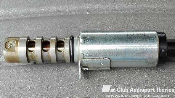

Pumuky69 Publicado 30 de Marzo del 2016 Autor Denunciar Publicado 30 de Marzo del 2016 Buenas noches,despues de limpiar y secar toda la zona sospechosa, pongo en marcha el motor y observo que se ve claramente como va saliendo aceite de la base de esa valvula que comentaba, pero con toda claridad, por lo que la desconecte, solte el tornillito de que la sujeta y tire de ellaa hacia arriba, salio perfectamente y observe que tiene una sola junta torica de lo mas comun, se la cambie, puse en marcha de nuevo y listo, no pierde nada pero seguire unos dias observando, por que uno se queda con el sindrome. Ahora me toca hacer la del otro lado, quee esta un poco mas incomodo para trabajar esa zona, pero nada imposible. En cuanto pueda subo fotos. Imagino que es un problema comun, ya que las toricas que tenia estaban cuadradas y solidificadas totalmente, taambien apuntar que mi vehiculo tiene 230.000 km. Saludos a todos y l; dicho, en cuanto pueda subo las fotos detalladas, por si alguien se ve en la misma situacion. Responder

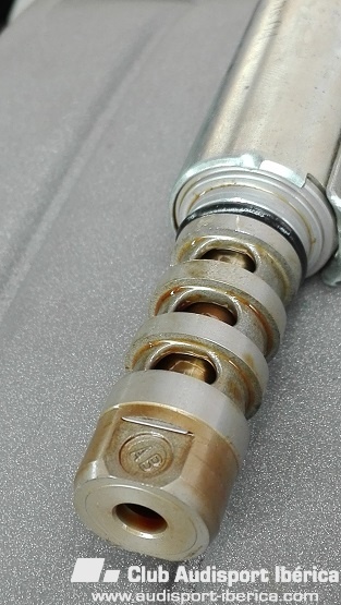

Pumuky69 Publicado 4 de Abril del 2016 Autor Denunciar Publicado 4 de Abril del 2016 Esta es la valvula en cuestión, como ya dije, compre las toricas en Audi y cual es mi sorpresa cuando veo que son exactamente las mismas que yo le había puesto, pero "a lo hecho,pecho". Después de colocarlas,le di un lavado general de motor y como nuevo,he recorrido mas de cien km y no sale ni suda aceite por ninguna parte. Muchas gracias a todos y espero que esta información pueda ayudar a alguien mas. Saludos y gracias. Responder

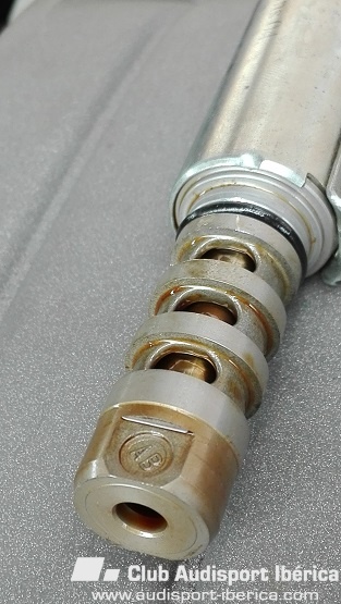

Pumuky69 Publicado 4 de Abril del 2016 Autor Denunciar Publicado 4 de Abril del 2016 Otra vista. Responder
Pumuky69 Publicado 4 de Abril del 2016 Autor Denunciar Publicado 4 de Abril del 2016 (editado) Detalle de la torica, que se consigue en cualquier ferretería, e incluso en los chinos para salir del apuro. Editado 4 de Abril del 2016 por Pumuky69 Responder
