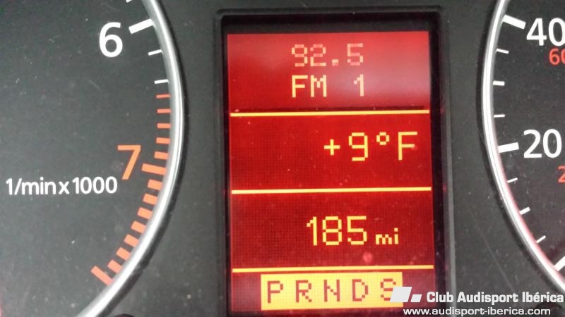

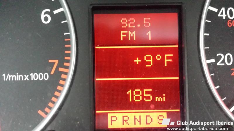

chimaco Publicado 16 de Junio del 2016 Denunciar Publicado 16 de Junio del 2016 Es un poco raro que justo después de cambiar el ATF te dé problemas. Yo también creo que puede ser por un nivel incorrecto de aceite. Aunque no te encienda testigo en el cuadro, pásale el VAG-COM. Los errores en la caja de cambios a veces se muestran invirtiendo los colores del display P-R-N-D-S. Es decir, normalmente estas letras van en rojo con el fondo negro, cuando algo va mal las letras van en negro con el fondo rojo. Te adjunto foto. Responder

Pumuky69 Publicado 17 de Junio del 2016 Autor Denunciar Publicado 17 de Junio del 2016 Las letras del automatico, no ha cambiado el fondo de color como me muestras. Cuando me dices de pasar el vag, te refieres al analisis por el OBDII ? Responder

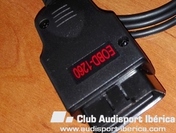

Pumuky69 Publicado 25 de Junio del 2016 Autor Denunciar Publicado 25 de Junio del 2016 Este es el cable del que dispongo, que me estoy temiendo que no me vale, ya me comentas. Saludos. Responder
chimaco Publicado 25 de Junio del 2016 Denunciar Publicado 25 de Junio del 2016 Ese cable parece un genérico. Igual puedes acceder a datos de motor con un programa genérico tipo Scantool o Scanmaster, pero para acceder a todas las centralitas de tu Audi, y a la caja de cambios automática, necesitarás un cable VAG-COM (VCDS). Los puedes encontrar baratitos en aliexpress, yo compré un par de cables 12.12 por alrededor de 15€ cada uno. Aquí en el foro creo que hay un patrocinador que los vende también, aunque más caros. Responder
Pumuky69 Publicado 25 de Junio del 2016 Autor Denunciar Publicado 25 de Junio del 2016 Rste cable viene conjuntamente con un conectorque se acopla al OBDII y se ramifica en dos treminales, uno blanco y uno negro, parecido a conectores USB, pero tienen dos polos cada uno y creo que son para el gripo vag. Responder
chimaco Publicado 26 de Junio del 2016 Denunciar Publicado 26 de Junio del 2016 Y no te venía con el software incluido? Normalmente envían el cable junto con un cd de instalación. Si lo tienes pruébalo. De todas formas, por 15€ yo me compraría un vagcom chino. Ayer hice un test del anillo óptico MOST. Dudo que con tu cable puedas hacer este tipo de pruebas. Responder
Pumuky69 Publicado 26 de Junio del 2016 Autor Denunciar Publicado 26 de Junio del 2016 Ok,me puedes pasar el link del que compraste? Para comprar al mismo vwndedor, ya que has comprobado que va bien, tambien yo soy asiduo de Aly.Saludos y suerte con tu voto, jaja. Responder
