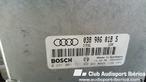

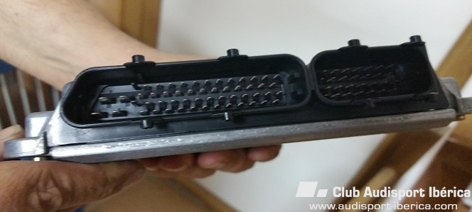

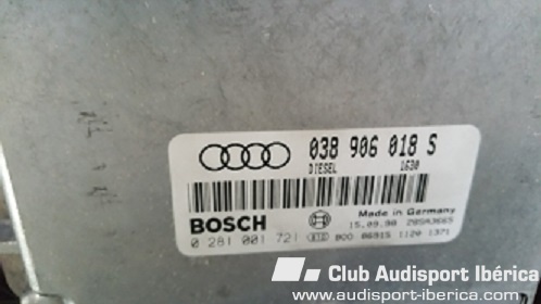

Hemos conectado la ficha roja para el ordenador de abordo y funciona pero el consumo esta constante en 51 litros y no baja,hemos mirado en la ecu que es de dos conectores y el pin 9 que dice Jesús que es amarillo en la mía es amarillo y verde,será que es diferente ecu??,la mía es Bosch
Sí sabéis algo,agradezco vuestra ayuda
Esta es la foto de mi ecu, en la que el pin 9 es de colo amarillo y verde y no estoy seguro de conectarlo por si no es el adecuado
Tienes que buscar un cable amarillo por la zona de los conectores que hay ahi debajo de la ecu, el de consumo suele ser un cable amarillo todo él.

Miguel, te sigo diciendo lo que te dije en mensajes anteriores, todo lo que preguntas esta en el brico, yo entiendo que es más fácil preguntar que buscar, pero la idea de hacer un brico con el trabajo que conlleva es que la gente pueda entrar leerlo y encontrar lo que busca, lo del pin de la temperatura, también está, y también te indica el conector del clima que debes buscar y el pin correspondiente. Con respecto al cable del consumo, en el caso de mi b5, en el pin 9, pero solo es mi caso y lo que lleven la mismo ecu que yo, como indica el brico lo mejor es consultar el elsawin, ahí entras con el número de bastidor de tu b5 y sale la instalación eléctrica de tu coche localizas el esquema eléctrico correspondiente y puedes ver el nº del pin del consumo en la ecu que lleva tu coche.

Pasame por privado el número de bastidor de tu b5 y te diré a que pin de la ecu lo tienes que conectar, el eisawin, es el programa de audi tanto de reparaciones como de mantenimiento de todos los modelos del grupo vag, lo que te he dicho no es por lo del consumo, eso como ves me ofrezco a solucionártelo porque entiendo que todo los foreros no tienen ni saben lo que es el elsawin y no es tan fácil moverse en él, te lo he dicho por tu pregunta del pin de la temperatura, que eso si que está y bastante claro y facil
