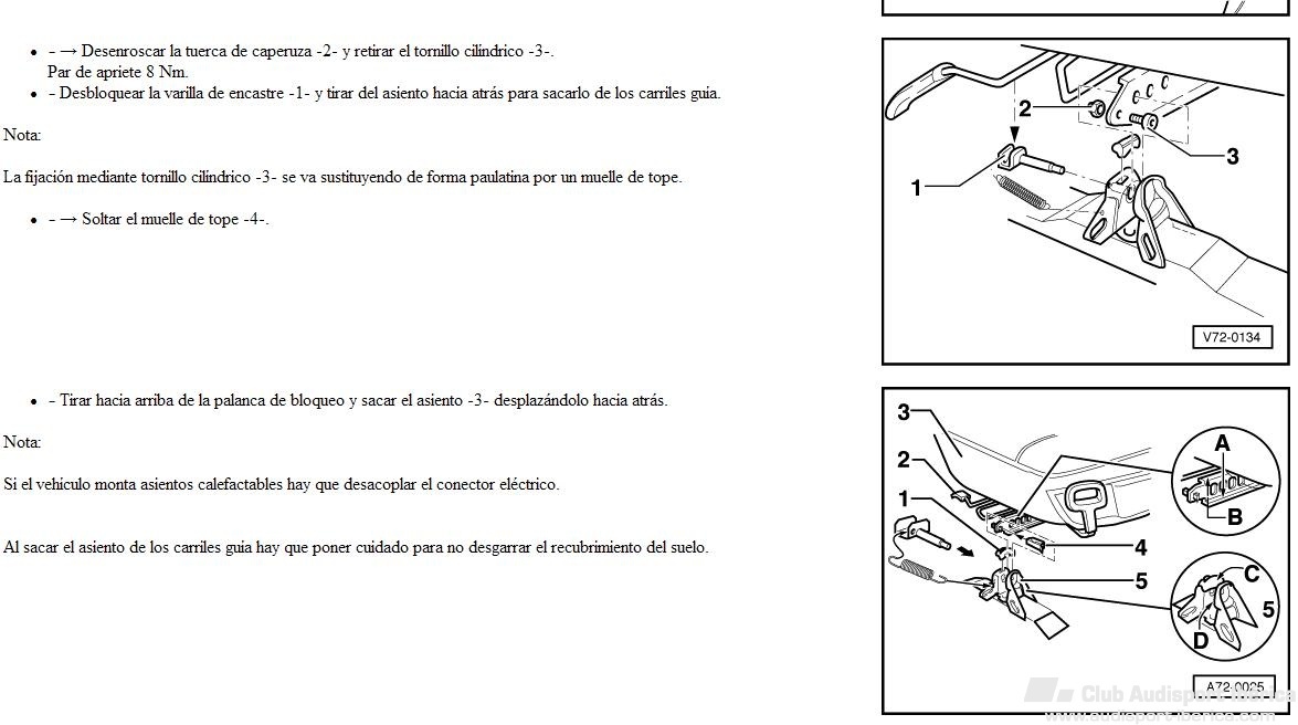

matraca Publicado 29 de Marzo del 2016 Denunciar Publicado 29 de Marzo del 2016 Correcto color blancas...denominadas en factoria patines, si por algún motivo están en mal estado la butaca (asiento) no efectúa corectamente su desplazamiento. Deberás comprobar eso y en su defecto sustituir esa pieza. Un saludo Responder

pablo barrasa Publicado 31 de Marzo del 2016 Autor Denunciar Publicado 31 de Marzo del 2016 revisa.JPG Muchas gracias matraca. Cuando tenga tiempo lo desmontare y veré si tengo que cambiarlo o no. Un saludo. Responder
