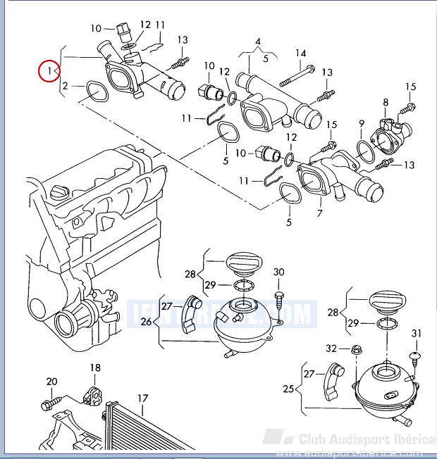

La pieza que se a roto es la que va despues del 2 sensor de temperatura lo unico q no estoi seguro si la T sale del bloque o no.

Hola amigo, adjunto un diagramas de la pieza que creo te refieres, en esta caso tal vez la marcada en rojo, no seria tan complicado, quitas el tubo de la bomba de aire secundario que va a la válvula de ese sistema, quitas los maguitos del circuito refrigerante de la pieza y el sensor de temperatura, cuando pongas la pieza nueva remoja la junta #2 en diagrama con el mismo refrigerante para que selle bien y si quieres un poquito de silicona automotriz, de esa gris que se aplica en las juntas, después aprietas los tornillo poco a poco de forma pareja hasta aplicarle como 10nm de apriete o mas o menos un kilo de fuerza, incluso cuando quitas los tornillos recuerda cuan apretadas estaban, después colocas el sensor de temperatura, aprovecha y lije o pula la parte del sensor que toca el refrigerante para limpiarlo, si puede cambia la junta del sensor o si lo miras bien flexible y sin rajaduras puedes ponerlo de nuevo, aplica limpia contactos en el conector del mismo para limpiar impurezas.
Después de instalar todo otra vez, llena el circuito con refrigerante y encienda el coche, mientras el llega a los 90° le pones el ojo a la pieza que cambiarte para descartar fugas y además aprieta con la mano las mangueras de refrigerante que van al radiador para sacar aire en el circuito, claro esto sin la tapa del deposito de refrigerante.

ola alonzo esperaba tu contestación jaja siempre q e abierto algún post o algo siempre me as contestado jaja y se agradece q saques un ratillo para ayudarme ami y a todos los compañeros q lo necesiten si perfecto esa es la pieza q decia.Pues nada ya esta comprada y después de verlo la pieza nueva es muí fácil el montaje y desmontaje viene tmbien con su junta nueva para su sensor de temperatura asi q genial seguiré los pasos q m as dixo para dejarlo impoluto y q el pequeño no pierda su sangre por el camino (refrigerante jaja)
