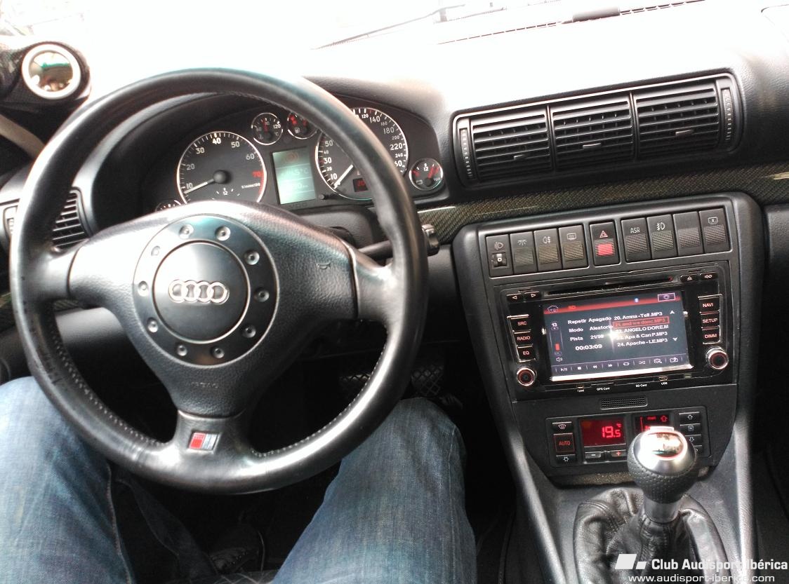

Voy a recopilar una serie de fotografías tanto mías como de Athabasco que más que un brico puede servir para dar ideas a quien se anime a montar un dos din aprovechando su mueble 1 din. Yo me animé gracias a que encontré un aparato de segundamano a buen precio porque tenía averías y el estado no era muy bueno, pero una vez reparado y limpio gana bastante.
Sé que hay muchas adaptaciones de éste tipo por el foro y por la red, pero no terminaba de encontrar una que me gustara y quedara integrada. Descarté mueble 2 din rest por precio, por tener que adaptar botoneras y por problemas para adaptar el clima pre de los primeros (a partir del 96 ya no hay ese problema).
Decir que todo ha sido más fácil gracias a Athabasco que me cedió su antiguo mueble que ya adaptó a la radio 2 din de audi y a mi padre que es un manitas y se le da bien este tipo de cosas, casi todo el trabajo lo ha hecho él. Trabajamos sobre un mueble que tenia de sobras y con el que me pasó Athabasco. Podéis encontrar toda la información de su adaptación AQUÍ

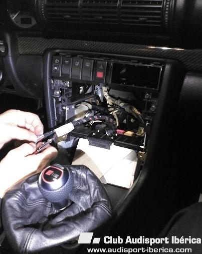

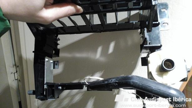

2- Con las medidas más o menos claras toca vaciar el mueble interior de 1 din para hacer sitio. De ésto no tengo fotos porque usé el de Athabasco, pero básicamente es cortar el mueble para poder regular luego mediante escuadras, aluminios o lo que se os ocurra el tamaño final del cajón. Añado algunas fotos del brico de Athabasco marcando las zonas que recortó:
Aquí van unas fotos de cómo quedó:
3- Presentando el aparato se puede terminar de ajustar para que no sobre mucho espacio una vez puesta la radio. Yo disponía del marco ya cortado, pero la idea es recortar el trozo de los botones por un lado y el del clima por otro. De todos modos luego más adelante decidimos hacer otra cosa.

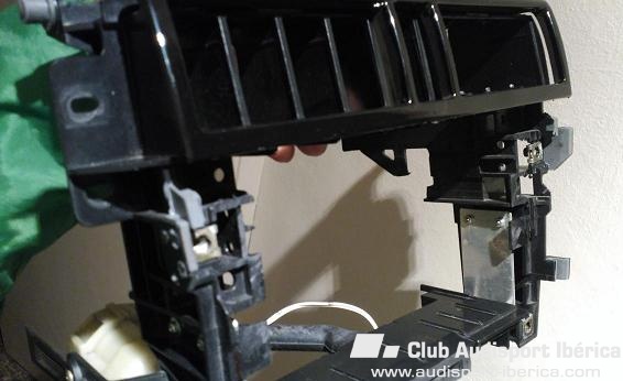

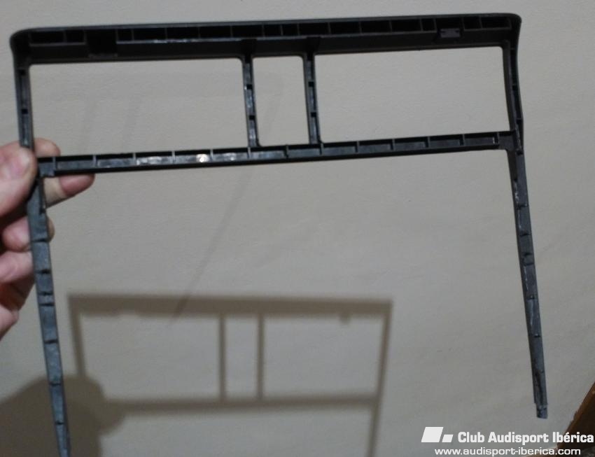

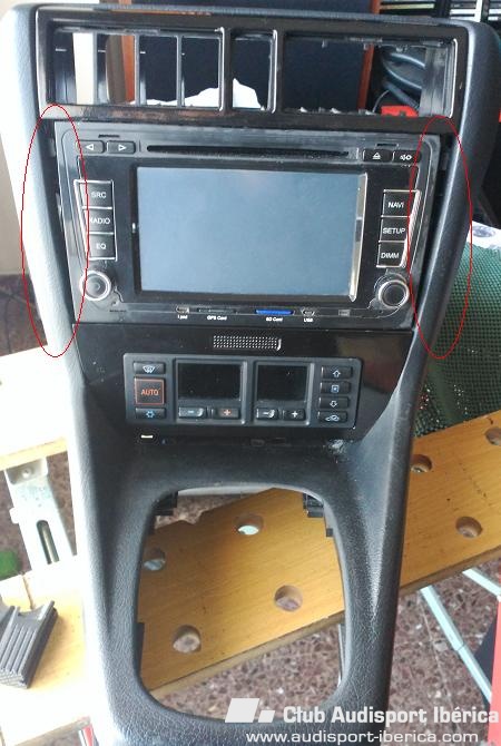

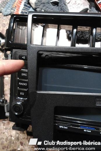

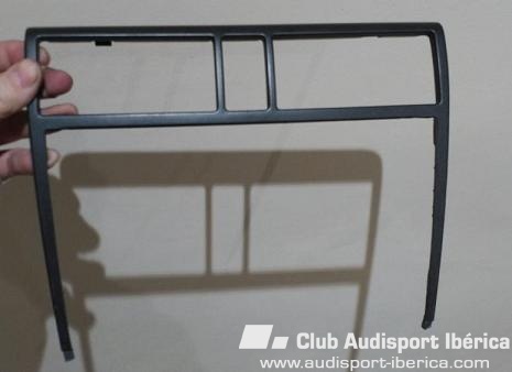

4- Cortar el mueble exterior: Para que encaje todo hay que recortar parte de la consola exterior como hizo Athabasco:

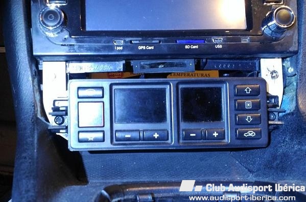

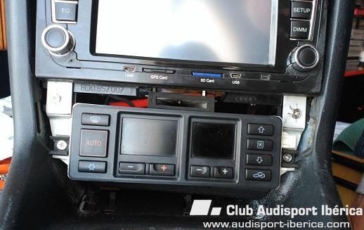

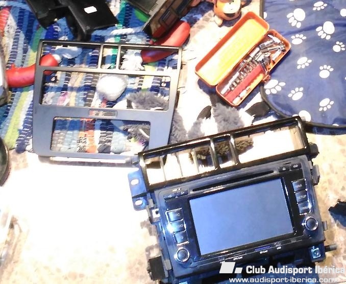

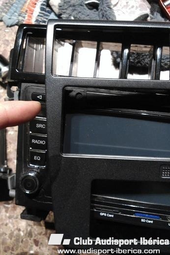

Así queda presentado y con los plasticos del embellecedor cortados:

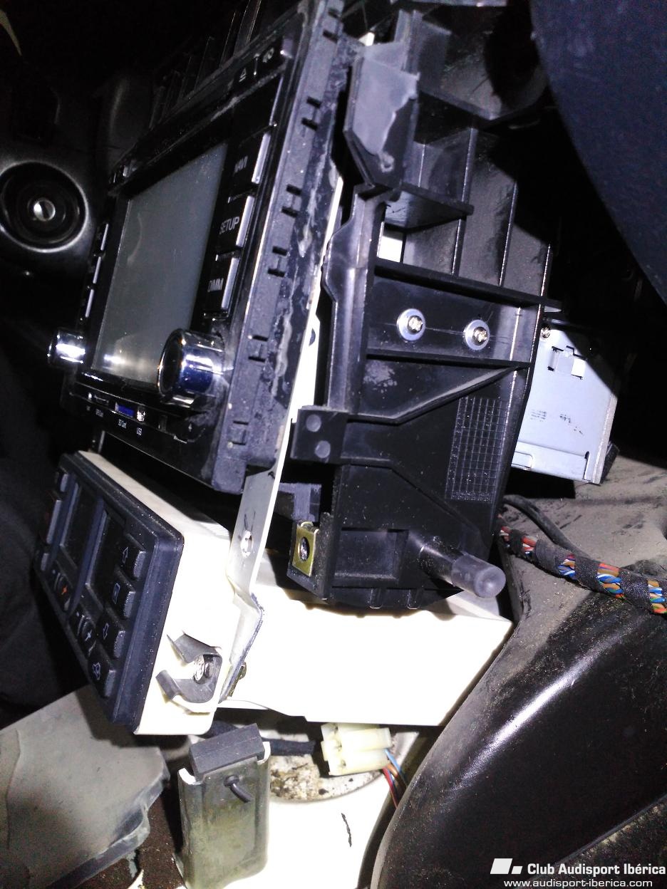

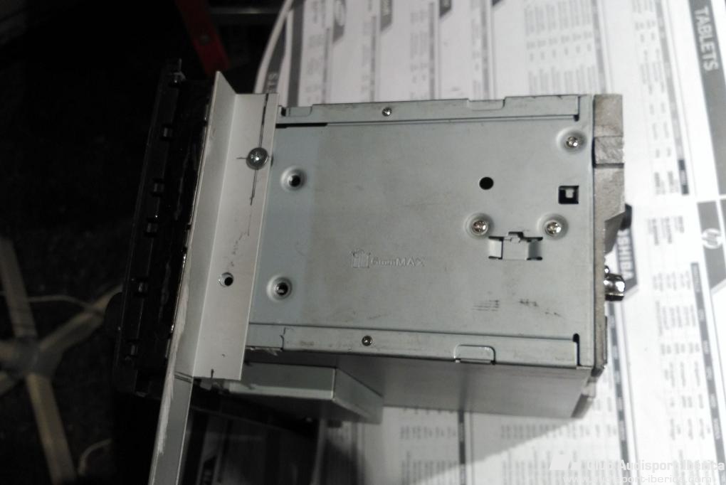

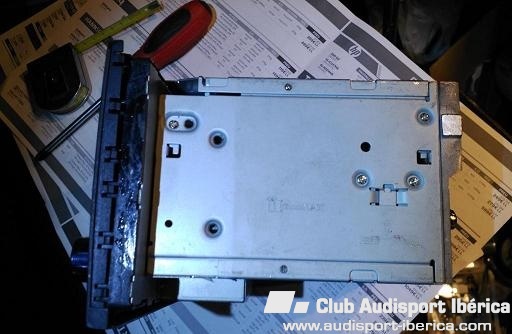

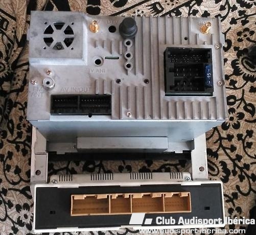

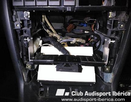

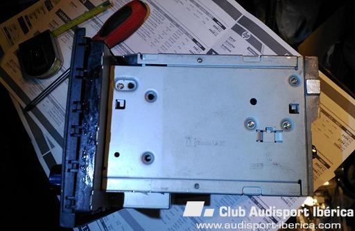

5- Sujeción radio y clima: Como no sabíamos como sujetar el 2 din (venia sin cajón metálico) decidimos hacer un soporte con una escuadra de aluminio que serviria para sujetar también el clima

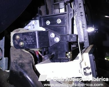

6- Remate sujeción clima: Una vez presentado todo en la consola falta marcar los agujeros donde ira sujeto el clima y otro que será el que sujete todo el conjunto al mueble interior (y evitará que la radio se mueva o se pueda quitar solo estirando).
Como quedaba un poco salido se dobló el perfil de aluminio para que quedara un poco más metido el clima:

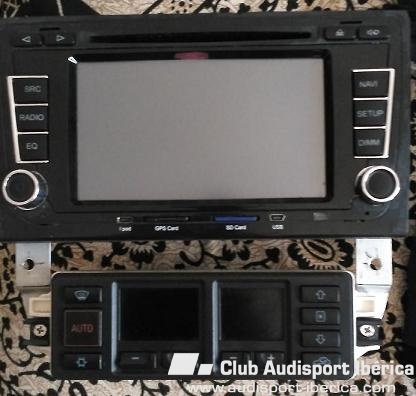

Así cuando queda radio y clima todo de una pieza:

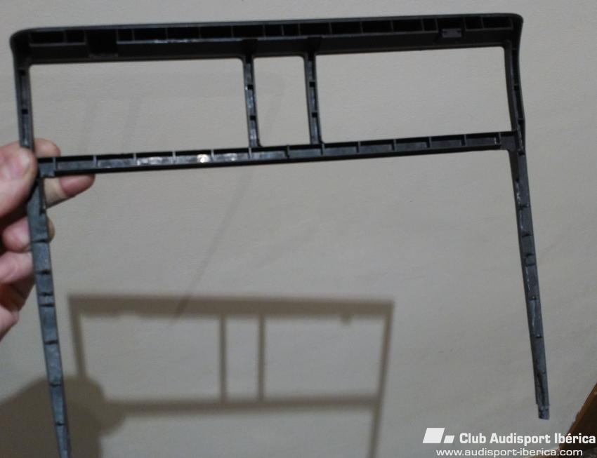

7- Recorte marco consola: Llegados a este punto ya quedaba solventado cómo sujetar el mueble y las medidas a las que había que cortar los marcos embellecedores. En la parte inferior usé el de Athabasco, pero para corregir la diferencia de tamaño del 2din con el mueble, se recortó a medida el marco. La diferencia se debe a que el aparato era para un B6/B7 que son medidas un poco diferentes al B5.

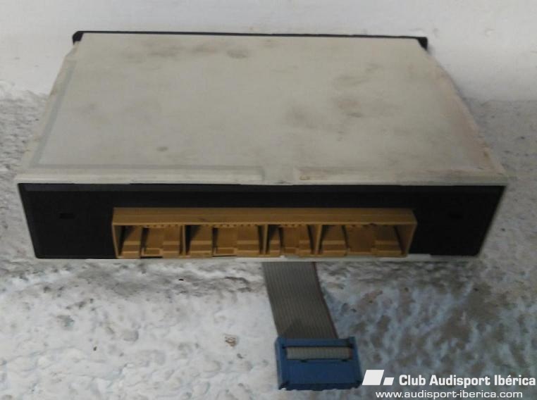

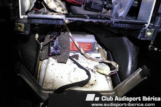

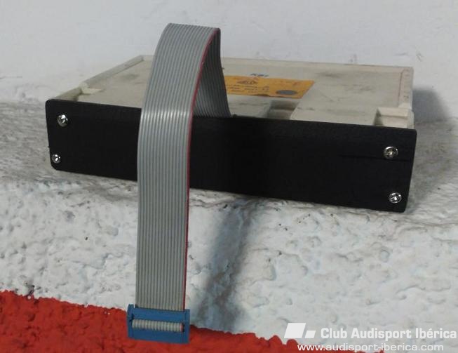

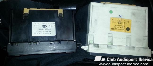

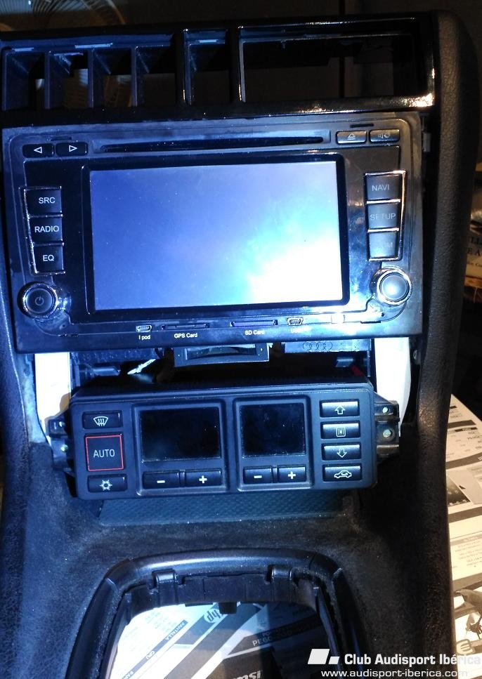

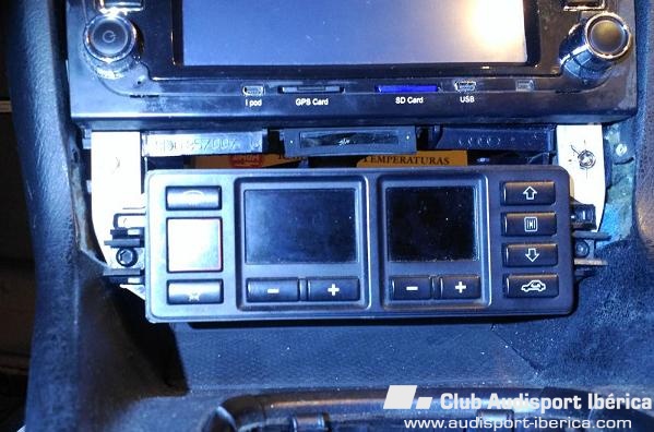

8- Problemas con el clima "pre pre": Cuando fuimos a presentarlo en el coche me di cuenta de algo que ya temía y me habia advertido Athabasco, el clima va muy justo de profundidad y toca con los canales del aire. En su caso era poco pero en el mio al ser un clima pre de los primeros (el de caja blanca), la profundidad es mucho mayor y tocaba también con la centralita que hay delante del cambio, por lo que era totalmente imposible hacer espacio para el clima:

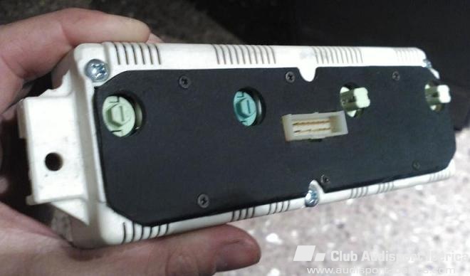

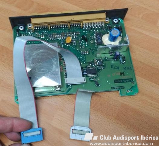

Como no había manera de que entrase el clima (ni modificando las tuberías ni poniendo las del rest porque segui tocando con la centralita del clima), gracias a una idea de Athabasco probamos de "separar" el clima en dos módulos distintos para poder jugar un poco con las ubicaciones.
Cambiamos un flexo interior que lleva de la placa a la pantalla por otro que casualmente tenia por casa y que es mucho más largo. Para que no quedaran abiertos se hizo unas tapas de plástico para los dos modulos que a partir de ahora forman el clima. Con ello tenemos un clima dividido en dos partes.

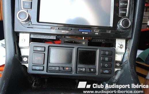

Con ésto conseguimos poder mantener la pantalla del clima abajo pero la trasera desplazada de forma que no moleste (por poco).

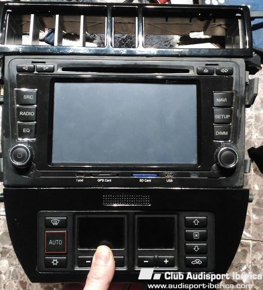

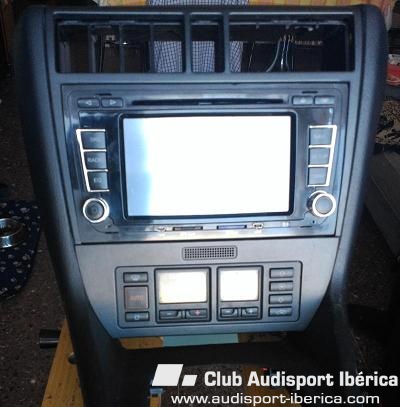

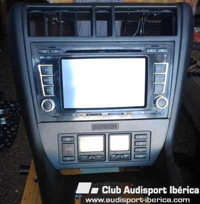

Una vez resuelto el tema del clima ya se monta todo y a falta de 4 retoques la cosa ya encaja... Me falta retocar un poco plásticos y hacerle una tapa, cajón o lo que sea para la parte de abajo del clima, de momento llevo una espuma para que no se me caiga nada por ahí.
Y eso es todo, espero que sirva de inspiración a alguien, lleva su curro pero creo que vale la pena, sobretodo si te sale un 2din a buen precio como em pasó a mí.

Creo que tendrías que poner al principio el enlace al brico mio para completarlo y que se vea como soluciono el tema del travesaño que hay originalmente entre el clima y el cenicero que aquí no sale y alguna costilla más.
