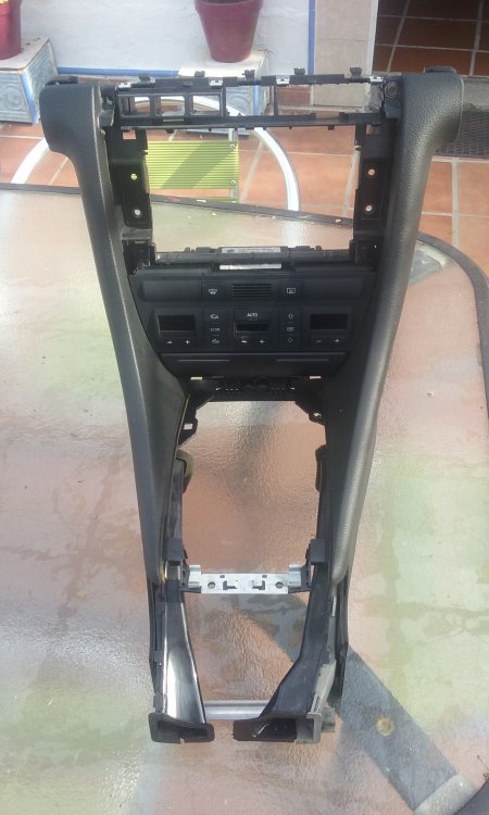

Mariolo Publicado 11 de Octubre del 2017 Denunciar Compartir Publicado 11 de Octubre del 2017 Refloto el tema, porque quería pasar mi 1 DIN pre-pre a 2 Din gracias a este brico y me asalta una duda. Las pantallas 2 din que mas me gustan son las que son tipo rns original de A4 B5 (aunque sea con interior chino), osea las que ocupan la consola 100% a lo ancho hasta el marco. Como se puede apreciar en las fotos no tienen la misma altura los botones pre a los rest (me refiero altura marcada con letra "A") Como la pantalla se desplazaría hacia abajo y el mueble no es un cuadrado perfecto ¿Una pantalla 2 din de un rest encaja en un mueble pre, respetando la altura de los botones claro está, o hay que recortar los extremos al bajar hacía abajo? Yo creo que hay que recortar verdad? Altura de los botones en consola Pre Altura de los botones en consola Rest Responder Enlace al comentario Compartir en otros sitios web More sharing options...
duke80 Publicado 11 de Octubre del 2017 Denunciar Compartir Publicado 11 de Octubre del 2017 El marco de la primera foto si no recuerdo mal lo "tuneó" @Athabasco así que si compras una radio 2 DIN debería quedarte a la altura de la 2º foto (la mía). Un saludo Responder Enlace al comentario Compartir en otros sitios web More sharing options...
Athabasco Publicado 11 de Octubre del 2017 Denunciar Compartir Publicado 11 de Octubre del 2017 El caso es que todos los que ha puesto dos din en un mueble rstyling como el de la foto (en ese caso el coche de Duke80) son para A6 (a menos que me digas que has encontrado alguno para A4 b5 que me extrañaria) con lo cual las medidas varian un poco, son mas estrechos y queda un pequeño hueco de apenas 2 mm por lado, pero que en tu caso al quedar mas abajo, seria menor y podria quedar mas disimulado, en el caso de duke le tocó rellenar un poco. S2 Responder Enlace al comentario Compartir en otros sitios web More sharing options...
RomuloTDI Publicado 12 de Octubre del 2017 Denunciar Compartir Publicado 12 de Octubre del 2017 Buen curro. Pero digo yo, no os habria salido mejor buscar un mueble y clima 2DIN en desguace que seguro aparecia y a buen precio?? Yo es lo que hice cuando monte el 2DIN en mi A6 Responder Enlace al comentario Compartir en otros sitios web More sharing options...
zeimon Publicado 12 de Octubre del 2017 Denunciar Compartir Publicado 12 de Octubre del 2017 El tema es que de a6 hay muchísimos más que de A4 Responder Enlace al comentario Compartir en otros sitios web More sharing options...
Mariolo Publicado 12 de Octubre del 2017 Denunciar Compartir Publicado 12 de Octubre del 2017 hace 6 horas, zeimon dijo: El tema es que de a6 hay muchísimos más que de A4 Correcto, y eso la gente lo sabe porque los de A4 rest 2 din que veo en venta rondan los 300-400€ A eso hay que sumarle cambiar la consola del freno de mano que tiene otra altura... Yo lo que veo muy dificil de hacer y que quede bien, es cortar el travesaño que lleva el PRE sobre el cenicero Responder Enlace al comentario Compartir en otros sitios web More sharing options...
