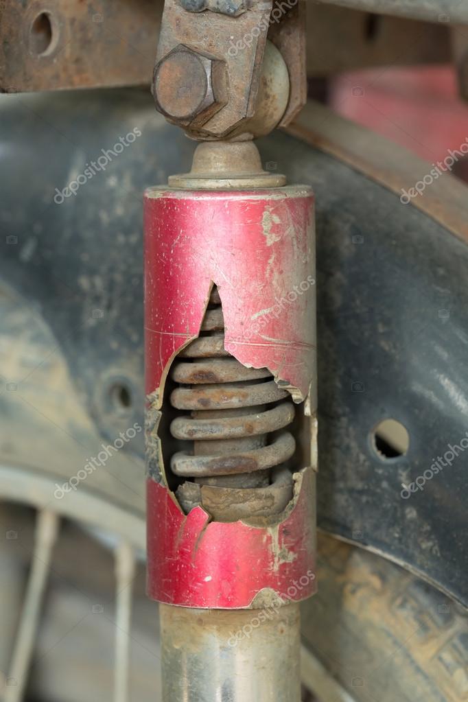

juanitoa6 Publicado 30 de Marzo del 2016 Denunciar Publicado 30 de Marzo del 2016 (editado) Buenas compañeros, he decidido que antes de mayo(me mudo) tengoque haber cambiado los amortiguadores del coche(ya tienen mas de 275.000 KM y me parece que el momento hubiera sido a los 250.000) Bueno, como no quiero movidas con itvs ni cosas asi, os pido ayuda, para saber cuales pedir(via oscaroo o cualquier cosa del estilo) y otra cosa, es si me recomendais cambiar tambien esto: Saludos compañeros!!!! y otra cosa... son iguales los delanteros que los traseros??? gracias nuevamente! Editado 30 de Marzo del 2016 por juanitoa6 Responder
