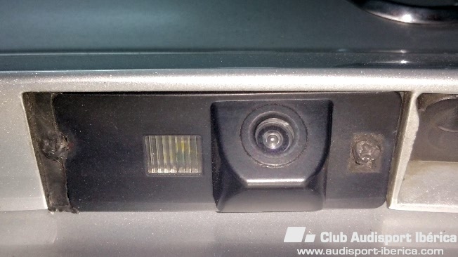

Buenas Zeimon. Revisando eBay vi que al que se la compre dejo de vender mi cámara(ahora vende unas inalámbricas :o

Avisó que no fue quitar y poner tuve que adaptarla siguiendo lo que comenta el compañero Carlos A4 B5
http://www.audisport-iberica.com/foro/topic/237537-cambiar-luz-de-matricula-por-camara-luz/?p=2973598
Tuve que ampliar uno de los agujeros para que cuadrase con nuestros tornillos, luego selle con silicona negra los márgenes.
Mañana te subo una imagen para que veas como quedo.
Un saludo

Ilustro como me quedo la camara montada
La adaptación queda bien.
Una pregunta, esa iluminación es suficiente para la matricula?

Publicado (editado)
salu2
Buenass GoNzCiD.
La iluminación sí que es suficiente... Lo que tiene algo de de historia es igualar el tono de blanco e intensidad con el de la otra lampara LED que montes. Yo acerté a la segunda.
Mañana a ver si subo una foto para que se vea.
