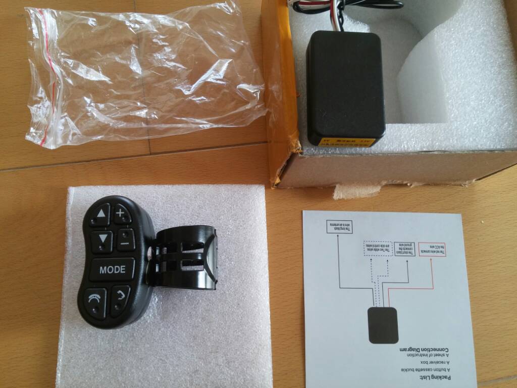

Ya lo tienes montado?
Si es asi, te lo agradeceria poner las impresiones y el modo de instalación.
En las fotos que el vendedor tiene puestas en su anuncio se ve un cable conectado al mando.Tiene que estar siempre conectado o cual es su función?
Estoy por comprar este mismo mando pero me echa por atras este cable .
Gracias
Gracias
Si todo va bien espero montarlo esta semana.
De que cable hablas?

Es el que se ve en la ultima foto del anuncio.Va desde el mando hacia la consola central.
Ahh vale, creo que ya sé cual es... si no me equivoco debe ser el cable que hace de antena y que trae el módulo receptor. Al principio de haberlo instalado y al comenzar a emparejar los botones del mando con las funciones de la radio, había momentos en los que no me reconocía cuando apretaba dicho botones y caí en que debía acercar más el cable/antena al mando, con lo que al final le asomé la puntita del cable y sobresale un poco por detrás de la pantalla, pero pasa muy desapercibido, casi no se ve. Así que me imagino que lo de la foto del anuncio será eso.
A grandes rasgos y una vez instalado realiza su trabajo aunque uno de sus botones no lo consigo hace funcionar, puede ser que esté fastiadiado, no lo tengo muy claro todavía porque he hecho la instalación y su posterior programación muy rápido y no me ha dado tiempo a probrarlo en condiciones, andaba muy liado con otras cosas.

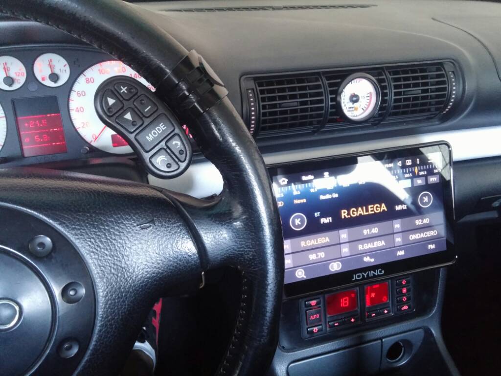

Estoy buscando también la manera de sujetar correctamente el mando al volante ya que la abrazadera que trae es algo pequeña para el volante Sport. De momento lo he solucionado sacando el pasador de la bisagra que trae la abrazadera (formada por dos medias lunas metálicas), con lo que he sacado una de las medias lunas, dejando solo la otra que viene atonillada al mando, y ésta a su vez la he insertado de manera probisional a presión en el volante.
Concluyendo y a falta de probarlo todo en condiciones (la antena también) y sujetar el mando al volante de forma definitiva, puedo decir que ahora y una vez en carretera resulta realmente fácil manipular el equipo sin apartar la vista de la carretera. Aunque me gustaría que fuese en su conjunto de un poco más de calidad, para los que no tenemos mando en el volante es una gran ayuda.
Espero haberte ayudado y disculpa por el tocho. De todas formas le haré unas fotos y te lo enseñaré. Si tienes más dudas ya sabes...

El mando és útil, pero para mi gusto no que queda muy bien al volante... En un volante de 4 radios suele quedar más disimulado que en el de 3. No te molesta para maniobrar?
En el octavia tenia un volante de 4 radios y quedaba bastante integrado, le pusimos el de 3 radios y ya no volvimos a montar el mando precisamente porque quedaba un poco raro.
Enlace al comentario
Compartir en otros sitios web
Está claro, en el de cuatro brazos queda más disimulado. Y no, no me molesta al maniobrar. Lo típico, al principio tienes que acostumbrarte, pero después de dos días te acostumbras y ya no molesta para nada. Además, la comodiad de cacharrear con el aparato sin apartar la vista de la carretera es además de seguro, un lujo,
A parte de eso, puedo probar a montarlo en lugar de en la parte superior del brazo izquierdo, en la parte inferior, pasaría más desapercibido. Aunque ya os digo que no molesta ni en la visión del marcador ni al maniobrar.
