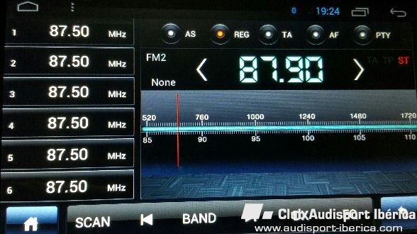

Gnomo Publicado 2 de Abril del 2016 Autor Denunciar Publicado 2 de Abril del 2016 (editado) Bueno y para rematar con la presentación, os pongo el menú de la radio. Esta si bien es sencilla de sintonizar y memorizar los canales, lo que me tiene mosqueado es que no me sale el nombre de las emisoras :| tampoco os puedo decir que tal hace las búsquedas automaticas al cambiar de frecuencia en la misma emisora. ya que no uso mucho la radio en viajes largos, me lo anoto para el próximo y os cuento. En cuanto a la recepción no noto diferencia respecto a la pioneer que tenía antes. No tengo quejas al respecto. Editado 2 de Abril del 2016 por Gnomo Responder

ruuslan06 Publicado 2 de Abril del 2016 Denunciar Publicado 2 de Abril del 2016 (editado) La verdad que lo que dices, podrian añadir Cortana a android, que a mi parecer es de lo mejor ahora mismo. Funciona muy muy bien y es muy util en cuanto no quieras "tocar" el dispositivo. Lo malo que solo esta en windows. En cuanto al nombre de las radios, toquetealo un poco, toda radio tiene la opcion de mostrarte "lo que tu quieras" (dentro de sus propias posibilidades); sea frecuencia, nombre, info, etc. No digo que necesariamente la tuya lo hago, solo pienso que puede ser. Editado 2 de Abril del 2016 por ruuslan06 Responder

Gnomo Publicado 2 de Abril del 2016 Autor Denunciar Publicado 2 de Abril del 2016 La verdad que lo que dices, podrian añadir Cortana a android, que a mi parecer es de lo mejor ahora mismo. Funciona muy muy bien y es muy util en cuanto no quieras "tocar" el dispositivo. Lo malo que solo esta en windows. En cuanto al nombre de las radios, toquetealo un poco, toda radio tiene la opcion de mostrarte "lo que tu quieras" (dentro de sus propias posibilidades); sea frecuencia, nombre, info, etc. No digo que necesariamente la tuya lo hago, solo pienso que puede ser. Buenas ruusslan06.Ya algo como cortana, o Siri, seria la leche! Pero vamos supongo que las debe de haber por ahí, o debería, con un asistente básico tipo parrot aunque solo fuese para el manos libres. Yo para hacer llamadas uso el asistente que trae mi reloj android chinaco también vamos que le hablo al reloj para que me escuche el 2DIN jijiji Responder
