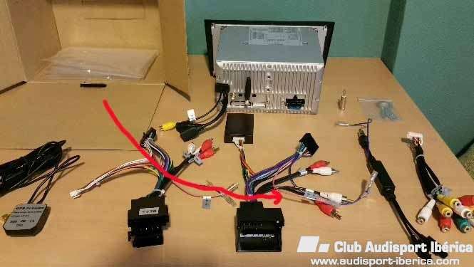

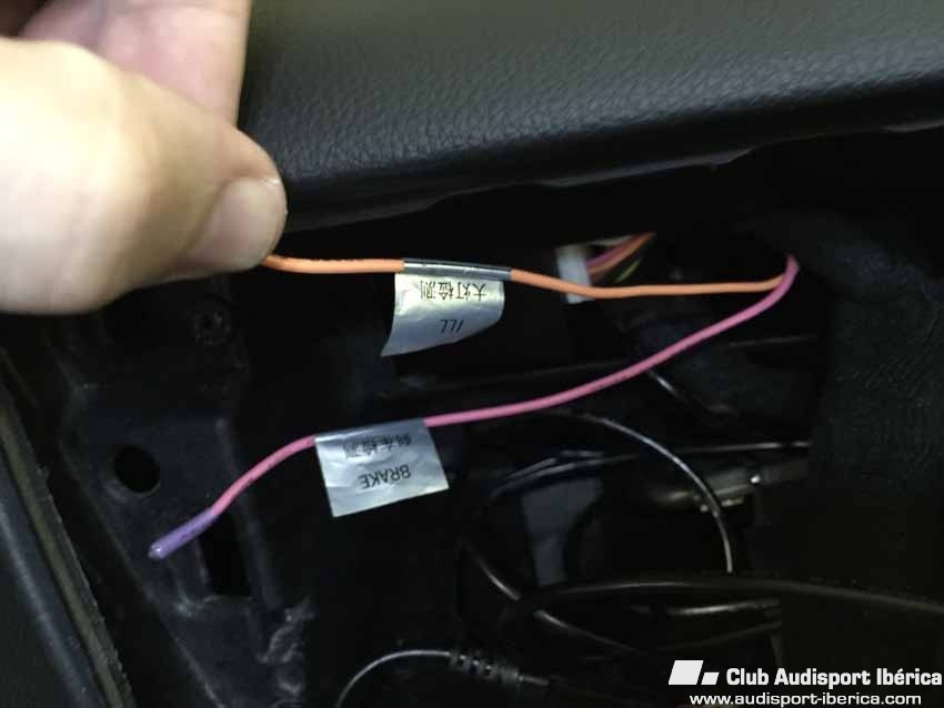

matraca Publicado 3 de Abril del 2016 Denunciar Publicado 3 de Abril del 2016 CONEXIONES: A ver si me acuerdo... Empezaré contándoos que yo le di muuucho la brasa a la china con que mi coche era canbus y que quería asegurarme que la radio era compatible con ese protocolo, para que me mostrase la información en el display del cuadro. Bien pues venir me vino con una cajita que ponía que era como un descodificador CANBUS (se ve en la foto que colgué antes, esta delante de la antena del WIFI) bueno pues bien yo no fui capaz de conectar correctamente la radio, pero esto seguramente ya es mas culpa mía que del aparato. Me queda pendiente llevarlo a un profesional para que entre otras cosas me lo conecte de manera que me funcione la iluminacion, y que se apague al sacar la llave del contacto. ese cable es naranja? como este? si es de esa manera lo conectas a la iluminación por ejemplo de los aireadores que esa iluminación se atenúa, por ejemplo en un a4b8 o q5 ese cable sale de la caja del canbus Responder

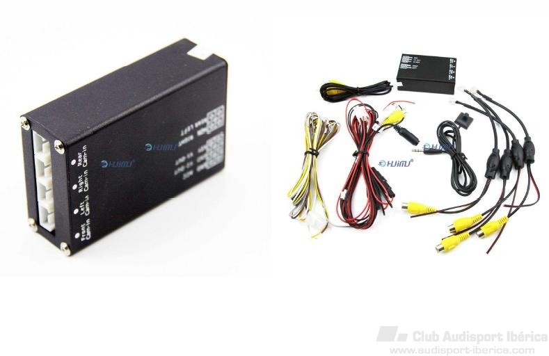

matraca Publicado 3 de Abril del 2016 Denunciar Publicado 3 de Abril del 2016 Hola Zeimon. Trae de serie el wifi, es la antena negra que se ve por la trasera del aparato. Yo pille a parte una cámara trasera por eBay, como la de Duke, por lo menos estéticamente son iguales, y la conecte a la entrada de video. lo malo es que insisto yo la llevo mal conectada y por ejemplo no se me enciende al meter marcha atrás, pero es culpa mía insisto. Yo le tengo un acceso directo en la pantalla para pulsar y ver la cámara trasera en todo momento. Queda libre otra entrada de video asiq podrías ponerle otra cámara mas sin problemas. El tema de la televisión te lo dan como opción, yo lo descarte porque ya se me hacia mucho desembolso y si pones esta de 26 euros, tienes en esa entrada, 4 entradas mas, en combinación con ese switch, a medida que pulsas te muestra las pantallas individualmente una por una. Responder
matraca Publicado 3 de Abril del 2016 Denunciar Publicado 3 de Abril del 2016 algún cable te as dejado sin conectar para la marcha atrás, porque el sistema necesita un impulso de la marcha atrás, para que tu aparato reconozca que as insertado la marcha, reconocido por un positivo de la luz de marcha atrás. Yo lo tengo conectado de esa manera y es un sistema android 100% como el tuyo, con canbus. A parte en settings tienes que tener una opción que diga si quieres que te muestre la cámara o no... te preguntaras y este tío de donde a salido? Te podría asegurar que en todos los sistemas ANDROID de los chinacos, funcionan del mismo modo. Yo no se tu, pero en mi caso no hay SAT de mi fabricante, con lo cual ya me dirás Un saludo y buen cacharro, a disfrutarlo que eso se come todo lo que le metas Responder
GoNzCiD Publicado 4 de Abril del 2016 Denunciar Publicado 4 de Abril del 2016 c*** matraca, llevas una camara en cada esquina? gnomo, como te dice matraca los códigos de colores suelen ser en todos la misma leyenda, es un standart. Por lo que dices te faltan nada mas dos tonterías. Igual si puseras una foto con los cables que tienes en tu coche lo puedes hacer tu mismo. El dimmer seguro que lo puedes sacar del mazo de cables que tienes, o en la botonera de arriba o en los aireadores, que te pilla cerca. El de accesorios, si antes no lo tenias (igual lo tenias pero enchufados al reves, un error muy típico), tendrás que tirar un cable desde debajo del volantes que tienes ahí los bornes. Y el de marcha atrás, pues mirar el cable de la luz de marcha atrás de tu coche que color tiene y por donde pasa y sacar la señal de ahí para que salte la entrada. Como se ha calentado la cabeza INaudiTO en 4 días... jeje salu2 Responder

zeimon Publicado 4 de Abril del 2016 Denunciar Publicado 4 de Abril del 2016 El cable de iluminación es de color azul/gris. Lo puedes coger de cualquier botón, aireadores, del que va al cuadro... El de marcha atrás como dice Gonzcid, echa un ojo al elsa o a las muy malas tira un cable desde el plafón de un piloto trasero, pero es un coñazo meter el cable hasta la fuente desde ahí. Responder
matraca Publicado 4 de Abril del 2016 Denunciar Publicado 4 de Abril del 2016 Siiiiiii mas o menos..... La caja mostrada es diferente a la mía, esa son como he dicho para cuatro entradas y una salida, mostrada en toda la pantalla, una por una. La mía es del mismo fabricante pero otro sistema De momento lo llevo de esa…. falta montar la cámara delantera, por eso asoma una de las pantallas en azul. AVISO que yo no grababa era el acompañante, Este sistema CAJA NEGRA te permite interactuar, puedes reproducir las imágenes en marcha, o en modo automático, eso lo memoriza la caja mediante pulsaciones al switch, son varios combos. Pero yo mediante las posibilidades de configuración, he optado por conectar las tensiones de ambos intermitentes y la luz de marcha atrás. De esa manera me muestra la cámara trasera al engranar junto con la delantera y la de los retrovisores de ese lado, por ejemplo al estacionar. Al introducir la marcha atrás por ejemplo, siempre muestra la trasera, y al quitarla te muestra la que tus dejes por última configuración. Comprobaras que el APS lineal que sale en el vídeo lado izquierdo, de tanto en tanto hace cosas raras,eso es porque lo ajuste con el vag para que se desconectase a los 20km por hora, eso lo tengo que retornar a su estado inicial, para que me funcione bien y no me haga esas malas jugadas. Lo dicho una simple caja negra que vale miseria y compañía. Un saludo a todos Responder
