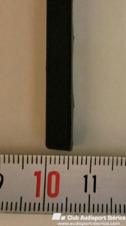

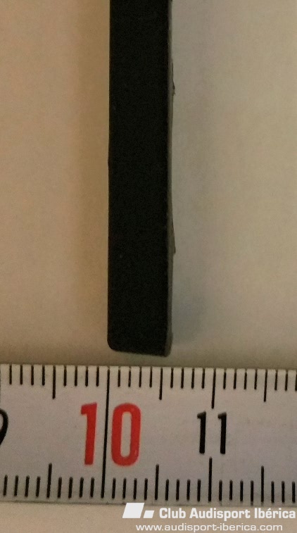

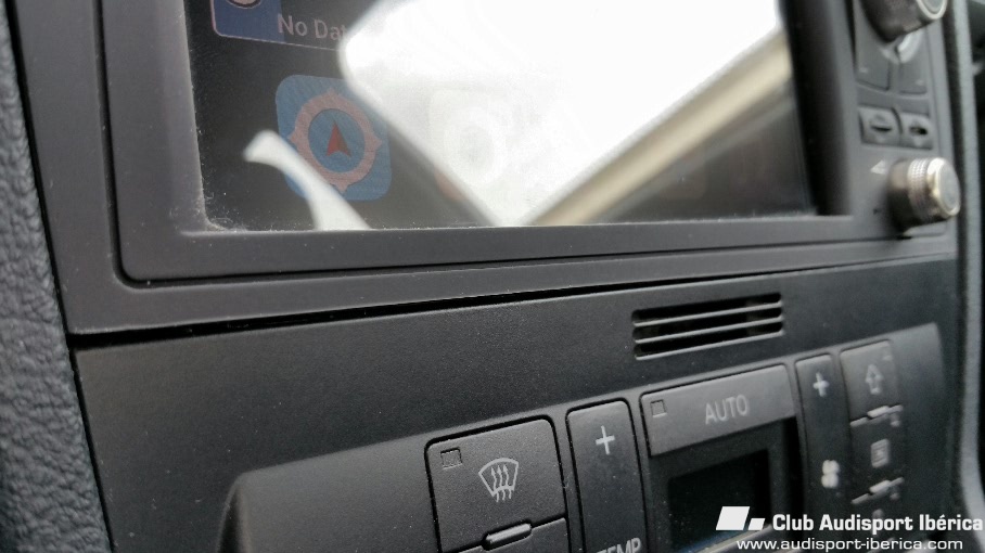

Voy a colgar unas fotos del detalle del corte que le hice por la parte inferior del 2 DIN para adaptarlo a mi mueble 2 DIN restyling.
Para ver si le ayuda a IN audi TO a la hora de montar el suyo...

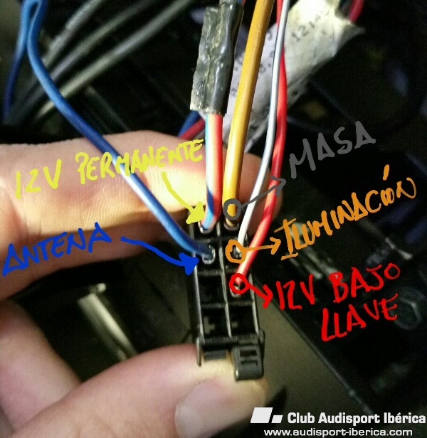

Estas fotos son de como he conectado el aparato Gnomo, corte la conexión del CAN-BUS y utilice los cables que salen del conector del aparato, el marron es activación de la cámara, el naranja es la iluminación y el rojo es + bajo llave.
Les puse unos terminales y los meti en el ISO del gps, te pongo las fotos para que veas posición, en el conector de gps hay que cambiar de posición el 12v permanente y colocar el rojo y el naranja.
Si tienes dudas me dices.
UN SALUDO
AAAAAAAAAAAAAAAAAAAAAAAAADIOS

Graciasss por la explicación y las fotos, me puse esta mañana y ya conseguí conectar el bajo llave y la iluminación :)
Me falta el de la activación de la cámara (cable marrón)...¿Cual es el cable rojo ese en el que lo empalmas?

Me alegro que todo funcione.
El cable rojo es el de activacion que va a la camara, de la camara salen 2 cables, el rojo y el de video ( RCA ) y luego la camara le entra la corriente de la bombilla de marcha atras.
No se si tu camara sera igual pero supongo que si.

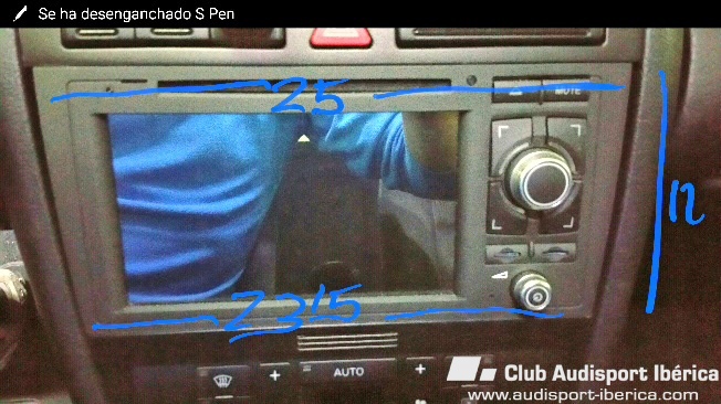

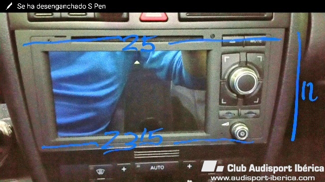

De acuerdo, arriba tengo 25,3 cm aprox.
No encuentro ninguno con el marco igual ... no se el que instaló el compañero del foro, Gnomo.
Saludos
Hola PMS el marco igual creo que no hay para nuestro modelo... esta que montamos IN audi TO y yo, es para el a6... yo le corte la parte inferior y me quedo cono ves en esta foto que te pongo,con las medidas.
