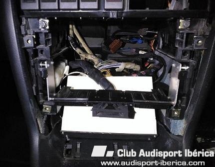

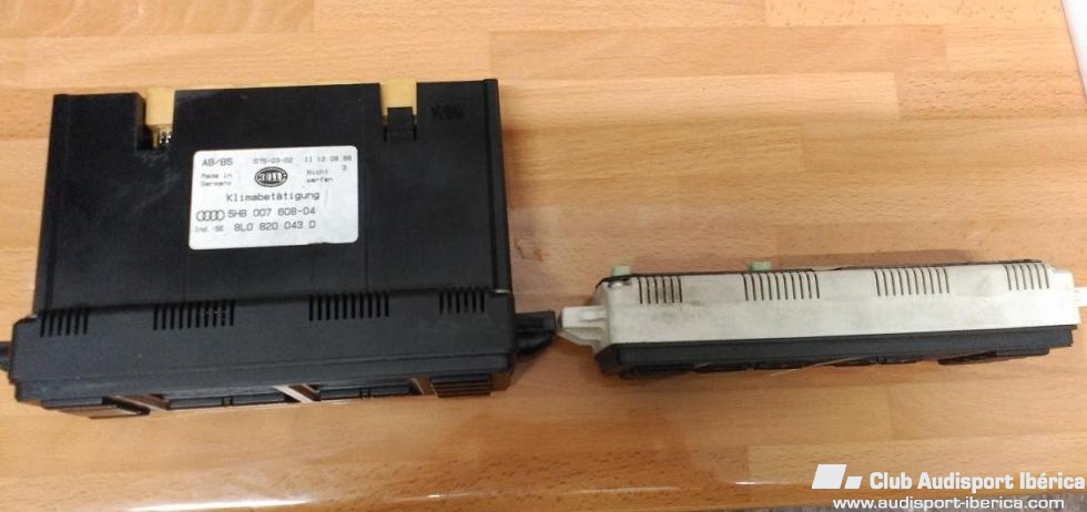

Aprovechando otro brico del mueble 2 din voy a hacer un brico aparte con la información de cómo convertir el módulo del clima en 2 módulos separados. Ésto me ha servido para poder adaptar el clima a un espacio reducido donde no cabía, pero puede ser útil para cambiar de sitio el clima y colocar el frontal en lugares donde aparentemente "no cabe". Sería algo así como un frontal extraible.
Todo viene de los problemas para encajar el clima más abajo de su posición original, al tocar con las tuberías de aire y con la centralita del airbag.

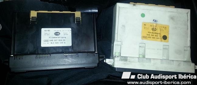

Además resulta que el clima pre de los primeros es bastante más profundo que el posterior:

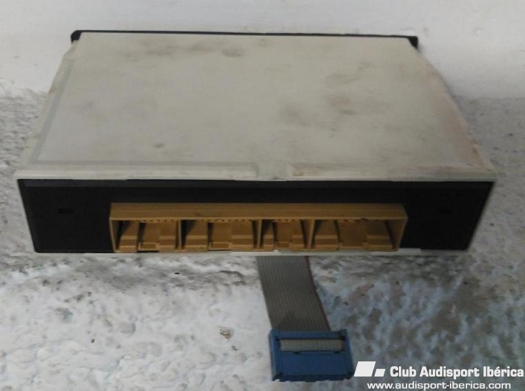

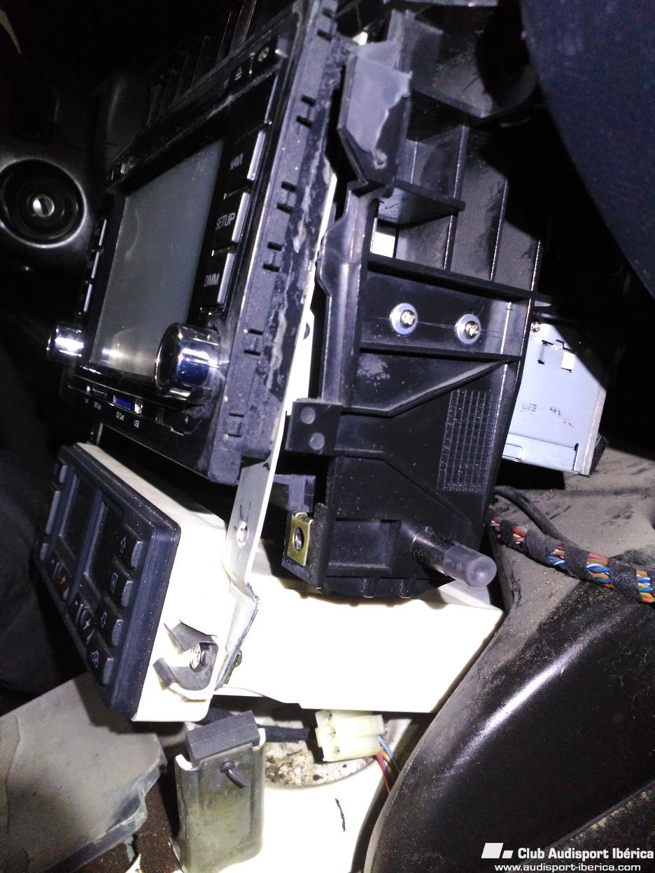

Después de varias ideas y de abrir el clima nos encontramos que lo que es el frontal va conectado a la placa con un cable que creo que se usaba antiguamente en ordenadores, lo que dio pié a la idea de cortar la caja del clima en dos y con un cable más largo poder tener el clima dividido:

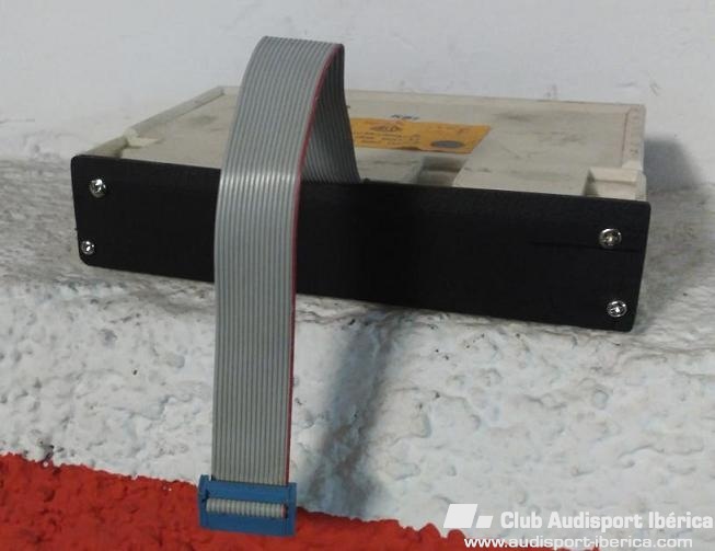

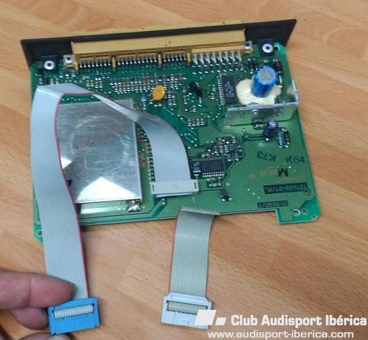

Placa: Podéis ver que el conector de origen es muy corto, lo suficiente para ir de la placa al frontal, al lado el cable que encontré por casa:
Se corta la caja de plástico del clima justo por la unión, dejando en un lado lo que seria el frontal y en el otro la trasera. Hicimos unas tapitas con plastico y cojidas con tornillos para que no quedara abierto.
Por la parte de los conectores se mantiene todo igual:
La parte del frontal por donde hemos cortado con la tapa hecha. Se han dejado agujeros para poder cambiar las bombillas
La diferencia de profundidad es notoria:
Obviamente, dependiendo de la longitud del cable podríamos colocar la pantalla aún más lejos de la placa. Nosotros solo necesitabamos un poco de margen para ocultar la caja grande por debajo de la radio, así que nos fue muy útil poder separarlo todo.

Pregunta: la unidad del clima la sujetas con algo que exista? o estás pendiende de fabricación/adaptación de algún soporte para que no se mueva, auqneu bueno, poco espacio hay pero ya para hilar fino si la sujetais...
La unidad del clima entraba tan justa que lo único que hice fue ponerle espuma por los lados a modo de amortización para evitar vibraciones, pero queda completamente encajada, no puede moverse hacia ninguna dirección.
Dependiendo del lugar donde se pretenda poner sí que sería bueno sujetarla.

Luego está el tema de los conectores del clima, que como no es que sobre mucho cable tampoco te permite alejarlo mucho a no ser que modifiques el cableado. En mi caso me iban justitos para ponerlo ahí (según si lo ponia de un lado o de otro) por lo que aún queda "más agarrado" una vez conectado el clima y montada la radio.
