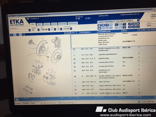

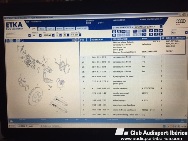

ACB Publicado 31 de Marzo del 2016 Denunciar Publicado 31 de Marzo del 2016 Hola, según ETKA llevas lo siguiente: Frenos dellanteros Responder

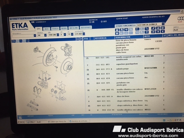

ACB Publicado 31 de Marzo del 2016 Denunciar Publicado 31 de Marzo del 2016 Frenos traseros Responder
chuanxo Publicado 31 de Marzo del 2016 Autor Denunciar Publicado 31 de Marzo del 2016 Muchas gracias por la información. Saludos. Responder

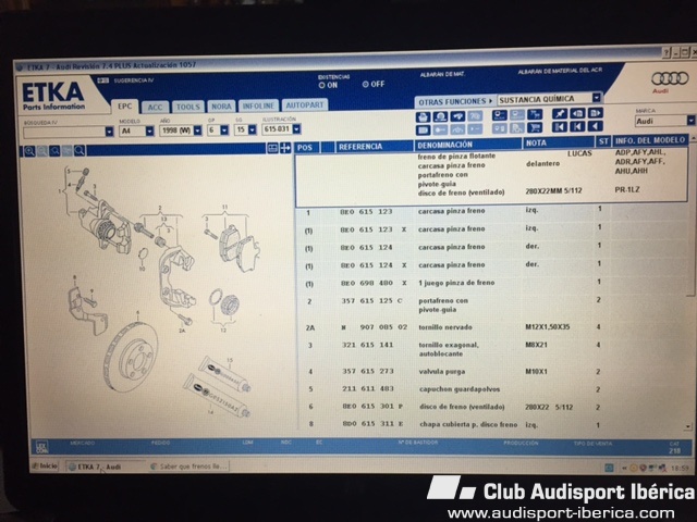

Christian20V Publicado 23 de Marzo del 2017 Denunciar Publicado 23 de Marzo del 2017 Los delanteros pueden ser de 280 (ventilados) o de 288 (macizos) Los traseros de 245 (macizos) Responder
Athabasco Publicado 24 de Marzo del 2017 Denunciar Publicado 24 de Marzo del 2017 Los delanteros pueden ser de 280 (ventilados) o de 288 (macizos) Los traseros de 245 (macizos) Eso va por el año, en tu caso llevas macizos, a partir de julio del 97 como muchas otras cosas posiblemente los cambiaran a los ventilados. S2 Responder
