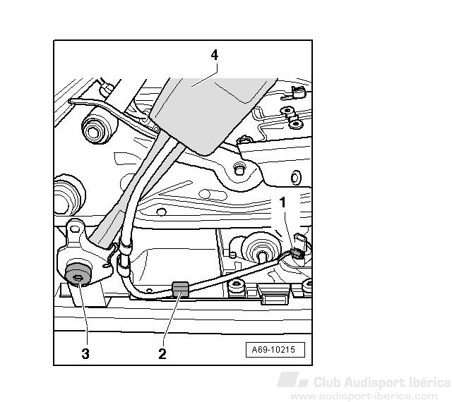

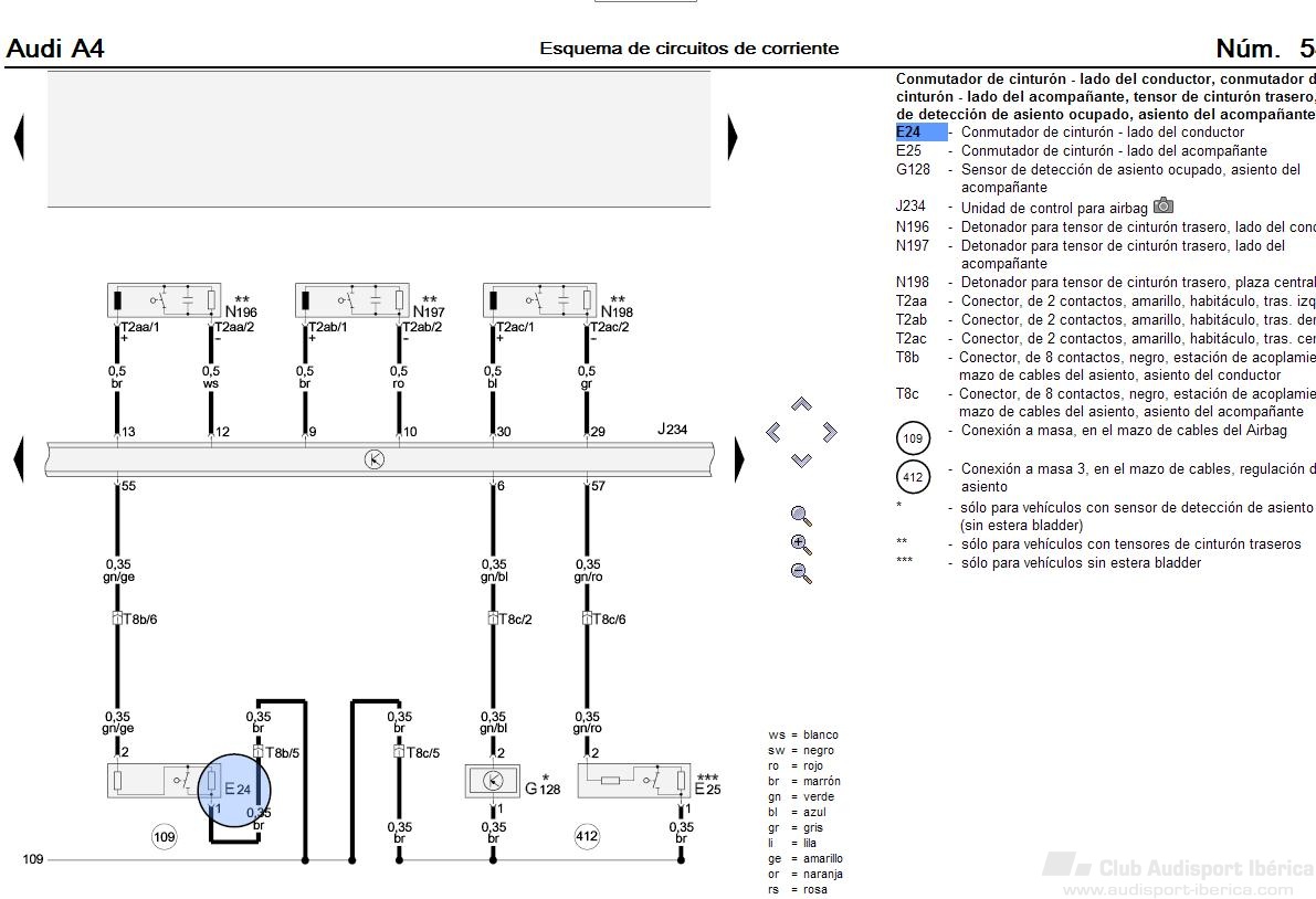

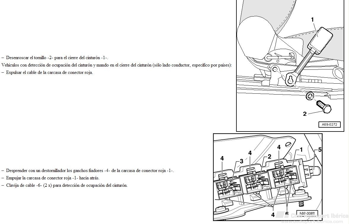

matraca Publicado 1 de Abril del 2016 Denunciar Compartir Publicado 1 de Abril del 2016 Buenas a todos Desde hace unos días mi b7 empieza a hacerme un poco el tonto De vez en cuando se activa el sensor del cinturón como si eeste no estuviese abrochado aunque si lo esta Comienza a pitar y por. Más que lo quito y lo vuelvo a poner no hay manera Lo hace de vez en cuando no siempre Alguien sabe si puede ser algún tipo de.mala conexión? Donde va conectado ese sensor? Yo diría que es del enganche donde abrocha el cinturón Di alguien sabe del tema o le ha pasado agradecería me orientase para solucionarlo Gracias de antemano Enviado desde mi ALE-L21 mediante Tapatal Quedare como un rey con este tocho que te voy a meter de buena mañana. -Lo primero esta mas que claro, que tienes el contactor interno del cinturón de seguridad mas que fastidiado. Si fuera por la detención de asiento ocupado, harías la siguiente prueba, te abrochas el cinturón y levantas las nalgas del asiento y verías un aviso en el fiss. Otras de las consecuencias es que tengas por ejemplo el cable de señal del cinturón seccionado y ese mismo cable este tocando con el hierro ( masa )del propio cinturón, de ser de esta manera, el circuito estaría siempre cerrado y no te saldría anomalía ninguna, revisa este esquema Podrás comprobar que le entra un cable de masa, y ese mismo cable luego sale a otra salida y por medio tienes un contactor, que es el que te esta causando el problema. Mala solución tienes, YO CAMBIARÍA DIRECTAMENTE EL CINTURÓN, dado que el poder manipular ese contactor lo vas a tener algo crudo. como desmontas el cinturón? Responder Enlace al comentario Compartir en otros sitios web More sharing options...
