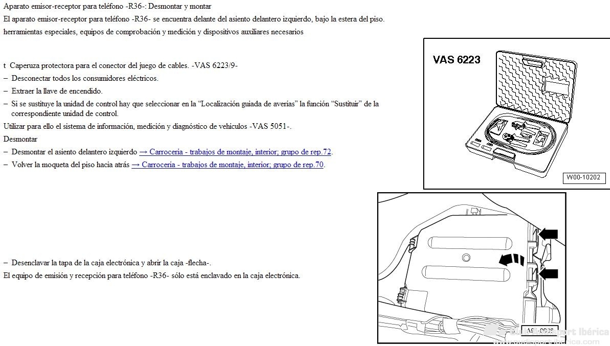

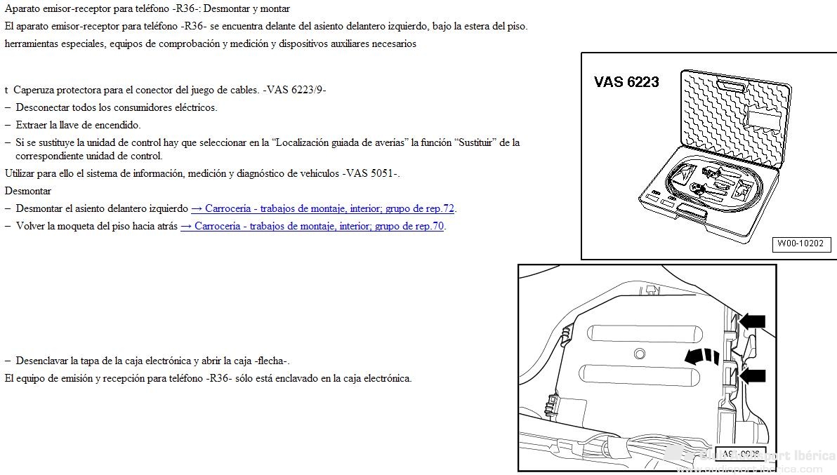

pleceta Publicado 4 de Abril del 2016 Autor Denunciar Publicado 4 de Abril del 2016 Buenas de nuevo: Gracias por las respuestas. - en tu caso matraca el problema no se puede solucionar así, puesto que al ponerme ¡Telefono no instalado!, no tengo acceso al setup del mismo y por tanto ni puedo emparejar ni puedo hacer nada de nada con la parte del software del teléfono. Todos los botones están desabilitados. - en tu caso korny1976, probaré a que le pase un amigo el VAGCOM a ver que canta y te digo lo que sea. En cualquier caso ¿Donde está la centralita del teléfono? porque he leído que está debajo del asiento del conductor, pero yo no veo nada debajo del asiento. ¿Esa centralita es para algún otro sistema o solo para el teléfono?. el resto de sistemas parece que funcionan correctamente (navegador, radio...) Gracias Responder

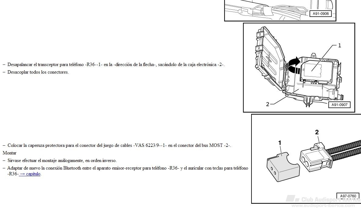

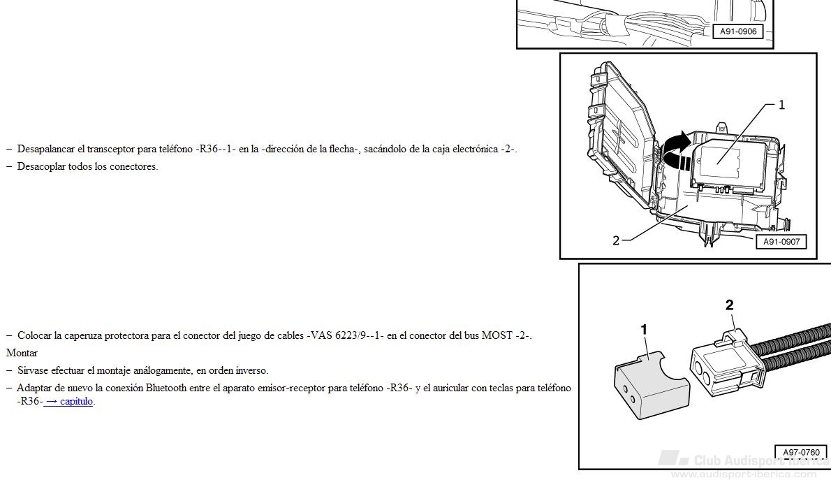

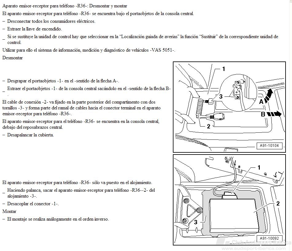

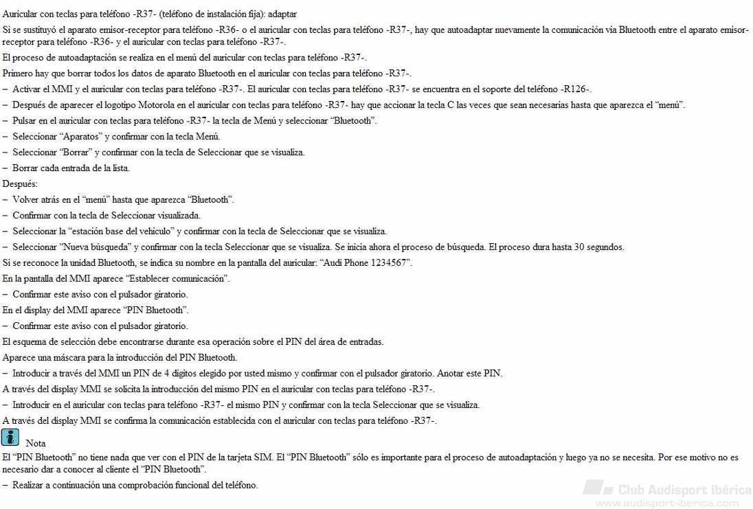

matraca Publicado 5 de Abril del 2016 Denunciar Publicado 5 de Abril del 2016 Buenas de nuevo: Gracias por las respuestas. - en tu caso matraca el problema no se puede solucionar así, puesto que al ponerme ¡Telefono no instalado!, no tengo acceso al setup del mismo y por tanto ni puedo emparejar ni puedo hacer nada de nada con la parte del software del teléfono. Todos los botones están desabilitados. - en tu caso korny1976, probaré a que le pase un amigo el VAGCOM a ver que canta y te digo lo que sea. En cualquier caso ¿Donde está la centralita del teléfono? porque he leído que está debajo del asiento del conductor, pero yo no veo nada debajo del asiento. ¿Esa centralita es para algún otro sistema o solo para el teléfono?. el resto de sistemas parece que funcionan correctamente (navegador, radio...) Gracias correcto mi tecnología cambia mi coche es del 2011 el tuyo del 2007 aprovecha estas imágenes son de tu coche para ti, un saludo y suerte Responder
matraca Publicado 5 de Abril del 2016 Denunciar Publicado 5 de Abril del 2016 creo que esto ultimo es para los teléfonos que van en apoyabrazos los fijos... si necesitas algo mas dímelo y te lo busco Responder
