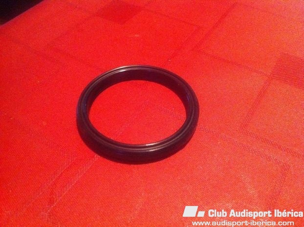

JLA Publicado 2 de Abril del 2016 Autor Denunciar Publicado 2 de Abril del 2016 Sabía yo que te iba a liar, según escribía lo pensé ¿Es diesel?, mi motor es ASZ pero creo que los demás también lo llevan Es como un tubo de plástico donde dentro se aloja el termostato, es decir, no va directo al bloque. Si el tuyo va directo al bloque no tenemos el mismo motor. Siento si te he liado compi. No te preocupes hombre! Agradezco un montón vuestra ayuda, sois unos cracks! Mi motor es un AHF (1.9TDI 110Cv). Buscando por el foro CREO que he encontrado la solución en este hilo: http://www.audisport-iberica.com/foro/topic/324309-problema-al-montar-termostato-audi-a3-19tdi-8l/ Esto es como debería ir montado: Pero yo al igual que el compañero se me olvidó colocar la junta (que pongo en la foto siguiente) que va entre el bloque y el termostato: Probaré a desmontarlo y montarlo como debe y a ver qué tal. Ya os cuento cómo queda el tema he he! Gracias a todos por la ayuda! Responder
