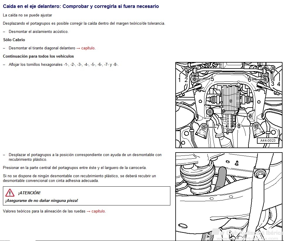

bananero Publicado 2 de Abril del 2016 Autor Denunciar Publicado 2 de Abril del 2016 (editado) Es que resulta que la izquierda me come el neumático por el interior y lo lleve a alinear y la máquina dice que la caída esta en negativa,total que el tio me dice que hay algo doblado,muy poco pero si que es verdad que a simple vista se puede apreciar. Tiene que ser el buje o la mangueta,o las 2 cosas,que creeis? La mangueta del b5 es de hierro y la del b6 de aluminio y creo que cambia algo, Me parece haber leido que en las de hierro los agujeros de las rótulas son mas gordos. Cuando compre el coche de segunda mano tenia un rascon e el lateral en la aleta y parachoques y creo que es el culpable. Algun consejo? Editado 2 de Abril del 2016 por bananero Responder
Carlisu84 Publicado 4 de Abril del 2016 Denunciar Publicado 4 de Abril del 2016 Es que resulta que la izquierda me come el neumático por el interior y lo lleve a alinear y la máquina dice que la caída esta en negativa,total que el tio me dice que hay algo doblado,muy poco pero si que es verdad que a simple vista se puede apreciar. Tiene que ser el buje o la mangueta,o las 2 cosas,que creeis? La mangueta del b5 es de hierro y la del b6 de aluminio y creo que cambia algo, Me parece haber leido que en las de hierro los agujeros de las rótulas son mas gordos. Cuando compre el coche de segunda mano tenia un rascon e el lateral en la aleta y parachoques y creo que es el culpable. Algun consejo? ahora que lo dices si que cambia, cambia en el buje que es diferente. si ya lo has llevado a alinear puedes regular un poco las caidas. Responder
Carlisu84 Publicado 4 de Abril del 2016 Denunciar Publicado 4 de Abril del 2016 haber si esto te sirve de ayuda. Responder
bananero Publicado 7 de Abril del 2016 Autor Denunciar Publicado 7 de Abril del 2016 (editado) Pues he cambiado el conjunto de mangueta y buje pero continua igual He visto que los silentblocks de los brazos inferiores estan tocados,podría influir? Editado 7 de Abril del 2016 por bananero Responder
Carlisu84 Publicado 7 de Abril del 2016 Denunciar Publicado 7 de Abril del 2016 esta claro que todo influye pero no tanto como para eso. Yo comprobaria lo que te envie el la fotografia adjunta. Responder
