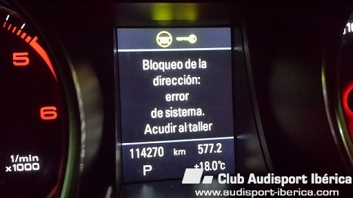

lluis Publicado 2 de Abril del 2016 Denunciar Compartir Publicado 2 de Abril del 2016 Primero saludo a todos los foreros, no me habia dado de alta nunca pero si que os leia muchisimo, soys de mucha ayuda, felicidades. Ahora os explico una advertencia que me sale en mi Audi A5 sportback 143cv multitronic del 2009, el otro dia parado en un semaforo se me encendio un aviso en el panel que ponia: bloqueo de la direccion: error de sistema. Acudir al taller y encima sale (en verde) un volante y una llave que no se va. El coche funciona perfectamente ya que por trabajo lo necesito y la verdad no he notado ningun cambio, acudi al taller y lo resetearon y aun salia esta advertencia, me dijeron que cambiase de llave que podria ser del codigo de ella, cuando llegue a casa lo hize y hacia lo mismo. ¿Hay alguien le ha pasado esto? ¿que puede ser? Pongo foto del panel Muchas gracias por adelantado! P.D: he mirado si este tema estaba en otro foro y no lo he encontrado LLuis Responder Enlace al comentario Compartir en otros sitios web More sharing options...

lluis Publicado 4 de Abril del 2016 Autor Denunciar Compartir Publicado 4 de Abril del 2016 le pasaron la maquina en el concesionario oficial y no sabian que era, luego resetearon el error y seguía apareciendo, la verdad aunque el coche funciona muy bien, me mosquea un poco. Responder Enlace al comentario Compartir en otros sitios web More sharing options...
lluis Publicado 17 de Mayo del 2016 Autor Denunciar Compartir Publicado 17 de Mayo del 2016 hace unos dias que no me sale la alerta, y si que me he fijado en el bloqueo del volante, teniais razon, el actuador del bloqueo de la direccion se activa al retirar la llave, a veces se queda como atascado y no actua, luego es cuando sale la alerta. alguien sabe si cambiar esto es muy caro? o si se tiene que cambiar toda la direccion. Gracias Responder Enlace al comentario Compartir en otros sitios web More sharing options...
