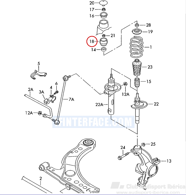

Alonzo M. Publicado 8 de Abril del 2016 Denunciar Publicado 8 de Abril del 2016 Adjunto diagrama de suspensión delantera, en caso de que te ayude en algo, la pieza marcada en rojo debe ir con la parte mas ancha hacia arriba. Saludos. Responder
chilot Publicado 9 de Abril del 2016 Autor Denunciar Publicado 9 de Abril del 2016 Muchas gracias, Alonso M. Bueno con ese dato ya me puedo fijar cuando lo quiten. Como conozco al dueño del taller le comentaré este lunes, lo de si estan puestos del reves que pasaría y en función de la respuesta, tomaré una decisión de sustituirlas ahí o en otro sitio, aprovechando que las copelas, aún no me han llegado. Creo desde mi ignorancia que la pieza n° 14 es el rodamiento y supongo que tiene que ir en una posición, este como debe de ir, lleva una cara, por así decirlo lisa y por otra cara tiene como pequeñas muescas o relieves. Muchas gracias por el esquema. Responder

Alonzo M. Publicado 12 de Abril del 2016 Denunciar Publicado 12 de Abril del 2016 Si hay una elevación en las copelas como de 1cm, pero si es mucho y aun lado mas que el otro lo mejor es cambiarlas, el rodamiento va con la parte curva hacia arriba encajando por completo con la pieza de caucho. Saludos. Responder
chilot Publicado 14 de Abril del 2016 Autor Denunciar Publicado 14 de Abril del 2016 Por supuesto que las tengo pensado cambiar , ayer me llegaron, ahora sólo queda ponerlas y eso es cuestión de tiempo y hasta el veintitantos no podré, he hablado con el taller y si están mal puestas no me cobrarán. Entiendo que el rodamiento va en el hueco de la parte más estrecha de la copela o pieza de caucho , con la zona lisa y curva mirando hacia arriba y la de muescas hacia abajo .A ver si le hago una foto y pongo como creo que va. A mi me huele a que la parte estrecha está puesta en la parte de arriba, cada día estoy más convencido , pero bueno ya lo veré. Gracias Responder
chilot Publicado 16 de Abril del 2016 Autor Denunciar Publicado 16 de Abril del 2016 Hola, aquí las fotos de las copelas y rodamientos. A ver si he captado como debe de ir el rodamiento Si miramos la copela de la izquierda (parte estrecha arriba),debemos de coger el rodamiento con pulgar e indice y lo metemos en la parte superior y quedaría en el interior de la parte estrecha de la copela,con las muescas mirando hacia aaiba Si lo hacemos en la copela derecha (parte ancha arriba) , solo tendríamos que coger la copela y ponerla encima del rodamiento , así es como he entendido la posición del rodamiento. si no es así , corregírme. Respecto a las copelas Powerflex creo que son de poliuretano y al parecer son muy buenas y también por lo que he leído más duras, pero creo que están indicadas para suspensiones mucho más duras. Yo particularmente me decanté por unas Meyle , también hubieran podido ser Sachs ,ya que tengo una suspensión similar a la de serie. Muchas gracias Responder
