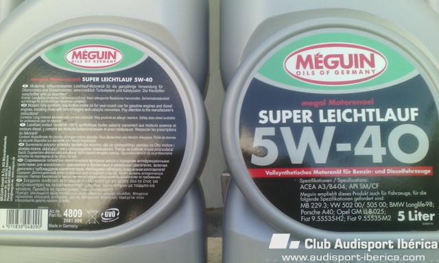

A. Pérez Publicado 9 de Abril del 2016 Denunciar Publicado 9 de Abril del 2016 Ya lo he puesto en otro post, pero no está de mas: Yo los últimos cambios he usado Shell Helix Ultra (creo que se llama así) 5W40. Y el que llevaba ahora un Megin Megol de fabricación alemana, 100% sintético (no hidrocrackeado). Creo recordar, que leí en su día que Meguin Megol es el fabricante que produce para Liqui Moly: porque creo que Liqui Moly no fabrica, sólo comercializa. No estoy seguro, pero creo que es así. Son aceites no muy conocidos en España pero que al parecer tienen cierto nombre en Alemania. Saludos. Responder
silver sword Publicado 9 de Abril del 2016 Autor Denunciar Publicado 9 de Abril del 2016 Ya lo he puesto en otro post, pero no está de mas: Yo los últimos cambios he usado Shell Helix Ultra (creo que se llama así) 5W40. Y el que llevaba ahora un Megin Megol de fabricación alemana, 100% sintético (no hidrocrackeado). Creo recordar, que leí en su día que Meguin Megol es el fabricante que produce para Liqui Moly: porque creo que Liqui Moly no fabrica, sólo comercializa. No estoy seguro, pero creo que es así. Son aceites no muy conocidos en España pero que al parecer tienen cierto nombre en Alemania. Saludos. Ese no cumple la 507 de audi llega solo desde la 502 a la 505 aunque sea 100% sintético ya le estamos haciendo daño a nuestros motores a su árbol de levas tan delicado ..... Sigo con el liqui moly 5/30 que si cumple de sobra y no arriesgo la vida del motor Enviado desde mi ALE-L21 mediante Tapatalk Responder

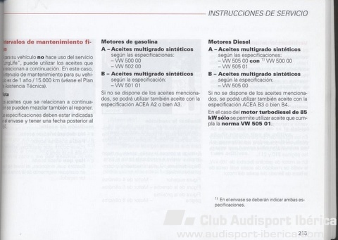

A. Pérez Publicado 9 de Abril del 2016 Denunciar Publicado 9 de Abril del 2016 Lo de las especificaciones.... Responder
A. Pérez Publicado 9 de Abril del 2016 Denunciar Publicado 9 de Abril del 2016 Creo que en mi caso con una 505 00, es suficiente. Nunca supe que significa A y B. Responder

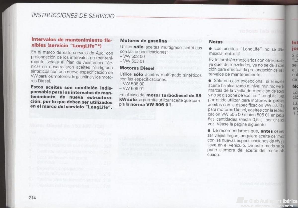

panadero_es Publicado 9 de Abril del 2016 Denunciar Publicado 9 de Abril del 2016 (editado) Ya lo he puesto en otro post, pero no está de mas: Yo los últimos cambios he usado Shell Helix Ultra (creo que se llama así) 5W40. Y el que llevaba ahora un Megin Megol de fabricación alemana, 100% sintético (no hidrocrackeado). Creo recordar, que leí en su día que Meguin Megol es el fabricante que produce para Liqui Moly: porque creo que Liqui Moly no fabrica, sólo comercializa. No estoy seguro, pero creo que es así. Son aceites no muy conocidos en España pero que al parecer tienen cierto nombre en Alemania. Saludos. Ese no cumple la 507 de audi llega solo desde la 502 a la 505 aunque sea 100% sintético ya le estamos haciendo daño a nuestros motores a su árbol de levas tan delicado ..... Sigo con el liqui moly 5/30 que si cumple de sobra y no arriesgo la vida del motor Enviado desde mi ALE-L21 mediante Tapatalk Bueno.... perdona pero me parece que el que está equivocado eres tú... A. Perez ha puesto el aceite que usa y bajo mi humilde opinión esta usando el aceite recomendado y encima un aceite que es realmente 100% sintético, no como muchos de otros. Si te lees el manual del propietario, en la pagina 214 y 215 podrás ver las especificaciones de los aceites para nuestros motores diesel y dice que para LongLife o 30.000 km hay que usar VW 506 00 ó 506 01. Para cambios de aceite cada 15.000 km hay que usar VW 505 00, VW 500 00, VW 505 01. En ningún lado aparece que tengas que usar aceites que cumplan la VW 504 00 ni VW 507 00. Que sean posteriores a los anteriormente nombrados y les valga a éstos últimos... pues puede ser. Pero lo que dices sobre que le está haciendo daño al motor o los arboles de levas... me parece que estas equivocado o estas metiendo miedo innecesariamente. Que tú quieres "empezar a usar" con el Liqui moly, me parece estupendo, pero no digas que con los demás "arriesgamos la vida del motor". Esto me suena a lo que pasaba hace unos años sobre el aceite Castrol 5w30 LongLife, que había un forero que cuando alguien preguntaba algo sobre aceites siempre salía diciendo lo buenísimo que era el Castrol y la m**** que eran los demás, vamos, que si no le ponías ese modelo específico de castrol ibas a romper el motor... Editado 9 de Abril del 2016 por panadero_es Responder
panadero_es Publicado 9 de Abril del 2016 Denunciar Publicado 9 de Abril del 2016 Creo que en mi caso con una 505 00, es suficiente. Nunca supe que significa A y B. Yo tampoco lo entendía, pero creo que se refiere que puedes encontrar un aceite con la especificaciones: VW 505 00 y VW 500 00 ( LAS DOS JUNTAS) VW 505 01 O encontrar un aceite con las especificaciones: VW 505 00 (solo con ésta especificación) Responder
