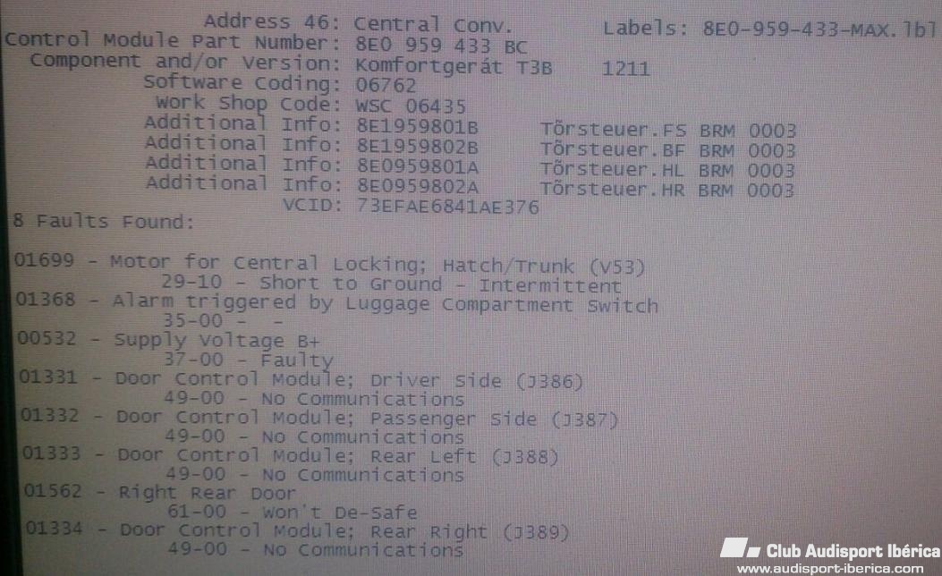

rakso_3 Publicado 9 de Abril del 2016 Autor Denunciar Publicado 9 de Abril del 2016 Aqui dejo el log de errores que me dio al pasar el Vag Com Responder
rakso_3 Publicado 16 de Abril del 2016 Autor Denunciar Publicado 16 de Abril del 2016 Tema solucionado, saque la centralita de comfort debajo de la moqueta del conductor, no se veia nada raro, solté los conectores, los limpié y volvio a funcionar todo, creo que había uno un poco desencajado. Responder
