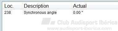

Sí que tengo de otro post que puedes mirar el avance-retraso de la correa en los Adv. Meas. Values y que debería estar en -3.00º/+3.00º, aunque lo más cercano a cero sería lo ideal:
Si lo miras, busca la entrada de Synchronous Angle, el primer número parece que cambia según la versión de vagcom.
