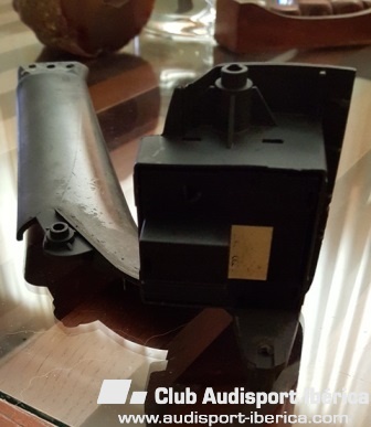

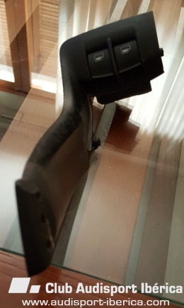

CarolBA Publicado 10 de Abril del 2016 Denunciar Compartir Publicado 10 de Abril del 2016 Hola! Necesito ayuda. Llevo todo el día desmontando la puerta del coche. Lo he conseguido leyendo vuestras explicaciones. Y ahora tengo en la mano la botonera de los elevalunas, que no van, y creo que es por suciedad, pero no consigo acceder a los botones. ¿Se puede abrir o es todo una pieza? Envío foto, a ver si alguien me ayuda... Gracias! Responder Enlace al comentario Compartir en otros sitios web More sharing options...

CarolBA Publicado 10 de Abril del 2016 Autor Denunciar Compartir Publicado 10 de Abril del 2016 No sé cómo. Me da miedo forzarlo por abajo, no veo por donde tengo que sacarlos Responder Enlace al comentario Compartir en otros sitios web More sharing options...
CarolBA Publicado 10 de Abril del 2016 Autor Denunciar Compartir Publicado 10 de Abril del 2016 ¿Seguro que se sacan? ¿No cambiarías la pieza entera de las fotografías? ¿Cambiaste sólo los botones? Responder Enlace al comentario Compartir en otros sitios web More sharing options...
ALEXAPRILIA11 Publicado 10 de Abril del 2016 Denunciar Compartir Publicado 10 de Abril del 2016 Solo los botones,nada mas. Iphone 6 64gb AlexAprilia11.. Responder Enlace al comentario Compartir en otros sitios web More sharing options...

barrera Publicado 10 de Abril del 2016 Denunciar Compartir Publicado 10 de Abril del 2016 Los botones tienen unas pestañas por debajo que es lo los aguantan en su sitio , mete un destornillador fino por debajo y giras un poco para que se abran las pestañas y mientras haces eso aprieta los botones para abajo y veras como salen Yo hace tiempo cambié los 4 de ni sportback Un saludo !!! Sent from my iPhone using Tapatalk Responder Enlace al comentario Compartir en otros sitios web More sharing options...
