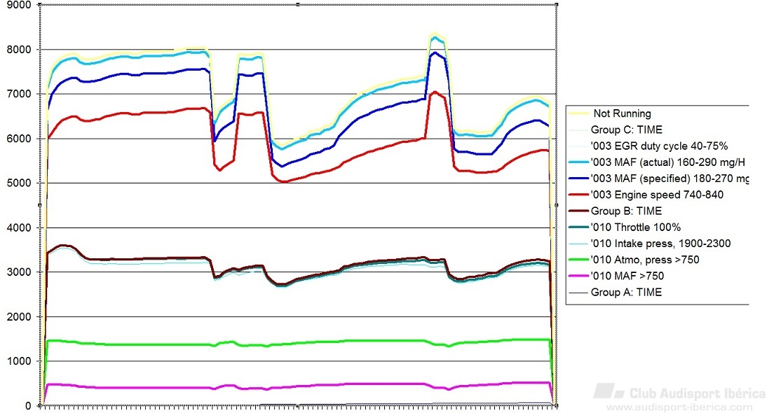

Hola a todos. Antes de nada muchas gracias por vuestra ayuda. Tengo un Audi A6 2.5 del año 98 con problemas de perdida de potencia. He leido todo lo que he visto por aqui y comprobado lo que se me ha ocurrido. Para que tengais una idea más o menos clara que como esta mi coche os dire que el turbo se limpio el año pasado, que he revisado los tubos de vacio del turbo, que el caudalimetro da buenas lecturas con el polimetro y que las valvulas no las he revisado aunque parece que actuan. Lo unico que me parece que no trabaja del todo correcto es el actuador del turbo, noto poco recorrido y respuesta muy lenta.
He hecho algunas mediciones. Os pongo como fichero adjunto las graficas, si no estan correctamente realizadas os rogaria me dierais alguna indicación de como hacerlas correctamente.
