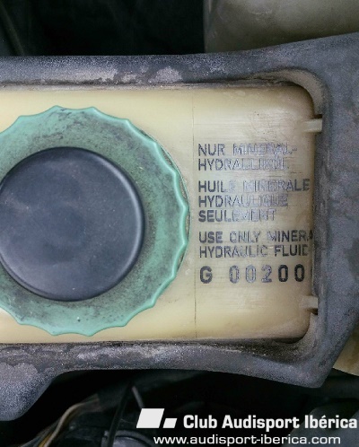

multiusos Publicado 11 de Abril del 2016 Autor Denunciar Publicado 11 de Abril del 2016 he visto esto por el foro, puede que sea lo mismo que me pasa a mi. Responder
zeimon Publicado 11 de Abril del 2016 Denunciar Publicado 11 de Abril del 2016 Pues eso es la bomba de dirección. El aceite no es negro, en teoría es verde, es el hidráulico de la dirección Responder
gxtreet Publicado 11 de Abril del 2016 Denunciar Publicado 11 de Abril del 2016 he visto esto por el foro, puede que sea lo mismo que me pasa a mi.Esa foto es mia Como dice sata esa es de la dirección, y no es negra, a no ser que se mancheal contacto con algo pero compruébalo. Mira que los tubos que van al filtro del aceite no esten rajados, comprueba los manguitos de intercooler que puede rezumar aceite y ese si que es negro, ypor último mira el tubo de recirculación de gases que va encima de la tapa de balancines que se suele rajar a la parte de abajo en el bloque Mira haber y nos cuentas Enviado desde mi cabra amaestrada B5 AVANT AFN Responder

Athabasco Publicado 21 de Abril del 2016 Denunciar Publicado 21 de Abril del 2016 El mio por ejemplo no lleva el verde, lleva uno rojo (ya tirando a negro), ya, se que debería cambiarlo. Puede que sea eso Y quien ha sido el ingeniero que le ha puesto de ese color????... :frusty: :help: A poco que leas comentarios en el foro veras que siempre bajo ninguna circunstancia hay que hecharle liquido que no sea el original G002000 que ademas sale marcado en el deposito y lo dice bien claro: "Solo usar fluido hidraulico mineral G002000" Por eso a mas de uno se le ha ido la bomba y la cremallera. Con suerte igual tambien es mineral y no sintetico el rosa. No te hace ruido la bomba?. Yo lo cambiaba a la voz de ya, que por cierto ahora es el G004000, que es su sustituto. S2 Responder
