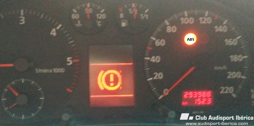

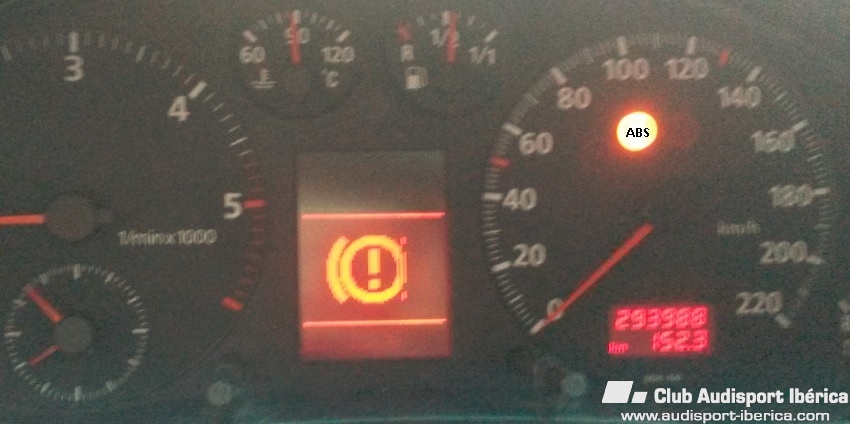

Esta tarde ha saltado ademas el testigo de error de frenos acompañado del testigo de ABS:

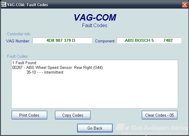

Eso parece pero lo raro es el ruido. Habria mirar que no se haya descolgado o salido del sitio y roce por algún lado, es lo único que se me ocurre :unknw:
Gracias por las respuestas, entonces casi seguro que captador de abs, me parece un ruido demasiado fuerte para que fuera el captador pero tiene que serlo
Un saludo, ya os contare
Hombre nunca se sabe, puede ser otra cosa pero es lo mas facil de mirar y lo mas comun.

¿Es normal que en el dibujo de la alerta del FIS no te aparezca dibujada la "zapata" del lado derecho?... Yo miraria tambien las pastillas, de paso...
Problema de pixel's ......
Saludos
