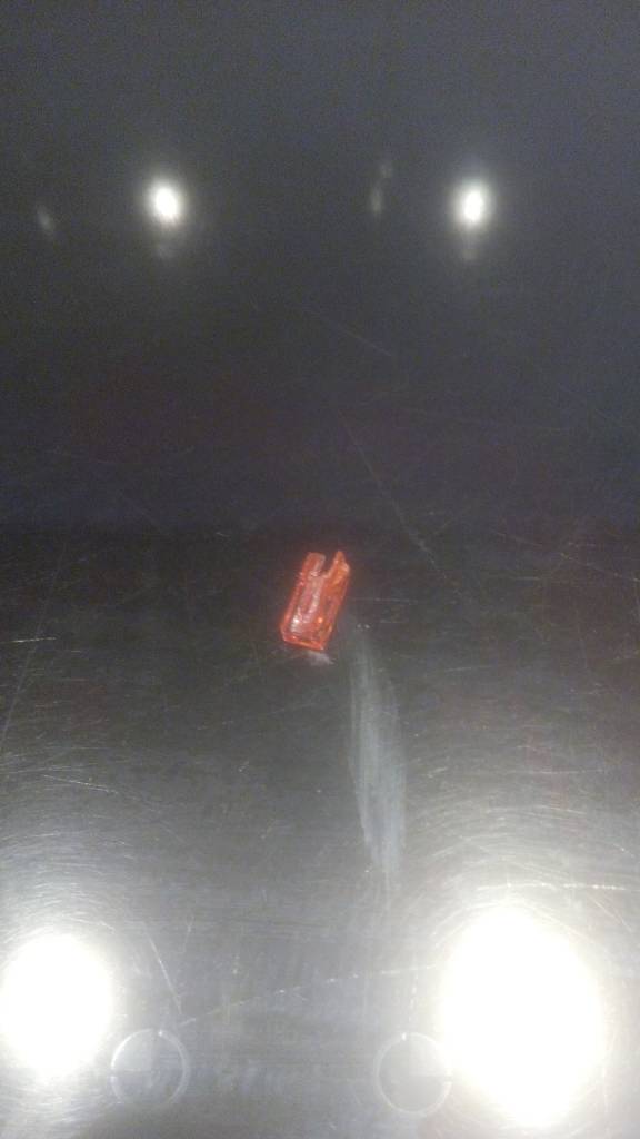

javivask Publicado 3 de Mayo del 2016 Denunciar Publicado 3 de Mayo del 2016 Bueno expongo mi problema con el anclaje del cinturón. El caso es k el cinturón no llega a abrocharse y me lo expulsa continuamente. Yo pensaba k alguna pieza se había jodido y había dejado de funcionar,poniéndome en lo peor y tener k cambiarlo.Pregunte en la audi su precio y....sorpresa 80,22+iva[emoji22] Xo la solución no fue esa.Al parecer se me metió esta pieza de plástico dentro y x eso no llegaba a enganchar. Y aun sigo pensando de dnd c*** salio esta pieza[emoji53] Enviado desde mi JY-G4 mediante Tapatalk Responder
