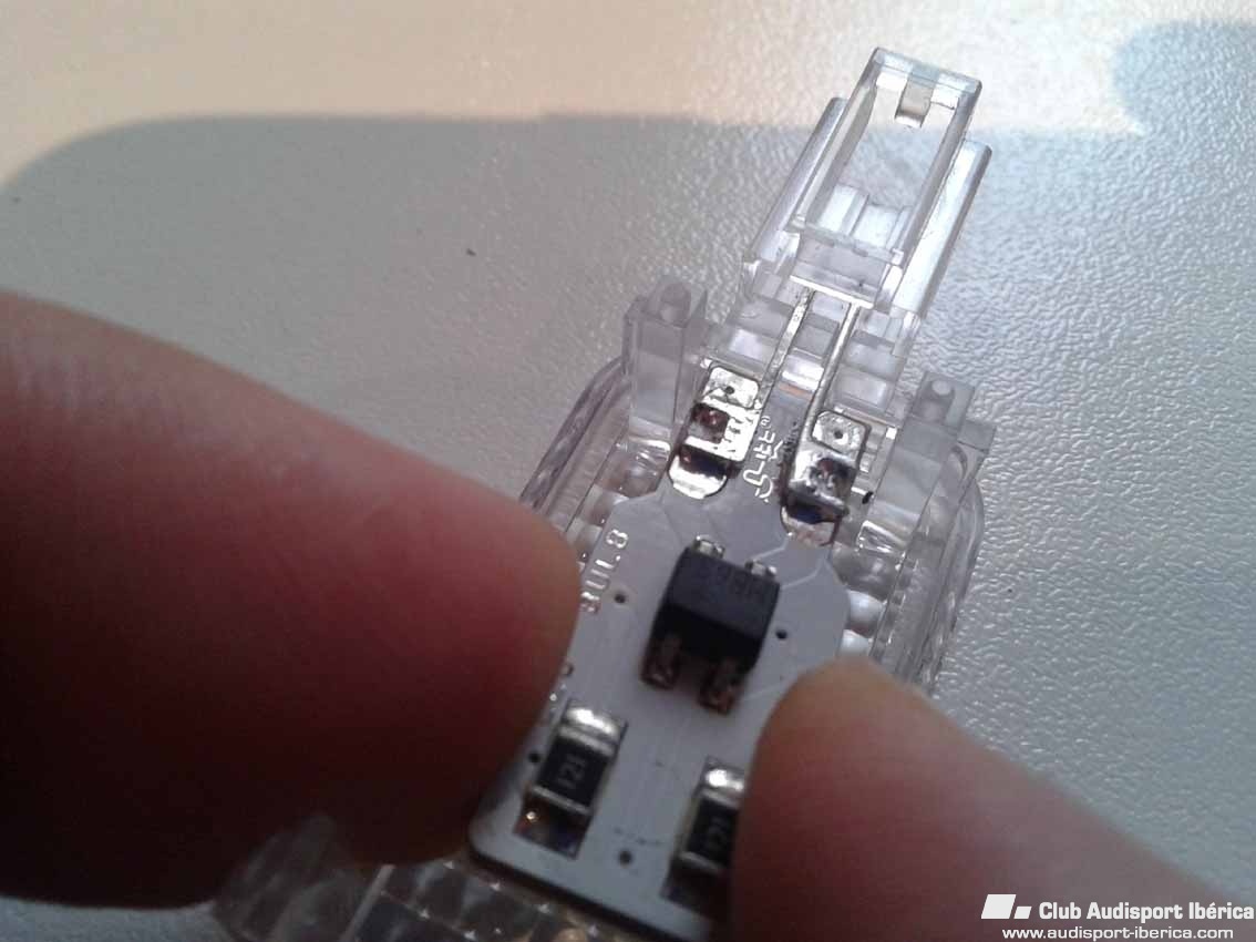

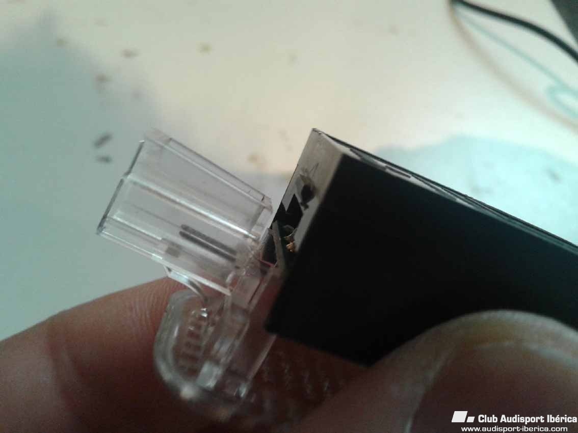

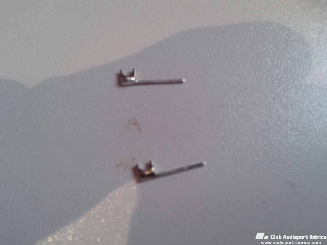

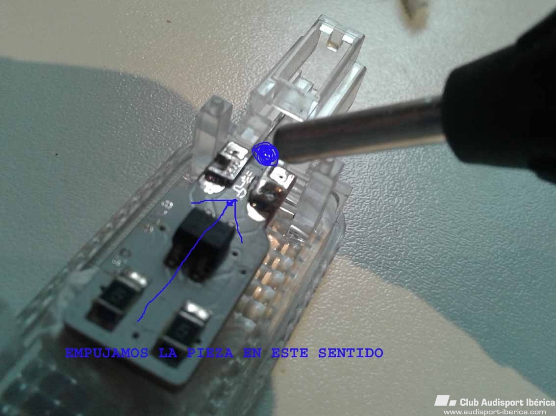

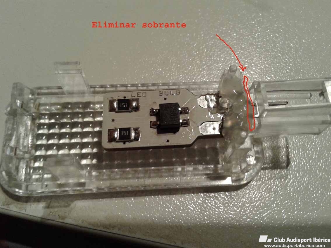

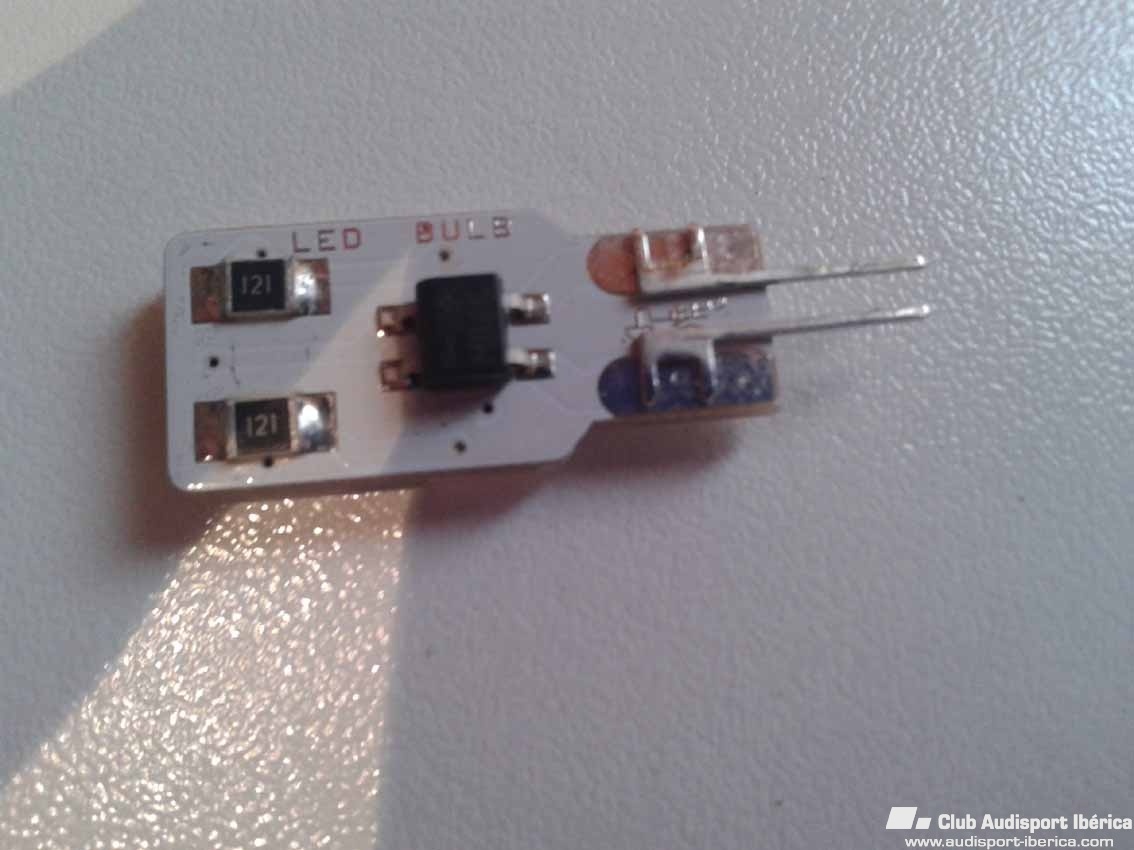

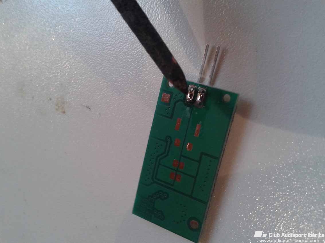

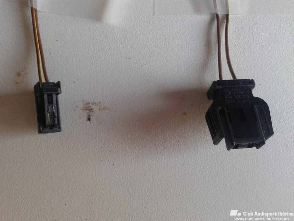

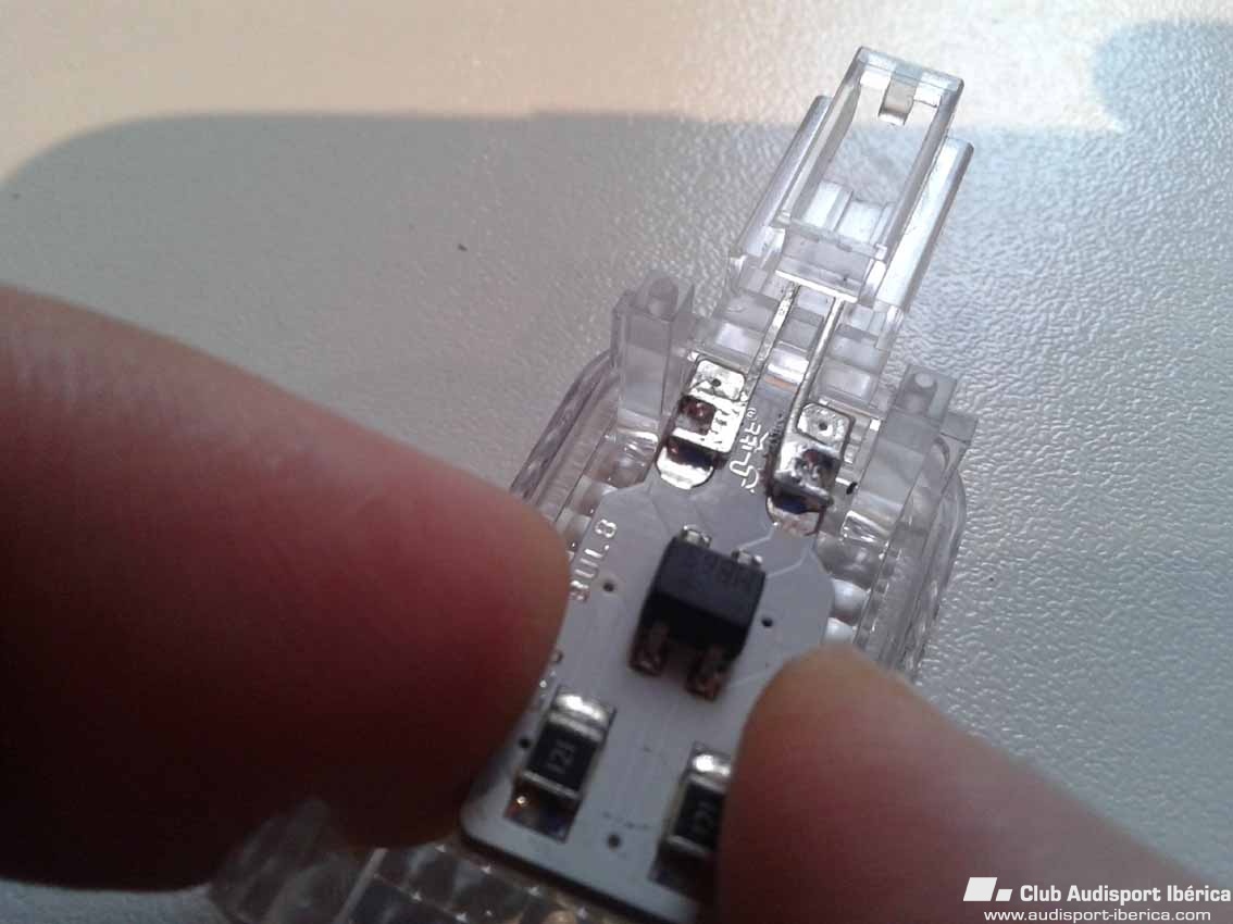

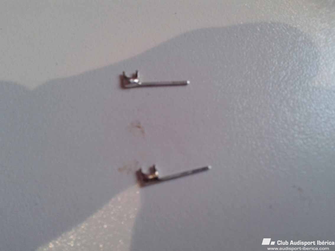

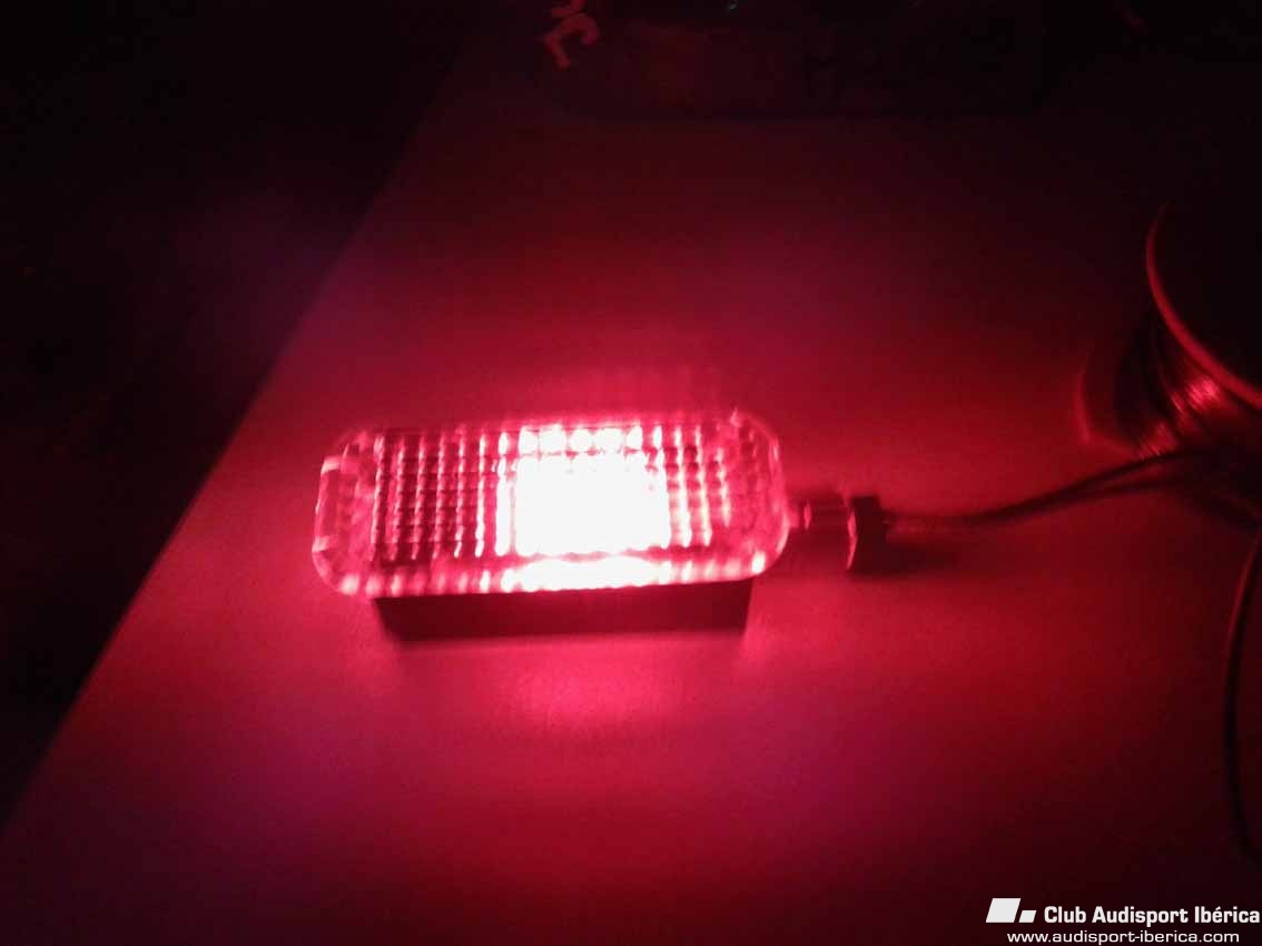

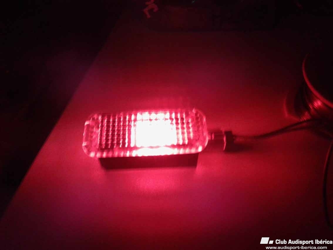

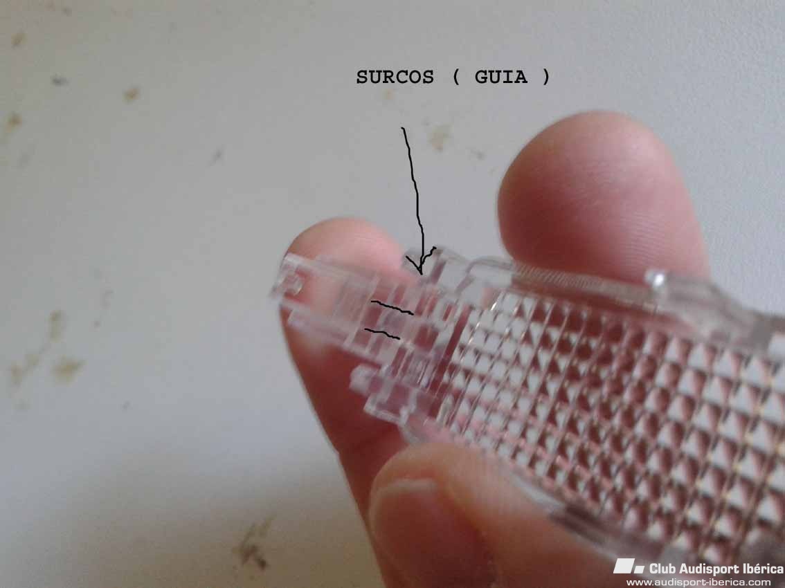

matraca Publicado 28 de Abril del 2016 Denunciar Publicado 28 de Abril del 2016 Simoncheli, por curiosidad, antes de que cierren ¿Puedes explicar la solución? Nunca está de más aprender de otros. Perdona por tardar. Lo he solucionado a medias. Al ser bombillas como la de las puertas lleva leds en cada cara si? Descubrí que lleva 2 positivos y 2 negativos. Entonces parpadeaban por solo llevar 1 de cada. Hice un puente para llegar a las dos caras, un poco rollo como ves. El plafón de las puertas ya hace contacto en las dos pero aqui al ser plafon para otro tipo bombilla pues... Y a medias porque con la puerta abierta parpadean, cerradas van perfectas. Y eso si que no se. He comprado otras azules tipo G4 como las blancas que no parpadean y a ver, las de patillas. Así queda ahora ( a veces no parpadean con la puerta abierta, pero rara vez ). Seguramente vuelva al blanco, no me acaba... SOCIO....te parpadean porque jamas la de los pies aguantan tanta tensión. te veo algo decepcionado y te voy a echar un cable empieza de esta manera puedes escoger el color que mas desees, esta es la forma mas económica para que puedas poner o adaptar este tipo de bombilla t10 para la iluminación de los pies por su tipo de conector TE PONGO FOTOS Y SI TIENES ALGUNA DUDA PREGÚNTAME tipo de conector....derecho iluminación puertas izquierdo iluminación pies procede a desoldar esto de los originarios Responder
matraca Publicado 28 de Abril del 2016 Denunciar Publicado 28 de Abril del 2016 te quedaras con esto estaña eso pero antes calculas esas distancias Responder
Simoncheli Publicado 28 de Abril del 2016 Autor Denunciar Publicado 28 de Abril del 2016 (editado) Gracias Matraca, he recibido las azules tipo G4 y esas no parpadean. Probaré esas pero agradezco la ayuda y saber eso para futuros problemas. Tomo nota! Saludos!! Editado 28 de Abril del 2016 por Simoncheli Responder

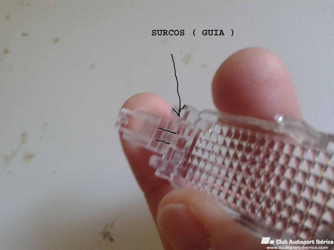

matraca Publicado 28 de Abril del 2016 Denunciar Publicado 28 de Abril del 2016 ten presente esto mira porque... Responder
matraca Publicado 28 de Abril del 2016 Denunciar Publicado 28 de Abril del 2016 acaba metiendo un poco de térmica y repasa esta posibles rebabas Responder
matraca Publicado 28 de Abril del 2016 Denunciar Publicado 28 de Abril del 2016 Porque si no el capuchón negro no cierra EL RESULTADO.... Responder
matraca Publicado 28 de Abril del 2016 Denunciar Publicado 28 de Abril del 2016 (editado) Ya lo ves compañero puedes poner cualquier t10 pero de una cara, pues para la iluminación de puertas y pies solo necesitas que esa luz emita en una dirección La pasta térmica empleada es para que la propia bombilla t10 quede mas agarrada y no tenga tendencia a caerse hacia abajo. eso esta mas que probado puedes estar tranquilo compañero... Piensa todas las posibilidades que tienes ahora y espero haberte ayudado, un abrazo Editado 28 de Abril del 2016 por matraca Responder
