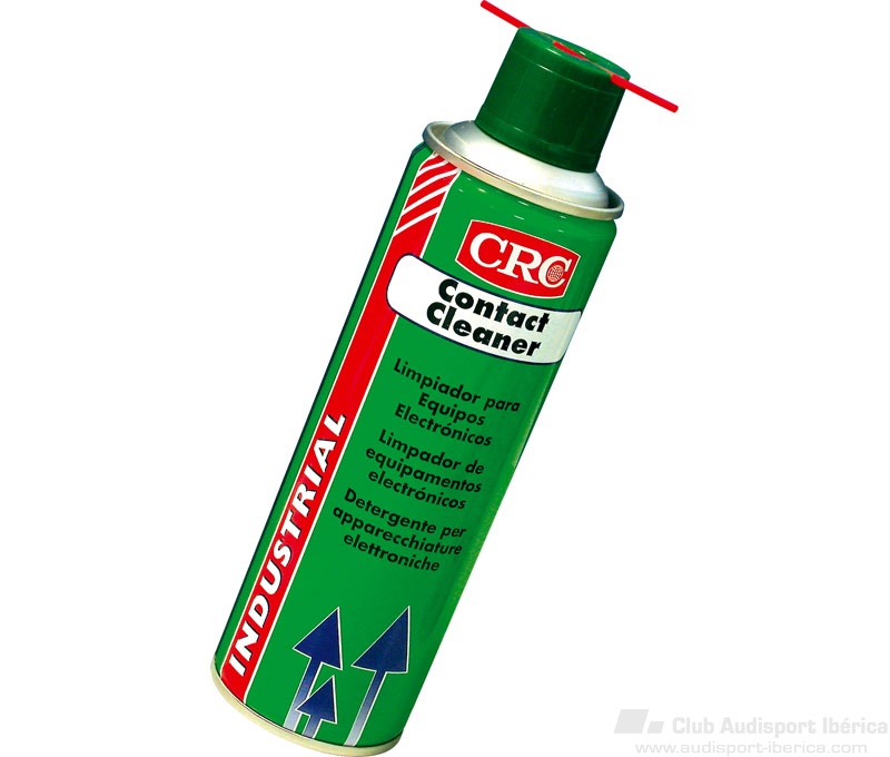

Diplo Publicado 18 de Abril del 2016 Autor Denunciar Publicado 18 de Abril del 2016 El fallo no lo borré. Primero me fié del testigo apagado pero como me quedé mosca le tiré un vagcom. El borrarlo me da cierta cosilla ya que no se ha encendido más el testigo, por lo que "no falla" (cojamos el no falla con pinzas si solo me fiase del testigo) y no se si al limpiarlo del registro podría quedarse oculto (mis pasitos en vagcom han sido el cierre confort y ya... Y aun me queda tocar el tema de que se abra el seguro al sacar el contacto, por lo que estoy muy vírgen y voy con miedo y respeto con el cablecito.) También he oido que podrían ser los "captadores" (limpiarlos o cambiarlos) desgraciadamente no tengo tiempo para desmontar todas las ruedas y repasarlos. El spray "limpia contactos" es el clásico 3en1?? (perdon por la posible pregunta tonta) Responder
Serjio Publicado 18 de Abril del 2016 Denunciar Publicado 18 de Abril del 2016 Ese fallo al ser intermitente, puede que se diera un día y no vuelva a darse. Al pasar el vag-com, tienes que borrar los fallos entrando en el modulo y después de un par de día pásalo de nuevo a ver si a vuelto a saltar. Limpiacontactos usa uno de residuo cero Un saludo Responder
