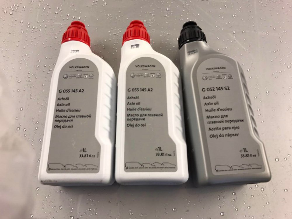

ciervo 8230 Publicado 30 de Marzo del 2018 Denunciar Publicado 30 de Marzo del 2018 Conclusión, es la misma aceite para los tres diferenciales verdad? Podríamos hechar a todos 75w90 ls? Responder
juliaars2000 Publicado 31 de Marzo del 2018 Autor Denunciar Publicado 31 de Marzo del 2018 hace 22 horas, ciervo 8230 dijo: Conclusión, es la misma aceite para los tres diferenciales verdad? Podríamos hechar a todos 75w90 ls? Por lo que se entredeja ver tanto oscurantismo sí, 75w90 tal cual y punto. Mannol me gusta porque es barata y se puede conseguir bien fácil, como nota, solo un apunte, no son aceites 100% sintéticos (los hay muy pocos en el mercado), sino parte o base sintética, lo cual para mi gusto me chirría un poco. Es cuestión de gustos, sin más aunque en diferenciales sencillos a me da igual, en el ATF no. Al mio le voy a echar Trasero: cambiado por 1,5L 75W90 LS Gl4/GL5 Mannol getriebeoel (Mannol no lo pone como recomendado... no sé porque...) Delantero: 1,1L 75W90 LS Gl4/GL5 Mannol getriebeoel Caja transferencia Motul gear300 75w90 (Base ester 100% Sintético) Pata pata pata negra (tienen otro 75w90 pero no es sintético) ATF: Cambiado ATF VI Motul. Porque entiendo que nuestros diferenciales son muy sencillos verdad? me refiero a que no son tipo haldex, ni con desplazamiento limitado o blocantes ¿cierto? Son dos engranajes y un eje con piñon correcto? si es así como si le echamos valvulina de carrefú ! jaja Saludos ! creo que por fin vamos viendo la luz entre todos! Responder

juliaars2000 Publicado 1 de Abril del 2018 Autor Denunciar Publicado 1 de Abril del 2018 hace 48 minutos, alcoscar dijo: Menos el central que lleva el disco que se ve en el video. El resto son como dices, engranajes simples y molientes Pues entonces, yo creo que todo dicho, el que más respeto nos podría dar sería la caja de transferencia (torsen) Responder
alcoscar Publicado 1 de Abril del 2018 Denunciar Publicado 1 de Abril del 2018 Por eso yo no me la jugaría y lo compraría en el conce. Aunque sea mucho más caro con la frecuencia con la que se sustituye no creo que merezca la pena el riesgo. Responder
juliaars2000 Publicado 1 de Abril del 2018 Autor Denunciar Publicado 1 de Abril del 2018 hace 32 minutos, alcoscar dijo: Por eso yo no me la jugaría y lo compraría en el conce. Aunque sea mucho más caro con la frecuencia con la que se sustituye no creo que merezca la pena el riesgo. Cuánto valía? Responder
alcoscar Publicado 1 de Abril del 2018 Denunciar Publicado 1 de Abril del 2018 Según etka unos 95€ el bote Responder
ciervo 8230 Publicado 1 de Abril del 2018 Denunciar Publicado 1 de Abril del 2018 Yo hoy le he hecho el cambio, le e hechado 75w90 la verdad que el aceite vieja a salido bastante negra . Responder
juliaars2000 Publicado 1 de Abril del 2018 Autor Denunciar Publicado 1 de Abril del 2018 hace 1 hora, alcoscar dijo: Según etka unos 95€ el bote Se tendrán que poner gafas si quieren verme En mayo prometo brico (post luna miel) xD hace 46 minutos, ciervo 8230 dijo: Yo hoy le he hecho el cambio, le e hechado 75w90 la verdad que el aceite vieja a salido bastante negra . Cual le has echado por curiosidad? Responder
alcoscar Publicado 1 de Abril del 2018 Denunciar Publicado 1 de Abril del 2018 La referencia es esta G055145A2, es de un litro y según etka le entran 0,5l https://www.ebay-kleinanzeigen.de/s-anzeige/audi-vw-getriebeoel-g-055-532-a2-g055532a2-/621696444-223-4321 Responder
