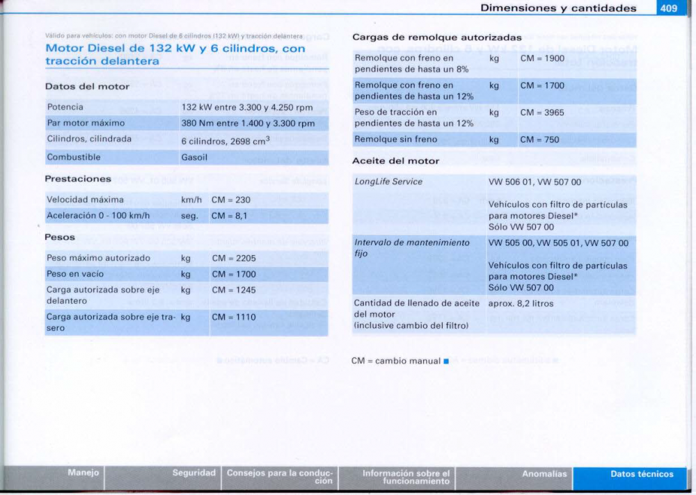

Mall83 Publicado 17 de Abril del 2018 Denunciar Publicado 17 de Abril del 2018 hace 2 horas, Tharbukas dijo: A ver si va a ser eso, solo tengo el manual, no el libro de mantenimiento. Y en el manual no veo el tipo de aceite, y os aseguro que lo he mirado hasta de lado. Respecto a donde estoy, actualmente vivo en valladolid ... y me gusta pisarle a veces, pero normalmente a velocidades legales ... que los radares son muy peligrosos. ¿Podríais mandarme una foto del libro de mantenimiento donde vengan los tipos de aceite? Mi motor es el 2.7 TDI de 180 CV Aquí tienes. Responder

Tharbukas Publicado 17 de Abril del 2018 Denunciar Publicado 17 de Abril del 2018 hace 3 horas, Mall83 dijo: Aquí tienes. Gracias, pero ese es el manual que tengo yo, y ahí no pone que aceite. Pone la norma que tiene que cumplir VW507 00 pero y el SAE? eso es lo que no encuentro, ¿5W30 o 5W40? ¿Donde viene ese dato? en todos los de mas coches que tuve viene en el manual, pero aquí no lo encuentro Responder

Mall83 Publicado 18 de Abril del 2018 Denunciar Publicado 18 de Abril del 2018 hace 10 horas, Tharbukas dijo: Gracias, pero ese es el manual que tengo yo, y ahí no pone que aceite. Pone la norma que tiene que cumplir VW507 00 pero y el SAE? eso es lo que no encuentro, ¿5W30 o 5W40? ¿Donde viene ese dato? en todos los de mas coches que tuve viene en el manual, pero aquí no lo encuentro Yo creo que el SAE da igual si cumple la norma. Tendrás que valorar la temperatura de la región donde vives y si haces mantenimientos a intervalo fijo o longlife. En tu caso si no te consume y siempre ha llevado 5w 30 no cambiaba a mayor grado salvo que lo cambiaría cada 15 /20 mil km. Con un Motul, Castrol, Shell, Petronas, de gama top irás sobrado para proteger motor sin un coste excesivo.....pero si no te importa el coste del Xenum....eso ya depende del bolsillo de cada uno. Responder
