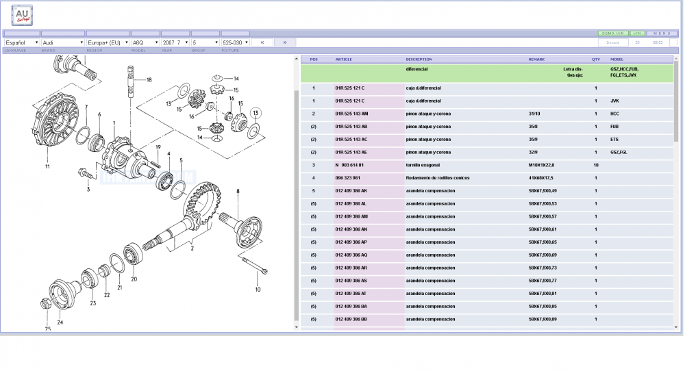

millen Publicado 13 de Junio del 2018 Denunciar Publicado 13 de Junio del 2018 hace 2 horas, alcoscar dijo: Se han pasado 3 pueblos, 2 provincias y tres países!!!! según etka todos los componentes del diferencial trasero se pueden sustituir y ni de coña salen tan caros. Eso si, si lo paga el vendedor que lo pongan nuevo. Hola Alcoscar Estuve viendo en el ETKA y el diferencial trasero como tal no tiene despiece, son 3000 y pico euros según el mismo ETKA... Responder

alcoscar Publicado 14 de Junio del 2018 Denunciar Publicado 14 de Junio del 2018 hace 21 horas, millen dijo: Hola Alcoscar Estuve viendo en el ETKA y el diferencial trasero como tal no tiene despiece, son 3000 y pico euros según el mismo ETKA... Responder
millen Publicado 14 de Junio del 2018 Denunciar Publicado 14 de Junio del 2018 hace 3 horas, alcoscar dijo: Vaya, veo que ese del A6Q de 2007 sí tiene despiece. Intentalo con el A6Q de 2013... Responder

millen Publicado 14 de Junio del 2018 Denunciar Publicado 14 de Junio del 2018 hace 46 minutos, juliaars2000 dijo: También sucede que los concesionarios no se rompen los cuernos en abrir las cosas, por ejemplo el tiptronic, el turbo etc, hay despiece pero cogen y cambian todo completo para generar menos mano de obra y la posibilidad de que el cliente vuelva de nuevo y enfadado. Con el turbo pasa igual y con la caja igual, o vas a un sitio especializado y tira millas. Ya, pero si hay despiece de la propia Audi en el ETKA es que se puede reparar o sustituir las piezas. Otra cosa es que el concesionario quiera hacerlo o no. En el caso de los turbo hay despiece y código de producto del controlador por ejemplo. El diferencial que pone alcoscar tiene despiece. El del A6 de 2013 no lo veo en el etka... Responder
juliaars2000 Publicado 14 de Junio del 2018 Autor Denunciar Publicado 14 de Junio del 2018 Yo no lo he visto tampoco en etka pero existir seguro que existe, seguro que ZF lo tiene (si es quien lo fabrica) Responder
millen Publicado 14 de Junio del 2018 Denunciar Publicado 14 de Junio del 2018 hace 11 minutos, juliaars2000 dijo: Yo no lo he visto tampoco en etka pero existir seguro que existe, seguro que ZF lo tiene (si es quien lo fabrica) La transmisión la hace Torsen Responder
alcoscar Publicado 14 de Junio del 2018 Denunciar Publicado 14 de Junio del 2018 Si, pero en algún despiece que he visto por ahí de las caja zf 6hp viene con part number el torsen también Responder
alcoscar Publicado 14 de Junio del 2018 Denunciar Publicado 14 de Junio del 2018 Efectivamente el del 2013 no está, pero sabiendo el fabricante seguro que se encuentra despiece Responder
