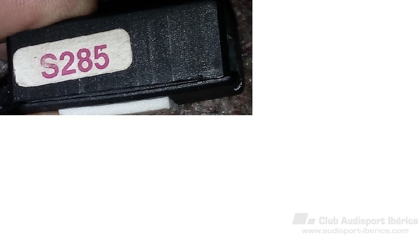

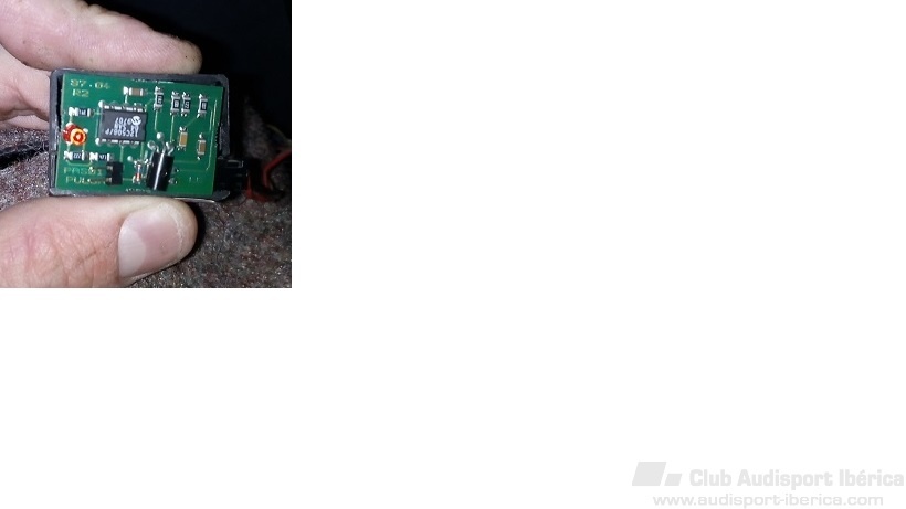

pablo barrasa Publicado 18 de Abril del 2016 Denunciar Publicado 18 de Abril del 2016 Buenas tardes: Cambiando el faro exterior izquierdo trasero de mi a4 b5 del 97 al quitar la moqueta interior del maletero justo detrás de la luz del maletero me he encontrado con esto. ¿Sabéis que puede ser??? ¿ Puede ser de la alarma paser? Lo he comprado hace un mes y se supone que la tienen(hay pegatina en el cristal) pero no tengo ni mando ni nada por el estilo. Muchas gracias y un saludo Responder
loren87 Publicado 18 de Abril del 2016 Denunciar Publicado 18 de Abril del 2016 No tiene ningun numero de referencia? Enviado desde mi SM-N910F mediante Tapatalk Responder
pablo barrasa Publicado 18 de Abril del 2016 Autor Denunciar Publicado 18 de Abril del 2016 esta conectado a la luz de dentro del maletero del lado izqdo,pero no pone nada mas. La luz roja estaba parpadeando cuando lo encontré. Responder
ttoni Publicado 18 de Abril del 2016 Denunciar Publicado 18 de Abril del 2016 Las alarmas passer tenían la particularidad, no se si todas, que entre el modulo de la alarma y los diferentes sensores no se tenían que pasar cables, se comunicaban entre ellas no se si via radio o no se que sistema se hacia servir, lo que tienes en la primera foto debe ser el sensor de la puerta del maletero, los sensores si no me equivoco llevan dos cables que si se alimentaban enviaban señal a la centralita de la alarma diciéndole que se había activado ese sensor por que se había abierto esa puerta. Un saludo Responder

pablo barrasa Publicado 19 de Abril del 2016 Autor Denunciar Publicado 19 de Abril del 2016 MUCHAS GRACIAS,ME IMAGINO QUE SERA ESO Responder
