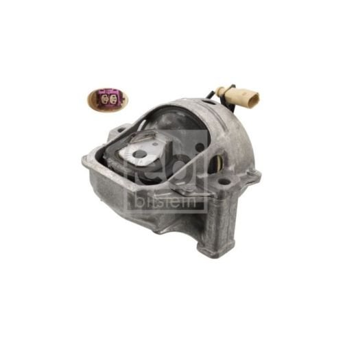

Angel Saez Publicado 6 de Marzo del 2019 Denunciar Publicado 6 de Marzo del 2019 En 27/4/2016 a las 14:46, zorrob6 dijo: Para ver si es algún silenblock hay que elevarlo no? Enviado desde mi SM-N910F mediante Tapatalk Segurisimo que son los silemblock los dos que aguantan el motor!!! a mi me pasaba lo mismo, al girar y resulta que es el motor que se mueve porque estaba suelto. Responder
ToTa Publicado 6 de Marzo del 2019 Denunciar Publicado 6 de Marzo del 2019 hace 2 horas, Angel Saez dijo: Segurisimo que son los silemblock los dos que aguantan el motor!!! a mi me pasaba lo mismo, al girar y resulta que es el motor que se mueve porque estaba suelto. Yo también tengo el maldito clonk al girar e incluso frenando, he revisado los brazos y aunque no están perfectos, dudo mucho que provenga el ruido de ahí. ¿Cambiaste los soportes del motor y desapareció el clonk? Responder
Angel Saez Publicado 7 de Marzo del 2019 Denunciar Publicado 7 de Marzo del 2019 hace 19 horas, ToTa dijo: Yo también tengo el maldito clonk al girar e incluso frenando, he revisado los brazos y aunque no están perfectos, dudo mucho que provenga el ruido de ahí. ¿Cambiaste los soportes del motor y desapareció el clonk? CORRECTO, mira de hacer una prueba, pilla una curva larga por ejemplo a derechas y cuando te haga el clonk sigue haciendo la curva cañeando el volante, ya verás que no hace ruido ya que el motor lo tienes apoyado al lado izquierdo por la inercia y ya no hace ruido. Responder
Angel Saez Publicado 7 de Marzo del 2019 Denunciar Publicado 7 de Marzo del 2019 hace 11 minutos, Angel Saez dijo: CORRECTO, mira de hacer una prueba, pilla una curva larga por ejemplo a derechas y cuando te haga el clonk sigue haciendo la curva cañeando el volante, ya verás que no hace ruido ya que el motor lo tienes apoyado al lado izquierdo por la inercia y ya no hace ruido. Ahora con los soportes cambiados, la dirección va de lujo, como cuando era nuevo, no hay ruidos en los badenes ni el clock al girar el volante, UNA GOZADA!!! Responder
ToTa Publicado 7 de Marzo del 2019 Denunciar Publicado 7 de Marzo del 2019 hace 15 minutos, Angel Saez dijo: Ahora con los soportes cambiados, la dirección va de lujo, como cuando era nuevo, no hay ruidos en los badenes ni el clock al girar el volante, UNA GOZADA!!! ¿¿Que te costaron por curiosidad?? Responder
Angel Saez Publicado 7 de Marzo del 2019 Denunciar Publicado 7 de Marzo del 2019 (editado) hace 1 hora, ToTa dijo: ¿¿Que te costaron por curiosidad?? no son muy caros, cada uno sobre los 100€. el problema es la mano de obra. Como puedes ver son hidroelectricos, que no se exactamente a que se refiere, creo que es algo de los cojinetes que van con electricos no se exactamente porque. Editado 7 de Marzo del 2019 por Angel Saez Responder
