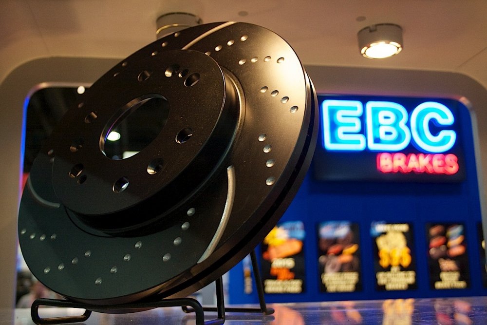

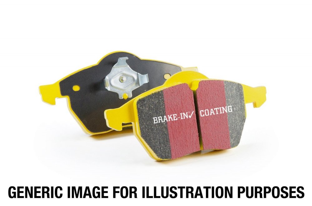

Torvic Publicado 23 de Mayo del 2017 Denunciar Publicado 23 de Mayo del 2017 hace 8 horas, Jevo_Sportback dijo: Bueno aprovecho que tengo un rato libre para explicar un poco mis frenos que están en camino. Hace unos meses monte latiguillos metálicos "HELL" y liquido de frenos especial "Ap Racing" para Trackdays. Lo tenia claro que habia que mejorar los frenos despues de la stage2 al coche.... en pista corre el doble de lo que puede llegar a frenar. Todo genial pero las altas temperaturas de ponerse al rojo mis pastillas se han achicharrado.... necesitaba algo que realmente aguante todo el tiempo frenando en pista. Después de mucho buscar y comparar, hoy me decido y ya estan en camino: Discos EBC: Capacidad de ofrecer el desgaste de la pastilla sin llegar a aparecer grietas o terminar el disco rajado,esto es por ser solo 3mm de pre-perforado suficiente para limpiar la zona de contacto con la pastilla y no tener las desventajas de un disco perforado.Los discos de apertura más ancha pre-perforados en las unidades de EBC realmente llevan aire frío a la pastilla y a superficie del disco, lo que ayuda a enfriar la temperatura de la pastilla al contacto con él, que podría subir por encima de los 1000 grados en el punto central de la pastilla durante frenadas fuertes y podría ocasionar que el frenado se debilite o que se pierda el efecto del frenado,esto se evita gracias al propio diseño del disco.Estas ranuras que barren completamente el disco también ayudan a eliminar las sucias impurezas de polvo y agua de el área de frenado, pero sin duda alguna uno de los mayores beneficios de estos discos deportivos ademas de ventilar la superficie de contacto con la pastilla es su habilidad para mantener la superficie de la pastilla plana y uniforme durante toda la vida del set de pastillas. Pastillas YellowStuff: Compuesto deportivo número 1 en ventas de EBC, ampliamente utilizado en Circuito, Estas pastillas se adhieren positivamente desde temperaturas frías hasta temperaturas abrasadoras en carreras. Beneficios: Alto efecto de frenada inicial. Fuerte resistencia a fundirse bajo carga. Totalmente resistente a la vibración del disco. Residuo en las ruedas: Medio Con plantilla antiruido, biseladas(chaflan) y ranuradas. Características del revestimiento EBC Brake-InTM coating Coeficiente de fricción en frio hasta 300º 0.55µ Coeficiente de fricción en caliente 300º- 800º 0.50µ Cuando me lleguen para primeros de junio os ire subiendo fotos montado todo y primeras sensaciones. Jevo enhorabuena que ya tenias ganas.. Solo como apunte una consulta sobre las pastillas.¿Estas son la gama que en calle necesitan temperatura para un optimo frenado? Gracias Jevo.. Responder
Jevo_Sportback Publicado 24 de Mayo del 2017 Autor Denunciar Publicado 24 de Mayo del 2017 hace 16 horas, Torvic dijo: Jevo enhorabuena que ya tenias ganas.. Solo como apunte una consulta sobre las pastillas.¿Estas son la gama que en calle necesitan temperatura para un optimo frenado? Gracias Jevo.. Estas aunque frenan bastante desde el inicio si que necesitan algo de temperatura, estan pensadas para uso muy muy intensivo.... ademas que sueltan mucho ferodo. Si buscas algo mejor de lo de serie existen pastillas en EBC deportivas para calle, que incluso sueltan muy muy poco ferodo y manchan muy poco tus amadas llantas Torvic jajajajaja. Mirate las greenstuff. Si necesitas algo ya sabes donde estoy. Responder
Torvic Publicado 24 de Mayo del 2017 Denunciar Publicado 24 de Mayo del 2017 hace 20 minutos, Jevo_Sportback dijo: Estas aunque frenan bastante desde el inicio si que necesitan algo de temperatura, estan pensadas para uso muy muy intensivo.... ademas que sueltan mucho ferodo. Si buscas algo mejor de lo de serie existen pastillas en EBC deportivas para calle, que incluso sueltan muy muy poco ferodo y manchan muy poco tus amadas llantas Torvic jajajajaja. Mirate las greenstuff. Si necesitas algo ya sabes donde estoy. Gracias Jevo, por ahora voy bien con las de serie yo no soy un piloto como vosotros jejeje, pero si recuerdo que había tres tipos de ebc . Solo era por tener la información.. muchas gracias Jevo, disfruta de tu nueva frenada!!!! Responder

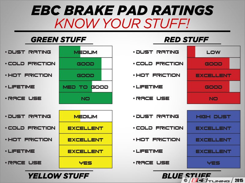

FrA1l3 Publicado 25 de Mayo del 2017 Denunciar Publicado 25 de Mayo del 2017 hace 18 horas, Jevo_Sportback dijo: Estas aunque frenan bastante desde el inicio si que necesitan algo de temperatura, estan pensadas para uso muy muy intensivo.... ademas que sueltan mucho ferodo. Si buscas algo mejor de lo de serie existen pastillas en EBC deportivas para calle, que incluso sueltan muy muy poco ferodo y manchan muy poco tus amadas llantas Torvic jajajajaja. Mirate las greenstuff. Si necesitas algo ya sabes donde estoy. Ostras pues yo quería las amarillas, según la web de EBC frenan mucho mejor que las verdes y no sueltan tanto ferodo como las rojas Responder
Torvic Publicado 25 de Mayo del 2017 Denunciar Publicado 25 de Mayo del 2017 hace 2 minutos, FrA1l3 dijo: Ostras pues yo quería las amarillas, según la web de EBC frenan mucho mejor que las verdes y no sueltan tanto ferodo como las rojas Digamos que los colores van en este orden? verdes, rojas , amarillas... Parece una canción de Chimo Bayo!! Responder
FrA1l3 Publicado 25 de Mayo del 2017 Denunciar Publicado 25 de Mayo del 2017 hace 1 hora, Torvic dijo: Digamos que los colores van en este orden? verdes, rojas , amarillas... Parece una canción de Chimo Bayo!! Ahh eso es, es que me entran dudas por el esquema este de la propia web, por eso pregunto desde mi total ignorancia: Yo viendo eso eligiría sin dudar las amarillas Responder
Jevo_Sportback Publicado 25 de Mayo del 2017 Autor Denunciar Publicado 25 de Mayo del 2017 hace 44 minutos, FrA1l3 dijo: Ahh eso es, es que me entran dudas por el esquema este de la propia web, por eso pregunto desde mi total ignorancia: Yo viendo eso eligiría sin dudar las amarillas La tabla esta guay @FrA1l3 pero no se yo si es del todo real, una pastilla de track day siempre a dejado mucho ferodo en las llantas.... al menos las que yo lleve en mis otros coches, hasta tal punto que de las chispas se medio soldaba a las llantas aveces y era casi imposible de quitarlo. Al igual que si con mucha temperatura trabaja bien si están frías trabajan bien pero no igual yo creo. En unas semanas os podre ir informando y me sacare de dudas a mi mismo también jejeje. las yellow son las que mas usa la gente, eso también es verdad y siempre escuche maravillas de ellas. Tu como buen Asturiano eligirias las amarillas no tenia ninguna duda jajajaja. Responder

Torvic Publicado 25 de Mayo del 2017 Denunciar Publicado 25 de Mayo del 2017 hace 3 horas, FrA1l3 dijo: Ahh eso es, es que me entran dudas por el esquema este de la propia web, por eso pregunto desde mi total ignorancia: Yo viendo eso eligiría sin dudar las amarillas Yo las rojas, no soy de circuito jajaja Responder
FrA1l3 Publicado 25 de Mayo del 2017 Denunciar Publicado 25 de Mayo del 2017 hace 3 horas, Jevo_Sportback dijo: La tabla esta guay @FrA1l3 pero no se yo si es del todo real, una pastilla de track day siempre a dejado mucho ferodo en las llantas.... al menos las que yo lleve en mis otros coches, hasta tal punto que de las chispas se medio soldaba a las llantas aveces y era casi imposible de quitarlo. Al igual que si con mucha temperatura trabaja bien si están frías trabajan bien pero no igual yo creo. En unas semanas os podre ir informando y me sacare de dudas a mi mismo también jejeje. las yellow son las que mas usa la gente, eso también es verdad y siempre escuche maravillas de ellas. Tu como buen Asturiano eligirias las amarillas no tenia ninguna duda jajajaja. Ni lo dudes, pero espero tus comentarios que eres mejor conocedor de estos temas que yo! hace 1 hora, Torvic dijo: Yo las rojas, no soy de circuito jajaja No es por el tema de circuito, según eso las rojas frenan algo peor en frío y la vida es más corta que las amarillas. Vamos eso haciendo caso del gráfico claro. Yo quiero que frenen en frío y se note más contundencia, tampoco lo voy a meter a circuito Responder
