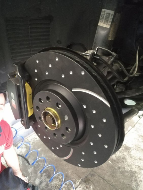

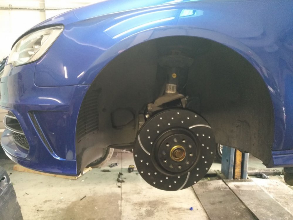

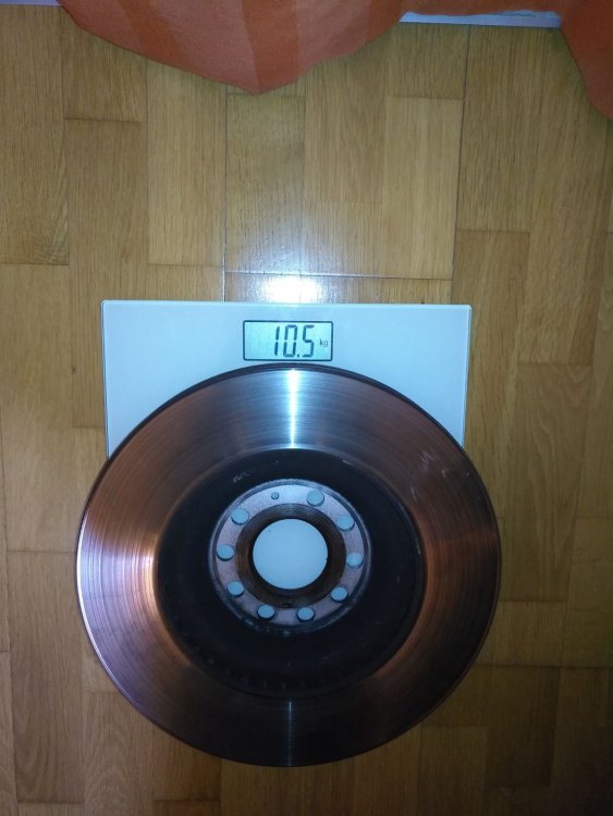

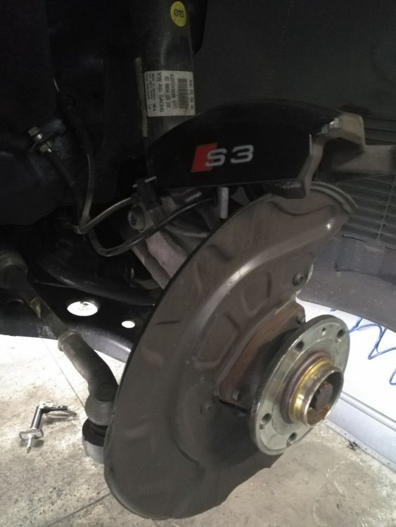

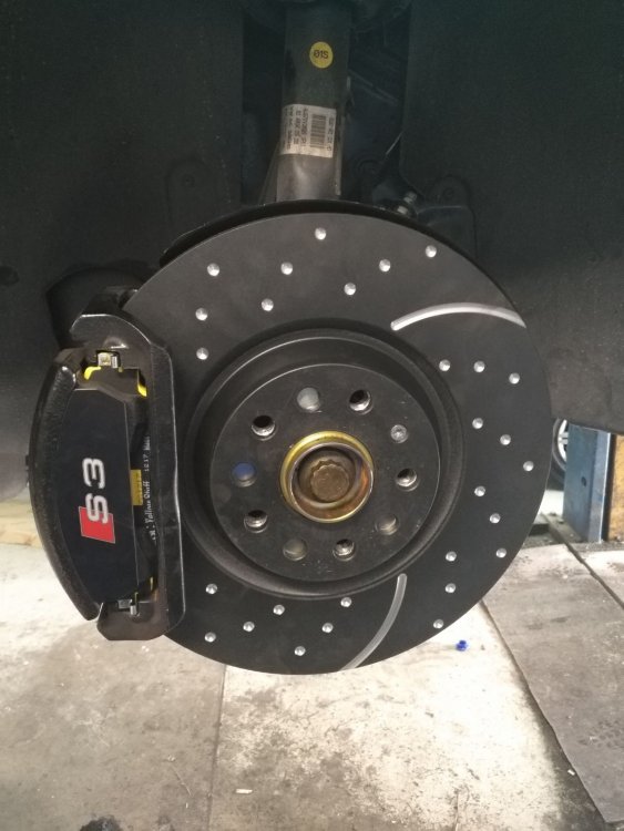

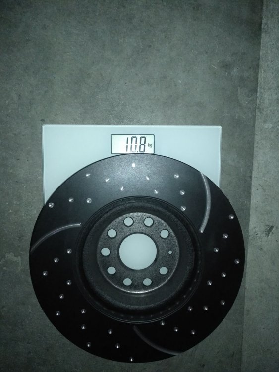

Jevo_Sportback Publicado 2 de Junio del 2017 Autor Denunciar Publicado 2 de Junio del 2017 Buenos días , por fin montados los frenos os haré un pequeño resumen por si alguien mas adelante le interesa el tema: Mi mejora consiste en sustituir todo el conjunto de frenos pero respetando la pinza de origen y diámetros, a partir de aquí me pongo al lío y lo primero que compro son unos latiguillos metálicos "Hell" con liquido de frenos "ApRacing" de correr, dot 5.1 para evitar la fatiga cuando trabajan en exceso los frenos. Discos de freno descarte casi desde un principio los perforados porque si les das mucho uso a altas temperaturas tienden a partirse, así que decidí buscarme unos rallados y "avellanados". Los Ebc que puse en unos post mas arriba son los que mas se acercaban a mi gusto, lo único que me disgustaba era su color negro, pero informándome me explicaron que solo era pintura y en una semana o menos ya no tendría nada negro, lo que si son mas oscuros que los que lleva @some8 por el alto contenido en carbono que llevan. Pastillas son unas Ebc Yellow, encajan a la perfección en las pinzas de serie e incluso traen sensor como las originales. Tema de pesos son iguales. Pesan lo mismo, unos gramos menos lo original pero podría ser por tema de desgaste y el tema de pintura de los nuevos que suma algo. Ahora me toca rodarlos bien para no cargármelos, las primeras sensaciones son bestiales, una mordida increíble y cuanta mas temperatura pillan, mas notas el poder de frenado. Una contra que para mi no lo es , es su alto ruido que producen al frenar, que seguro que alguno de vosotros lo preguntareis. Pero es un precio a pagar si buscas este tipo de frenos. Os dejo alguna foto para que veais el proceso. Responder

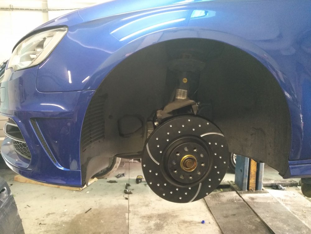

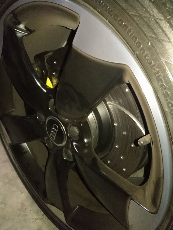

Jevo_Sportback Publicado 2 de Junio del 2017 Autor Denunciar Publicado 2 de Junio del 2017 Por aquí alguna mas, como veis poco a poco se va el color negro y queda el original del disco que es mucho mas bonito. Responder
lauci Publicado 2 de Junio del 2017 Denunciar Publicado 2 de Junio del 2017 Que pintaza!!! Entiendo que estos discos no hay que homologar al ir solo rallados, no? Unos perforados en cambio si Responder
Jevo_Sportback Publicado 2 de Junio del 2017 Autor Denunciar Publicado 2 de Junio del 2017 hace 18 minutos, lauci dijo: Que pintaza!!! Entiendo que estos discos no hay que homologar al ir solo rallados, no? Unos perforados en cambio si Yo también creo que al no ser perforados del todo y respetar diámetros no tendrían que homologarse.... pero tampoco lo puedo afirmar... ojala... aunque tengo los de origen, si no paso pongo origen y los cambio después, no lleva mucho trabajo como unas suspensiones por ejemplo. Responder
lauci Publicado 2 de Junio del 2017 Denunciar Publicado 2 de Junio del 2017 hace 6 minutos, Jevo_Sportback dijo: Yo también creo que al no ser perforados del todo y respetar diámetros no tendrían que homologarse.... pero tampoco lo puedo afirmar... ojala... aunque tengo los de origen, si no paso pongo origen y los cambio después, no lleva mucho trabajo como unas suspensiones por ejemplo. Está bien saberlo por si algún dia me animo a dar el salto... Ya nos irás contando Responder
FrA1l3 Publicado 2 de Junio del 2017 Denunciar Publicado 2 de Junio del 2017 a falta de probarlos, sólo puedo decir que son muy guapos no sé si puedes compartir un video donde se escuchen. La verdad es que es una mod bastante interesante... Responder
Torvic Publicado 2 de Junio del 2017 Denunciar Publicado 2 de Junio del 2017 hace 1 hora, Jevo_Sportback dijo: Por aquí alguna mas, como veis poco a poco se va el color negro y queda el original del disco que es mucho mas bonito. que fácil parece cuando lo explicas.. me he quedado absorbido.. Tienen una buena pinta, con eso las cervicales deben quedar en su sitio.. Los vas a disfrutar Jevo, se nota jajaja.. entre fabada y fabada a frenar.. saludos!!! Responder
Jevo_Sportback Publicado 2 de Junio del 2017 Autor Denunciar Publicado 2 de Junio del 2017 hace 48 minutos, FrA1l3 dijo: a falta de probarlos, sólo puedo decir que son muy guapos no sé si puedes compartir un video donde se escuchen. La verdad es que es una mod bastante interesante... En cuanto acabe de rodarlos "GoPro" afuera apuntando a la llanta y lo grabo sin falta. Ruido me refiero al típico ruido de turbina cuando frenas con este tipo de discos.... sabes cual te digo? Responder
FrA1l3 Publicado 2 de Junio del 2017 Denunciar Publicado 2 de Junio del 2017 hace 25 minutos, Jevo_Sportback dijo: En cuanto acabe de rodarlos "GoPro" afuera apuntando a la llanta y lo grabo sin falta. Ruido me refiero al típico ruido de turbina cuando frenas con este tipo de discos.... sabes cual te digo? Si, pero quería saber también con esas pastillas en concreto. A mi que suenen me da igual si no es una fiesta en ciudad. Ya las de serie suenan a veces y se queda mirando la gente como si estuviera frenando con los dientes... Responder
some8 Publicado 2 de Junio del 2017 Denunciar Publicado 2 de Junio del 2017 hace 4 horas, Jevo_Sportback dijo: Por aquí alguna mas, como veis poco a poco se va el color negro y queda el original del disco que es mucho mas bonito. Gran trabajo Jevo, me gusta mucho como queda, ya nos contarás como van cuando los ruedes un poco, pero tienen pinta de ser la crew ?? Responder
