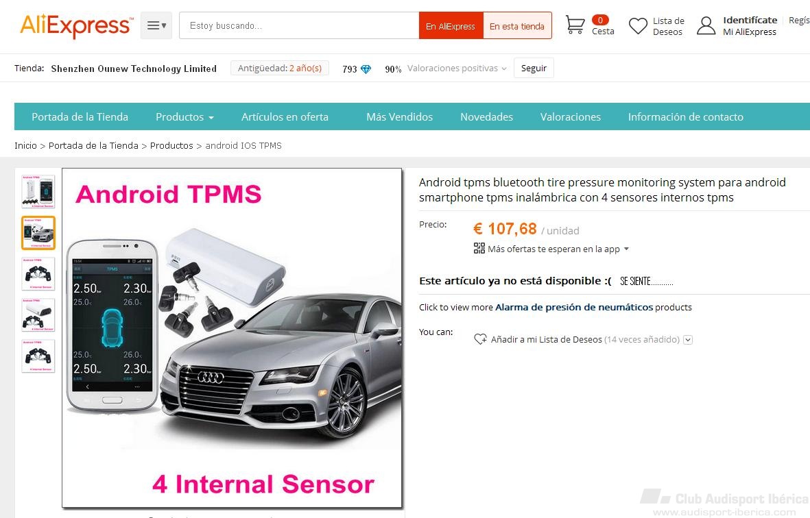

matraca Publicado 28 de Abril del 2016 Denunciar Publicado 28 de Abril del 2016 Matraca, vendes el tpms pandereta edition? Jajaja pues si TINEO. si lo llego a saber....maldito comercial...... Por esa pasta al día de hoy hubiera colocado este sistema para dispositivos móviles y para flamantes navegadores con sistemas androide :lol:seguro que es mas efectivo SI o SI SALUDOS Responder
