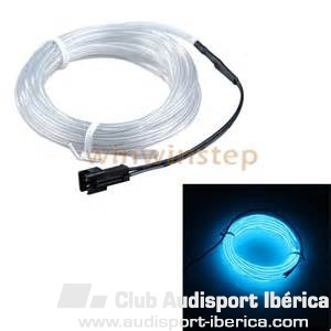

rodrickmartin Publicado 24 de Abril del 2016 Denunciar Compartir Publicado 24 de Abril del 2016 Muy buenas, compré por Aliexpress estos cables con luces leds llamados El Wire para instalar en el interior, pero el caso es que yo no tengo luces en las puertas en mi A3 8V, para poner estas luces ahí. ¿Se podrían conectar a las luces del plafón interior supongo, no? Son blancas y me gustaría ponerlas en la moldura de la puerta. Opiniones!! Gracias Responder Enlace al comentario Compartir en otros sitios web More sharing options...
Carlisu84 Publicado 26 de Abril del 2016 Denunciar Compartir Publicado 26 de Abril del 2016 por poder claro que se puede pero tienes que tirar un cable hasta el plafon o para que se encendiera al abrir la puerta o poner la luz interior. Un idea, si no quieres que se enciendan al poner la luz interior puedes conectarlo a la luz de lectura, de este modo se encendera al abrir la puerta o si pulsas en la luz de lectura. S2 Responder Enlace al comentario Compartir en otros sitios web More sharing options...
