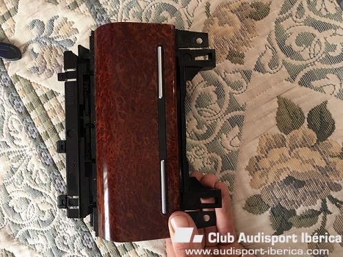

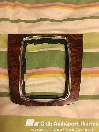

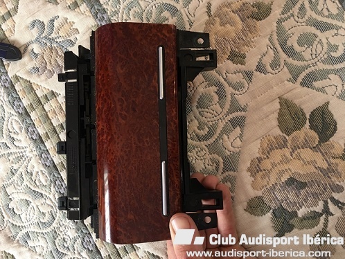

Puche1979 Publicado 25 de Abril del 2016 Denunciar Compartir Publicado 25 de Abril del 2016 hola chicos! ya se que a muchos les parecerá cutre o feo pero e querido darle un cambio a las molduras de madera mientras busco unas bonitas y espero a poder comprar jeje..me e comprado un metro de vinilo fibra de carbono(imitación claro) y con maña y delicadeza creo que me esta quedando muy guapo!! e necesitado tijeras grandes ya que el vinilo es bastante durillo no como papel un cuter en mi caso una especie de secador de mi empresa pero que calienta hasta 600 grados!! pero supongo que un secador de pelo y dándole caña y esperando se podría!! este vinilo por debajo tiene una resina que al calentarlo es como que se funde y se pega y amolda perfecto donde quieras y como quieras(como el queso en una pizza jaja) y luego se enfria y vuelve a quedarse duro y perfecto y resistente(ya os digo que no se despega) de momento e echo lo del cambio de marcha que es muy fácil desmontar quitas pomo y funda y sacas el cerquillo que pongo en la foto(una vez fuera el marco cromadito tiene dos pestañas por atrás y sale solo y asi luego cortas el vinilo lo pones otra vez y perfecto!!! el cenicero también es muy fácil desmontar y las dos cositas cromadas que tiene salen si le haces un poco de palanca con algo fino y vinilas y las vuelves a pegar haciéndole un cortecito con el cuter donde van y un poco loctite!! hay va el resultado yo creo que cambia bastante no) ya repito es hasta poderme comprar unas originales!!! y esto queda perfecto ni arrugas ni fallos!!! esta semana hago las 4 molduras de puertas!! Responder Enlace al comentario Compartir en otros sitios web More sharing options...
Puche1979 Publicado 25 de Abril del 2016 Autor Denunciar Compartir Publicado 25 de Abril del 2016 cenicero! Responder Enlace al comentario Compartir en otros sitios web More sharing options...

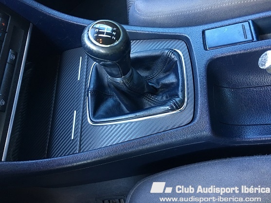

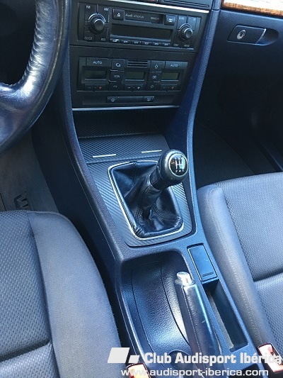

Puche1979 Publicado 25 de Abril del 2016 Autor Denunciar Compartir Publicado 25 de Abril del 2016 el resultado y puesto!! en 2h en casa vinilar y luego poner jaja!! Responder Enlace al comentario Compartir en otros sitios web More sharing options...
Puche1979 Publicado 25 de Abril del 2016 Autor Denunciar Compartir Publicado 25 de Abril del 2016 mas de cerca!! que os parece?? currado esta eee Responder Enlace al comentario Compartir en otros sitios web More sharing options...
ibm_A3 Publicado 25 de Abril del 2016 Denunciar Compartir Publicado 25 de Abril del 2016 Mil veces mejor asi q en madera. Buen trabajo!! Responder Enlace al comentario Compartir en otros sitios web More sharing options...
losanta Publicado 26 de Abril del 2016 Denunciar Compartir Publicado 26 de Abril del 2016 Está estupendo! yo también tengo pensado hacer justo lo de la palanca y el cenicero con algún vinilo parecido al tuyo, porque lo tengo en negro mate. Te ha quedado muy bien. Responder Enlace al comentario Compartir en otros sitios web More sharing options...
Puche1979 Publicado 26 de Abril del 2016 Autor Denunciar Compartir Publicado 26 de Abril del 2016 Muchas gracias!!! Losanta no te hace falta un vinilo caro ni de 3m ni nada este es de la casa autoway y me a costado 2 metros de largo por medio metro de ancho 10€!!!!! Osea 500x2000 y mira el resultado!!! Responder Enlace al comentario Compartir en otros sitios web More sharing options...
